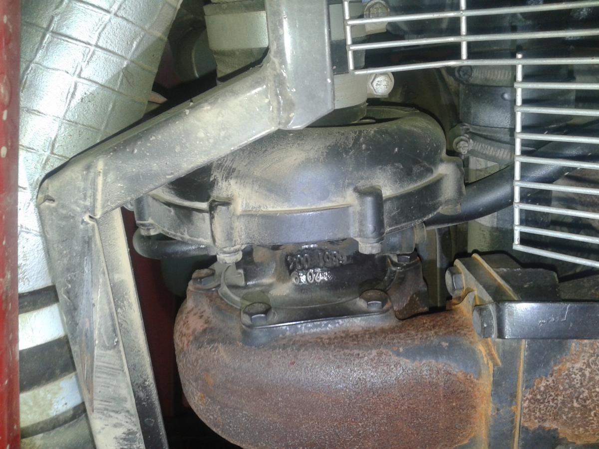

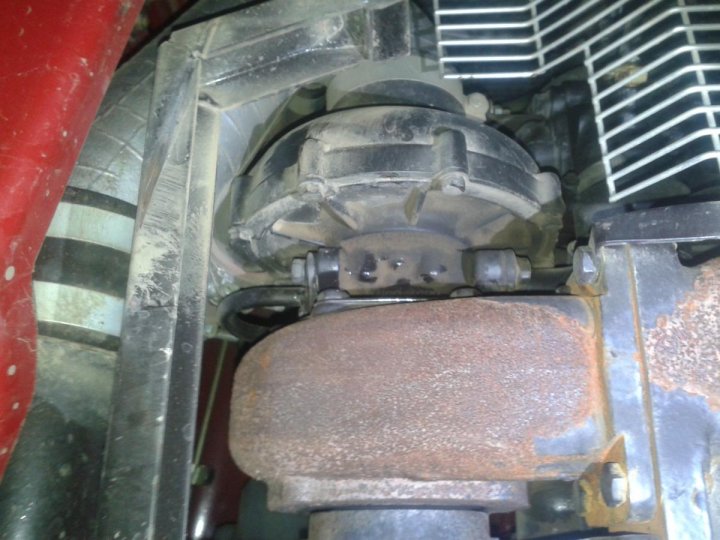

ale coś zauważyłem że w nie każdym belarusie jest taka dźwignia przy turbinie która jest połączona jakby z jakimś zaworem który jest dalej połączony wężykiem do kolektora ssącego obserwując ta dźwignie zauważyłem ze ona się uchyla dopiero gdy silnik osiągnie te 1500 obr, ale pod warunkiem że silnik jest obciążony bo jak tylko tak dodajemy "gazu" na postoju to nawet przy 2100 nie drgnie, ja myślę że cała tajemnica załączania się turbiny przy 1500obr drzemie w tym właśnie zaworze, ale bardzo możliwe że się mylę
choci ci zapewne o zawor upustowy blow-off (czy jakos tak) ktory ma za zadanie zmniejszyc turbodziure i w tym wypadku zalacza sie tylko pod duzym obciarzeniem a 2 opcja to ze moze to byc zawor EGR ale watpie czy w belarusach mtz itp je juz stosuja chyba ze na zachodnich silnikach

@Uziu zamotales z tym BlowOffem, sluzy do ograniczenia cisnienia doladowania poprzez uchylenie sie tego zaworu i wywalenie nadmiaru powietrza w atmosfere, nie wiem za co tego nigdzie nie ma tego w ciagnikach...
Wastegate jest po goracej stronie i sluzy do skierowania czesci spalin co mialo isc na turbo dalej na wydech zeby za duza liczba spalin nie wprawiala w za duzy ruch obrotowy turba i ono nie dawalo za duzego cisnienia. Zawor WG jest polaczony z dolotem po stronie ciosnieniowej wezykiem i jak jest wysokie cisnienie to ten zawor sie uchyla/podnosi i czesc spalin omija turbo.
Jest jeszcze 3 sposob ograniczenia doladowania sa to zmienne lopatki dolotu spalin jak ktos wczesniej wspomnial :)

@Junkers Blow off jest stosowany w silnikach benzynowych ( niby ma zwiększać żywotność turbosprężarki ) i on ma za zadanie ,, wypuścić '' całe ciśnienie z dolotu w momencie kiedy przepustnica została zamknięta czyli jak zdjeliśmy nogę z gazu, a nie ograniczyć ciśnienie . W tym celu służy wastegate który działa dokładnie jak Ty opisałeś. Jak się nie myle
