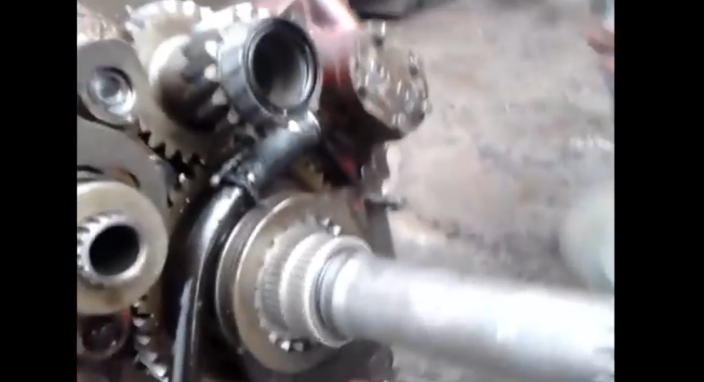

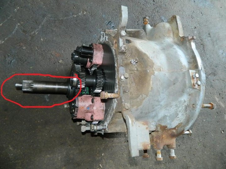

Siemasz panowie problem z moją 385
Uszczelniłem pośrednią nowe łożyska nowy wałek sprzęgłowy i koło koronowe bo luz był oczywiscie wzmacniacz zaspawany ale hajsu nie mam żeby go robić
I problem tkwi w tym że nie mogę społowić z powrotem pośredniej ze skrzynią biegów ok 2cm przerwy i dalej nie idzie
miał ktoś taką sytuację

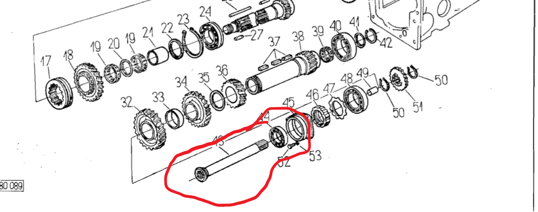

Dobra dam zdjecia wałek zaznaczony od napędu wom w skrzyni nie chce wskoczyć do tej "Środkowej części womu" zaznaczonej na drugim zdjęciu
Nic nie daje kręcenie,nie wiem co jest ale ten wałek zaznaczony w tym katalogu jest luźny tzn można go ręką wyciągnąć do siebie,tak raczej nie powinno być
Jest jakiś fachowiec co pomoże ?

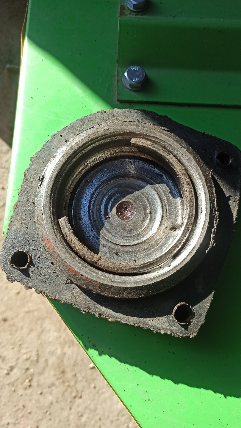

Z racji braku czasu dopiero teraz dobrałem się do przystawki. Okazało się że rozleciało się łożysko to tyłu przystawki trzymające tryb łączący napęd że skrzynią. Rozjechało też obudowę która jest ciężko dostępna. Zamówiłem i czekam. Obstawiam że przez brak łożyska dostało luzu na pierścieniach i tulei tak jak wcześniej pisaliście. Jak przyjdzie obudowa to podkładam i dam znać.
Tyle zostało z łożyska, plus wałeczki, obudowa miała 90 teraz ma 95mm
Edytowane przez misiekk45
No pierwszy opis wskazywał na przystawkę.... Potem to już namieszałeś..... ZaWsze sprawdza się to co jest najbardziej dostępne i nie generuje niepotrzebnych kosztów i roboty typu rozplawianie itp.
