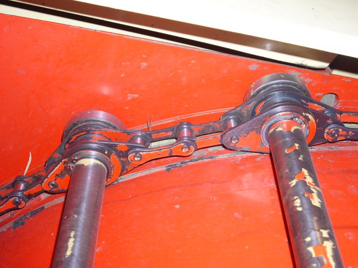

Ja jednak wzial bym Krone, czesci kupisz a jak nie to idzie dorobic tanim kosztem. Uwage trzeba zwrocic na stan zuzycia lancuchow bo moze byc nie mila niespodzianka. Tak jak u mnie trzeba bylo wymienic caly 1m ale lancuch zamowilem u goscia w poniedzialek a we wtorek wieczorem lancuch byl na swoim miejscu B)
Do mojej prasy 1m lancucha kosztuje ok 200zl, a zamawiajac caly lancuch to po przeliczeniu wyjdzie taniej jak za 1m. A listwy mam przykrecane na srube, nie wpychane tak jak w sipmie.
P.S jak cos to moge wstawic fote lancucha z przymocowana listwa. w mojej NH-841
