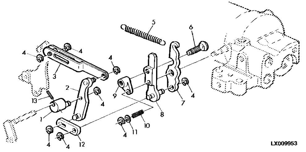

Witam,ten problem jest już kawałek czasu,filtr hydrauliczny wymieniłem i zalałem nowym olejem. Jest na górnej kresce. Nie czyściłem filtra siatkowego.Kierownica działa poprawnie nawet namałych obrotach.WOM i półbiegi są,ciągną, i nie wyskakują Zaświeciła się kontrolka od ciśnienia, na chwilę,ale przy bardzo rozgrzanym oleju,latem .Obroty silnika w tym momencie były bardzo niskie,lekko podduszony silnik,chyba około 600 obr.Teraz zimą nie zaświeca się w żadnym zakresie obrotów,a ramiona na wolnych obrotach trzęsą się.Na obrotach około 1500 jest OK.Kręciłem tą śrubą na śrubokręt,korek na kwadratowy klucz,za prawym kołem,wykręcając było gorzej, chlapał olej, więc wkręciłem i się poprawiło, ale nadał trochę trzęsie. Są jeszcze dwie śruby do regulaćji jedna na śrubokręt pod korkiem wlewu oleju hydraulicznego i druga na klucz 13 przy WOM ,pokręcę zobaczymy co to da. Pozdrawiam.
Czyli kręciłeś śrubką o nr 6 na obrazku LX009953_______UN12MAY95.gif, też nią kręciłem, ona jest od ustawienia położenia blaszki o nr 7. Blaszka ta naciska na zaworki od siłownika i tą śrubką ustawia się luz pomiędzy trzpieniem zaworków a tą blaszką. Jak za dużo to wykręciłeś to po prostu oba lub jeden z zaworków był lekko wciśnięty. Ja to sobie ustawiłem jak ściągnąłem plecak bo inaczej nie ma jak tego ustawić. Na razie wkręć to bardziej, tak żeby żaden z zaworków nie był wciśnięty.
Podnośnik ci trzyma po zgaszeniu? Dobrze by było zerknąć na filtr siatkowy, jak będzie czysty to patrzeć dalej. Można odłączyć i zaślepić zasilanie orbitrola i już wyeliminujesz jego usterkę. A najlepiej to by było zmierzyć ciśnienie z jakim podawany jest olej do pompy głównej i byś wszystko wiedział.

Witam. Po zgaszeniu podnośnik wolno opada ,opadał też przed moim kręceniem tą śrubą. Wspomaganie zaślepiałem wcześniej,zmian nie było.Chyba trzeba pomierzyć te ciśnienia, bo kończą mi się pomyśły ,czego jeszcze szukać.Pozdrawiam.
