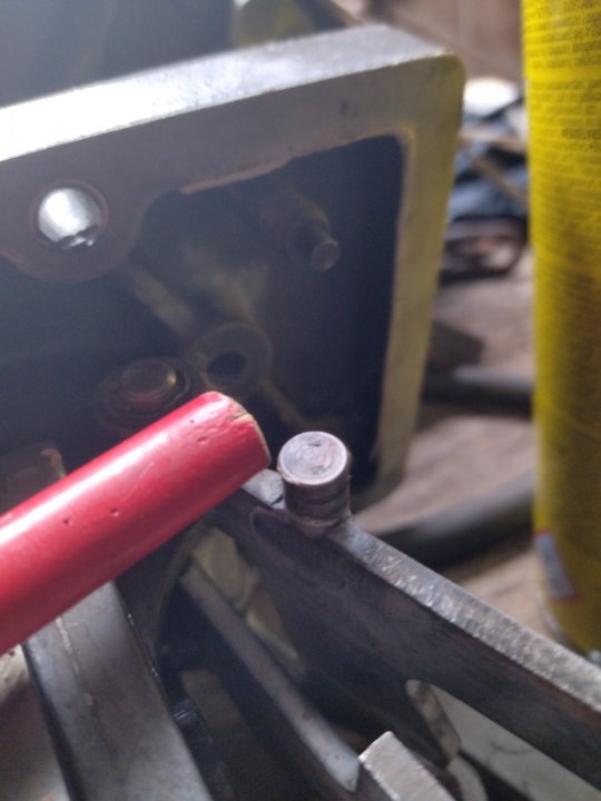

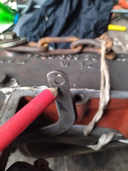

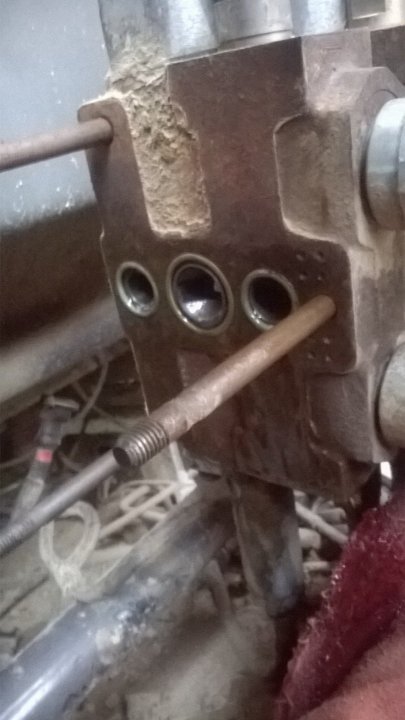

Jest podłączona jedna dźwignia. Jak chcesz to mogę zdjęcie zrobić bo akurat u mnie rozebrane jest
Da się wykonać. Jutro wstawię zdjęcie z rana jak to wygląda
@Bartoszek_xd - tą dźwignię trzeba odpiąć z tego trzpienia - takie śmieszne zabezpieczenie tam jest. Tylko ramiona muszą być w dole to dalej się wysunie wszystko poza korpus.
