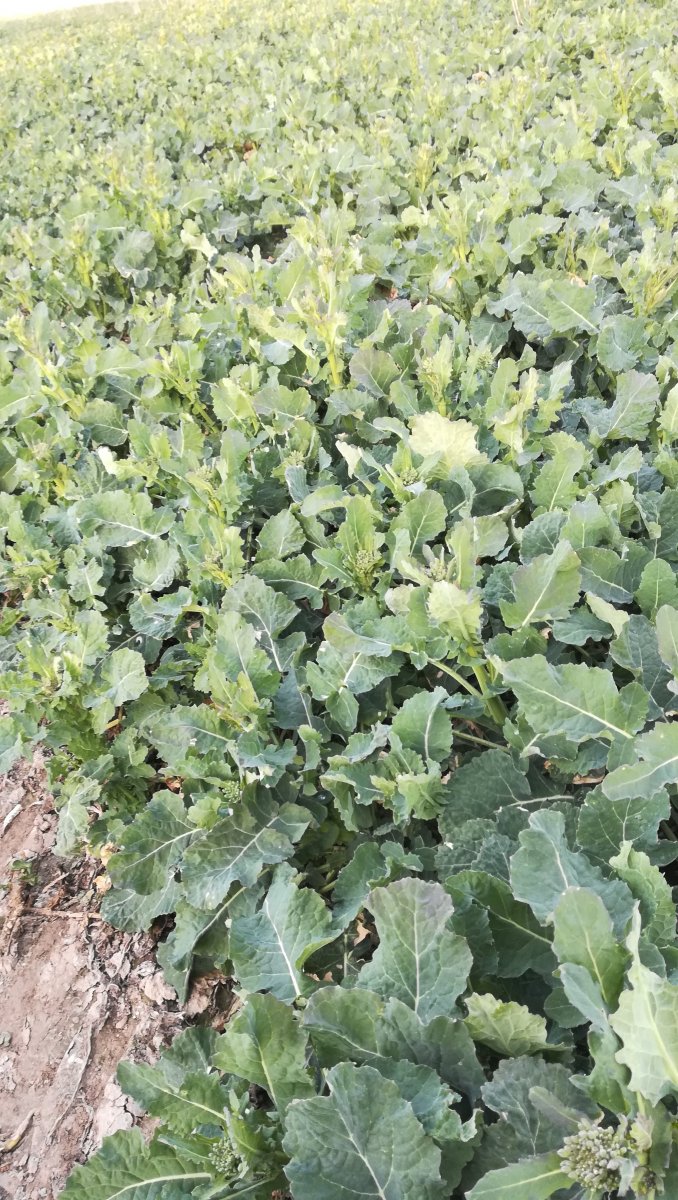

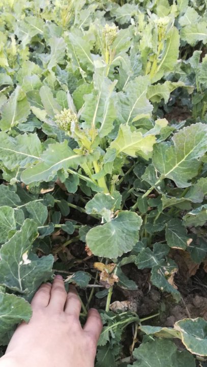

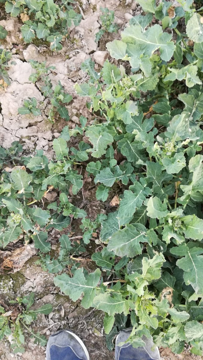

Witam. Mój rzepak, odmiana Monolit w tym roku wygląda dosyć słabo. Zastanawiam się co poszło nie tak. 2 marca dostał 100N. 2 tygodnie później kolejne 80N. W lutym dodatkowo kizeryt. Ph na tym polu około 6. Wiosną po pierwszej dawce dość ładnie ruszył. Natomiast mam wrażenie, że od zastosowania Toprexu (może to zbieg okoliczności), przyhamował. Liście zrobiły się dużo jaśniejsze, dodatkowo liczne przebarwienia, jakby niedobory azotu. Wygląda jakby miał problem z pobieraniem składników. Ma mało liści i jest dość niski. Zastanawiam się czy toprex faktycznie mógł go tak przyhamować ( stosowany gdy pęd główny miał 3-8cm, może za wcześnie?) A może fakt, że po zastosowaniu 2 dawki azotu właściwie nie spadł deszcz? Jak myślicie co mogło pójść nie tak? Załączam zdjęcia jak wyglądał na jesieni, oraz poglądowe jak to teraz wygląda. Fioletowe przebarwienia to po ostatnich przymrozkach.  A i jeszcze jedno pytanie, to pęknięcie łodygi widoczne na jednym ze zdjęć to od przymrozku?
te wszystkie pęknięcia łodyg to jest nadmierne nawozeniem azotem oraz miedżią
Edytowane przez kuliberda
podwójnie dano
właśnie wczoraj obadałem raz jeszcze ten rzepak, byłem też na innej działcr położonej na bardziej wilgotnym terenie. Tam rzepak jest zdrowy i nie wygląda jak ten na zdjeciach. Pęknięcia tak najprawdopodobniej od tych mrozów ostatnich. Robaków w nich nie widać, więc to na pewno nie sprawka chowacza. Także wniosek jeden, mogłem dawać azot w lutym, albo zastosować całość w jednej dawce, a tak dałem druga po 15 marca, po czym nic nie padało i jest efekt. Tak mi to wygląda.
u mnie na sląąku nie byłlo mrozu a mam 90% łodyk spękanych (łodygi bardzo grube)
