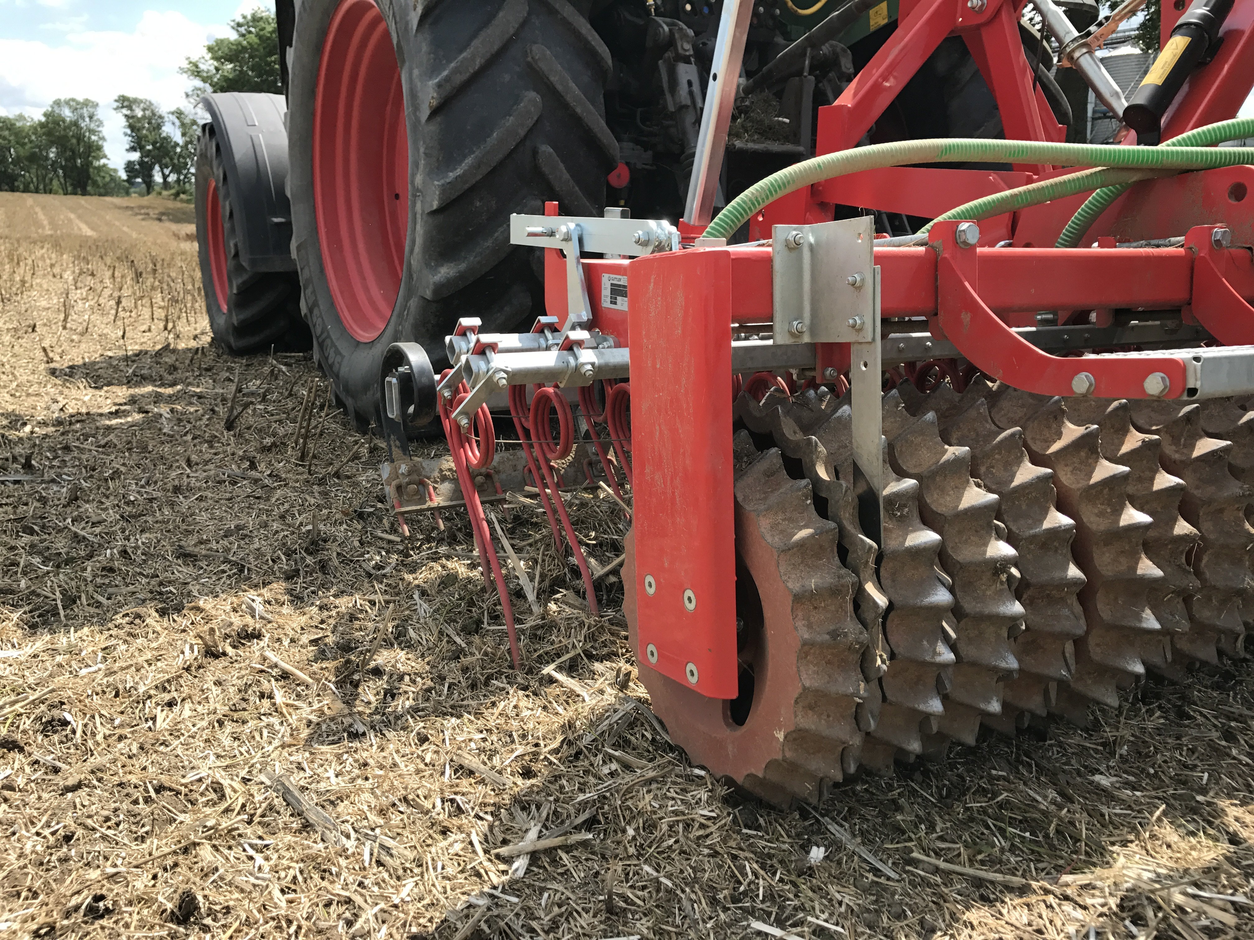

Niestety większość robi za głęboką uprawę ścierniska i takie są efekty nie tylko w następnym roku. Zostawienie ścierniska jest już lepsze jak za głęboka uprawa przy czym ja ostatnio po ściernisku działam takim oto agregatem i uważam to za najlepszą opcję. "Na zachodzie" dość popularna sprawa. Główną robotę robi tu oczywiście wał pryzmatyczny.
Jaką głębokość uważasz za odpowiednią do uprawy ścierniska?

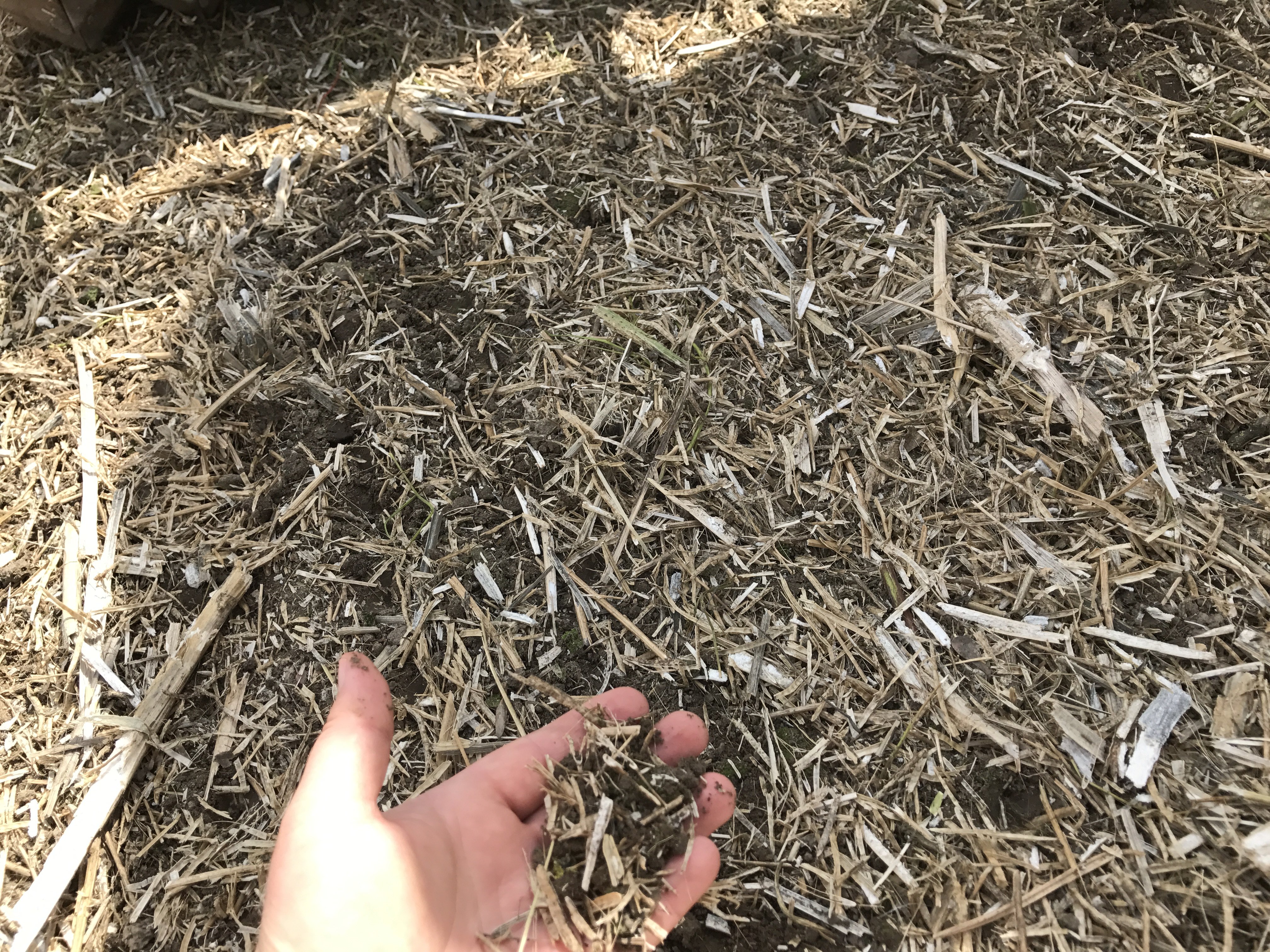

Uściślając - ścierniska rzepakowego w celu głównie późniejszego zniszczenia samosiewów oraz rozkruszenia resztek - mówiąc krótko "głębokość powierzchowną" tj. jak widać na tym zdjęciu 1-3 cm = tak jak się sieje rzepak :)
