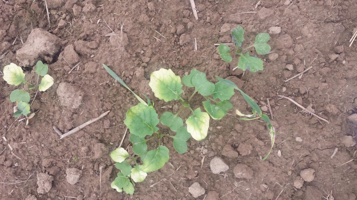

Ja ma za to iiny problem zasiałem rocasa z syngrnty poschodził makabrycznie rzadko  zastanawiam się czy nie zrobić wiewu bo to działka 6 hektarowa a mam 2 jednostki monolita co sądzicie  jest sens
No właśnie za to Pionier w20 jest piękny a tylko dzień różnicy wschody super zdrowy a ten rokas porażka jak radzicie wsiewać ma być 2 tygodnie ciepła
Lubelskie, 16 września, ja bym nie wsiewał, zabraknie stopnio-dni.
