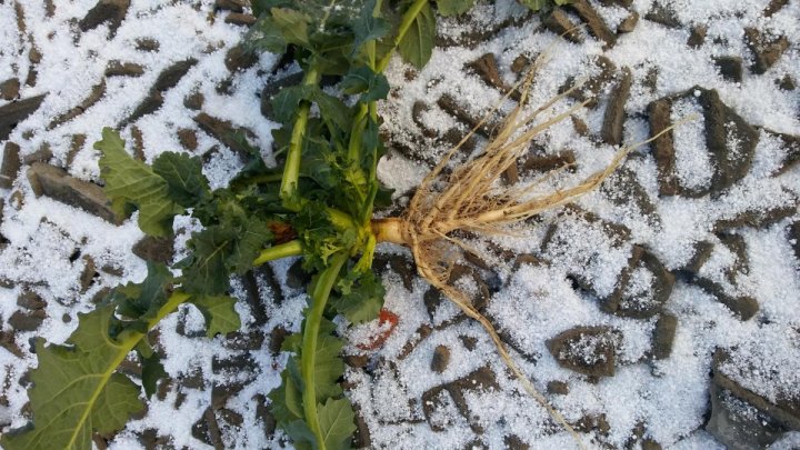

Nie mam w tej kwestii doświadczenia ale w zeszłym roku widziałem plantacje gdzie było może 8 roslin na metr kwadratowy i plon rewelacja ale rośliny miały łodyge jak styl od wideł

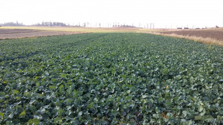

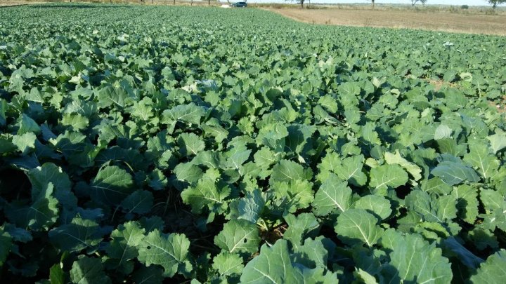

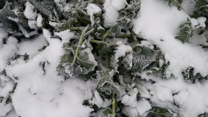

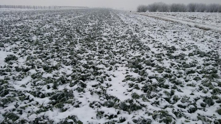

Wygląda przyzwoicie. Braleś w ProCamie? Podobno to ulepszony następca DK EXPOWER. Zobaczymy co warty. Mam też na probe 5 ha wygląda podobnie jak twój.  Tylko bardziej śniegiem przykryty  :P
Ja mam 12ha exstorma jego następca to exspirit... siałem mzurim, problem był przy siewie bo bizon słabo pociął słomę i się zapychało. Z wymiany doświadczeń to na jesień nie za pokaźnie wygląda ale później ma zrobić robotę...
Nie, w Agroloku.Teraz jest calkiem przykryty sniegiem jakies 25 cm. zdjęcie jest z 19 grudnia a tak wyglądał w listopadzie
Nie za gęsty ile kg na ha siałeś ??? czym skracałes???

Czy ja wiem czy gęsty z jednostki sialem jakieś 3.2h to jakies 46 roślin na m2 w tym coś nie wyszło z ziemi dostał dobrze nawozu warunki sprzyjały skracany Toprex 375 SC dostal 50 kg N przed siewnie
