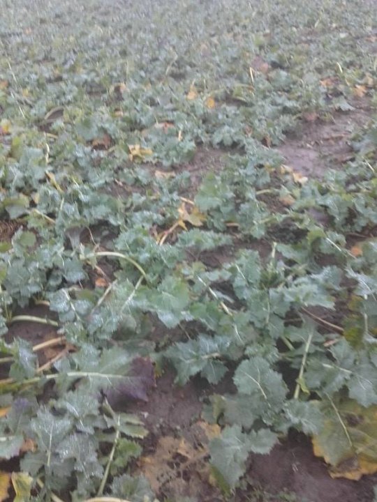

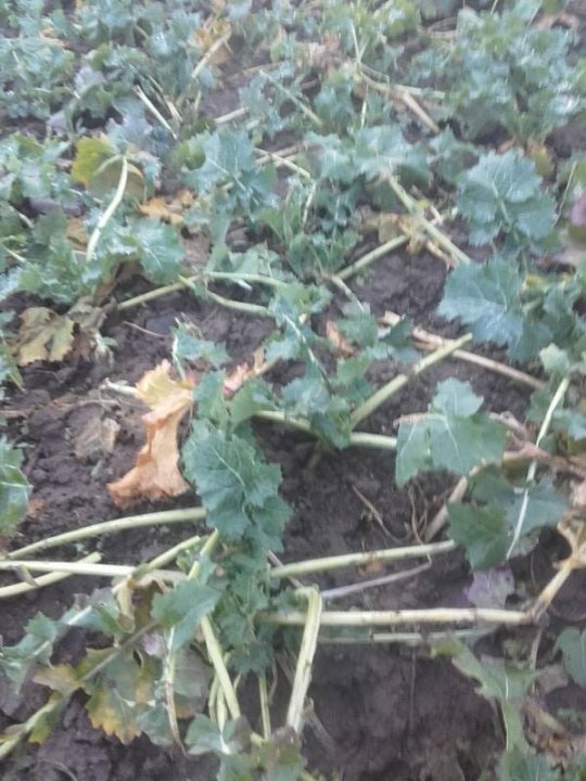

Panowie czy u was  tez rzepaki w  takiej kondycji?
post-175816-0-23773100-1483039991_thumb.jpgpost-175816-0-85853200-1483040033_thumb.jpgpost-175816-0-66095600-1483040047_thumb.jpg
to juz  koniec grudnia a pogoda troche nie  taka jak na  rzepak.
oby nie  powtórka z ubiegłego roku. w styczniu 5 dni mrozu z wiatrem i bez śniegu i polowy rzepaków nie  ma
Czyli zamawiam kizeryt.
Za rok trzeba gipsem(siarczan wapnia) przedsiewnie polecieć koszt 150zł/t efekty super
ile dajesz na ha? widziłeś ten granulowany - w h..j kasy chcą? czy wapno zawarte w gipsie działa?
ok 150kg chciałem posypać kizerytu.
Ten granulowany gips to strata kasy.Wapno zawarte w gipsie działa trochę inaczej nie zmiena pH gleby ,ale rosliny przyswajają wapń lepiej niż z każdego innego wapna Gips podobno też przyspiesza reakcje kredy w glebie i ogranicza wmywanie fosforu. Sporo plusow jak dla mnie i siarki w tonie 160kg w formie siarczaniowej przyswajalnej formie. Planuje siać z kredą.
Dziś też sieją. Sól odpada, bo rozsiewacz byłby pokryty czerwonym pyłem, a jest raczej białawy :) Dodam, że przed świętami jeździli opryskiwaczami w tych rzepakach, przy temp. lekko pow. zera..
Kolego napewno rsm lali
Też jedynie to przyszło mi do głowy o tej porze roku.. Z ciekawości będe śledził dalszy rozwój tego rzepaku, a jak spotkam kierownika to podpytam o szczegóły..
 nie zapomnij podzielić się wiadomościami   :)
Rzepak zupełnie zielony, żadnych przebarwień nie widać. Rośliny przy samej ziemii, solidnie wyregulowane jesienią. Może coś z Timaca było rozsiewane, bo gospodarstwo mocno zachwala i poleca nawozy tego producenta w "cenach promocyjnych" ;)
Ja z timatica nie stosowałem ale dwóch znajomych jechało na tym dwa sezony. Niby mówili że delikatny wzrost plonu był ale już się z Timatica wyleczyli przez nadmierne koszty.
Jakiś czas temu dałem się namówić na "cudowny specyfik", w sumie to dwa razy, pierwszy i ostatni.
Podstawa wszystkiego to uregulowane pH i na to warto przeznaczyć tą różnicę w cenie.
W tym roku i tak sytuacja jest korzystniejsza, bo rzepak jednak przygotował się do zimy, nie tak jak w roku ubiegłym, kiedy to np. na Śląsku jeszcze pod koniec grudnia panowały temp. rzędu + 10°C, a kilka dni później spadały do -18 w nocy.. Dodatkowo u nas dosypało dziś sporo śniegu, na zmarzniętą ziemię, więc jak narazie nie wygląda to groźnie.. Aczkolwiek zagrożenie juz czai się w lesie..
