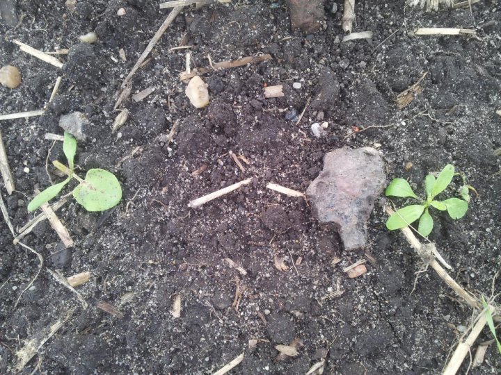

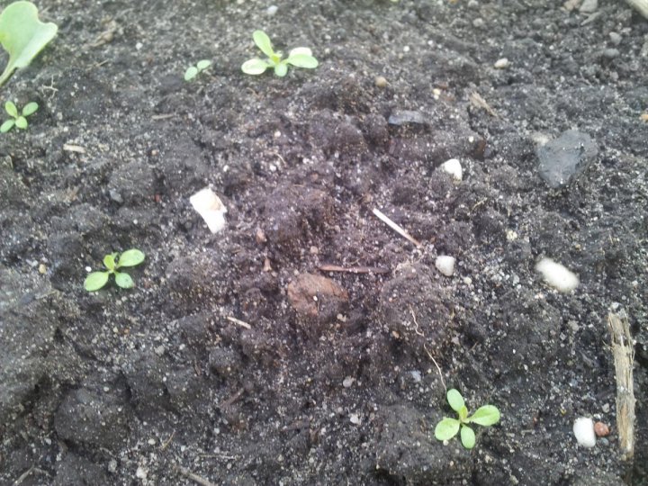

obstawiam fiołek, oprysk który zastosowałeś w zasadzie go nie rusza. Co z tym zrobić? Według mnie nic, bo to chwast dolnego piętra, a i tak do żniw praktycznie zniknie, jedynie wyciągnie nieco nawozów. Oczywiście możesz pojechać Navigatorem ale według mnie nie warto pchać się w dodatkowe koszta bo to drogi oprysk.
Co to za chwasty ?
Pryskane było Metazanex 1,6l + Kalif 0,2l ;) w czasie oprysku gleba wilgotna
Czym najlepiej i najtaniej zwalczyć ?
wygląda to na tasznik pospolity.Zwalcza go salsa 75 wg.Jeśli nie ma tego dużo to odpuść sobie zabieg.Fiołek ma trochę inne listki
Edytowane przez slawek2209
