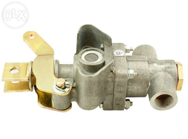

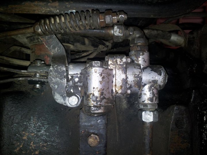

Witam, jak ustawić ten zawór? Nie nabija mi butli bo powietrze ucieka tym zaworem przez taką siateczke ale jak nacisne hamulec to wtedy nabija butle a gdy puszcze to powietrze znów ucieka tą siatką. Pomoże ktoś?
nie bardzo widzę o której siateczce mowisz, probowałeś dokręcić na łączeniach?
