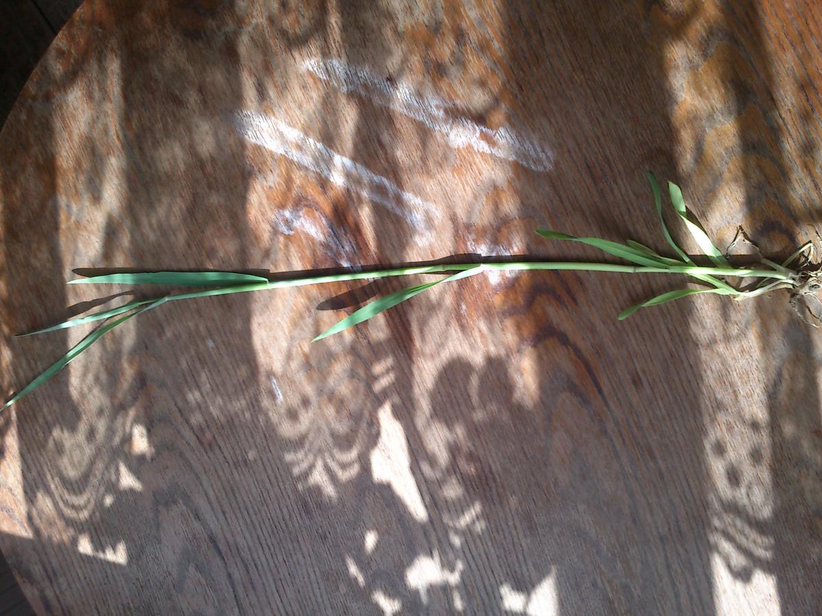

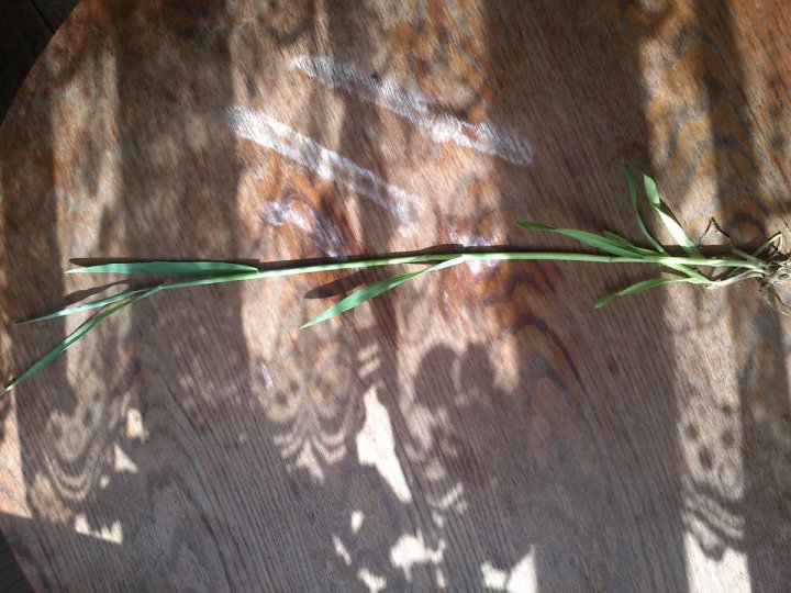

Prosze o porade jaka to jest faza BBCH żyta odmiana Dańkowskie Diament. Czy moge jeszcze opryskać antywylegaczem cerone. nie skracałem wcześniej niczym wysokość już około 65cm. Prosze o wyrozumiałość nie jestem rolnikiempost-37622-0-24616700-1367826383_thumb.jpgpost-37622-0-52182300-1367826482_thumb.jpg
