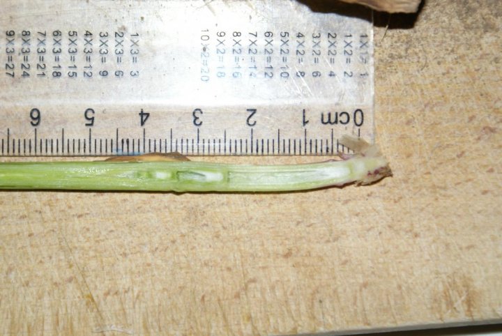

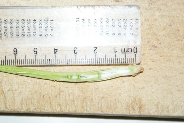

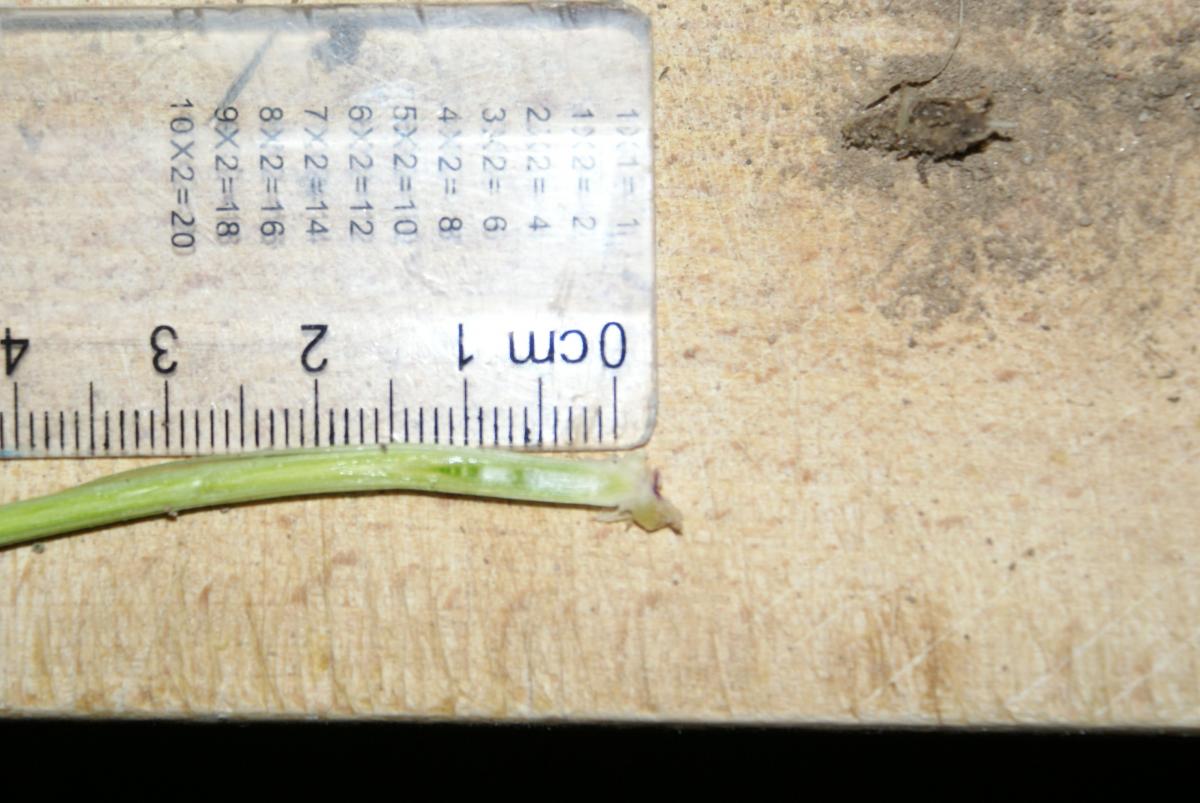

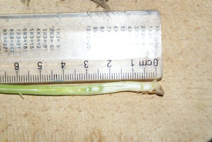

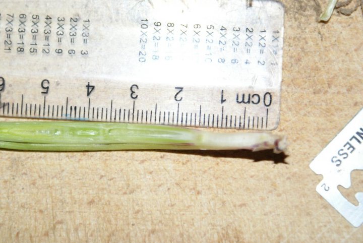

Słuchajcie wg np tego poradnika http://www.agro.basf...przewodnik.html i zdj tam zamieszczonych wydaje mi się że żyto jest w BBCH31 bo 2 kolanko nie jest 2cm nad pierwszym. Wszystkie zdj wskazują na 1 kolanko.
Poniżej zdj z dnia dzisiejszego.
Zdj ostatnie to co prawda pszenżyto ale czy ono jest właśnie w BBCH30?
Popatrz proszę ponownie na [ierwsze zdjęcia jak i na ostatnie. Na zdjęciach, które zamieściłeś (pierwsze dwa - mówię o tych z pierwszego twojego postu) masz pierwsze kolano, natomiast na pozostałych 3 faza do skracania jest mocno spóźniona. Zerknij jeszcze raz. Co może być na twoim polu przy tak późnym skróceniu? Ten dolny odcinek się wygnie i będzie miał łukowaty kształ, co według mnie jest zjawiskiem nikorzystnym. Dlatego też żyto powinniśmy skracać jak mamy początek fazy BBCH31 a nie w jej końcu - chyba, że masz 300 ha do opryskania w jednym czasie.
