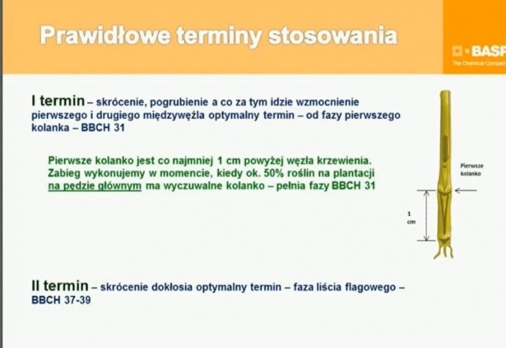

Do tej pory nie skracałem ( :D ), ale postaram się wytłumaczyć jak ja to widzę. Faza przedstawiona na zdjęciu to idealny moment na zastosowanie retardantów, ale uwaga, mówimy tu o chwili, gdy 50% rozgałęzień które nie będą redukowane osiąga taki stan rozwoju, nie sugerujemy się najmocniejszym źdźbłem z najmocniejszej rośliny.

Kolego eMWu ostatno wykład miał ekspert BASF "znajdź pierwsze kolanko, jak prawidłowo skracać zboża". I tam autor na jednym ze slajdów napisał trochę inne zdanie. "Pierwsze kolanko jest co njmniej 1 cm powyżej węzła krzewienia. Zabieg wykonujemy w momencie, kiedy około 50% roslin an plantacji na pędzie głównym ma wyczówalne kolanko - pełnia fazy BBCH 31."
Kro ma racje? :)
Przydatne źródło: http://www.agro.basf...przewodnik.html
Pany z BASF mówią tak: (pozwoliłem sobie wrzucić ich slajd)

Z strony BASF
Chlorek chloromekwatu (CCC)
to substancja będąca inhibitorem giberelin, która ze względu na sposób działania najsilniej będzie wpływała na dwa pierwsze międzywęźla. Działanie CCC uaktywniają temperatury już od 7 – 8°C, ale optymalny zakres temperatur to 10 - 15°C. CCC działa przez około 10 – 14 dni, w zależności od przebiegu pogody i zastosowanej dawki. Jest to najstarsza substancja, stosowana od lat 60 – tych.
