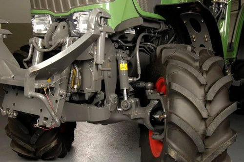

@Piters182 normalnie powinieneś napisać w dziale 200 vario a nie 300 vario.Znalazłem zdjęcie amortyzacji jak wygląda w 200 ale w wersji sadowniczej:
Amortyzacja - ciągniki, traktory FENDT 200 Vario
W zwykłych chyba tak samo wygląda ale nie mam pewności.
