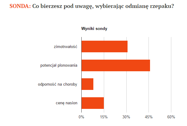

Obserwując tematy na forum zauważyłem, że sporo z Was ma problem z wyborem odpowiedniej odmiany rzepaku ozimego. W związku z tym postanowiłem stworzyć ten temat - mam nadzieję, że uda mi się pomóc z wyborem wielu z Was smile.png Miłej lektury!
Podczas przeglądania serwisu informacyjnego agroFakt.pl natknąłem się na artykuł zatytułowany "Na co zwracać uwagę przy wyborze rzepaku?". Znalazłem tam wyniki sondy - okazuje się, że zdecydowana większość jako podstawowe kryterium podczas wyboru rzepaku ozimego przyjmuje potencjał plonowania. Na drugim miejscu znajduje się zimotrwałość, na przedostatnim cena nasion, a na ostatnim odporność na choroby.

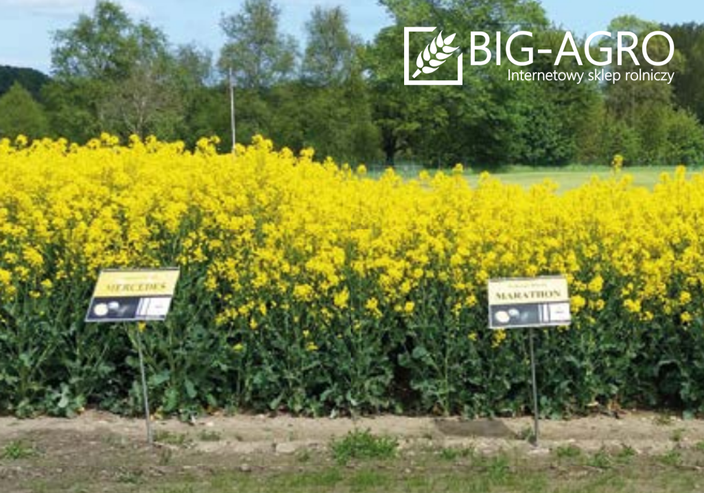

  • Visby - najchętniej uprawiana odmiana w Polsce – stabilny wysoki plon niezależnie od warunków, wybitna zimotrwałość, wysoka odporność na choroby i wyleganie, równomierne dojrzewanie, łatwy omłot

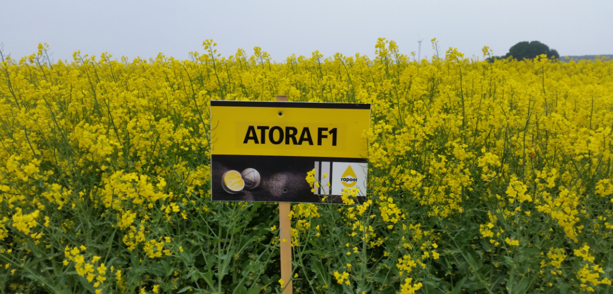

  • Atora - wysoka odporność na suszę, choroby i wyleganie, bardzo wysokie plony, łatwy omłot

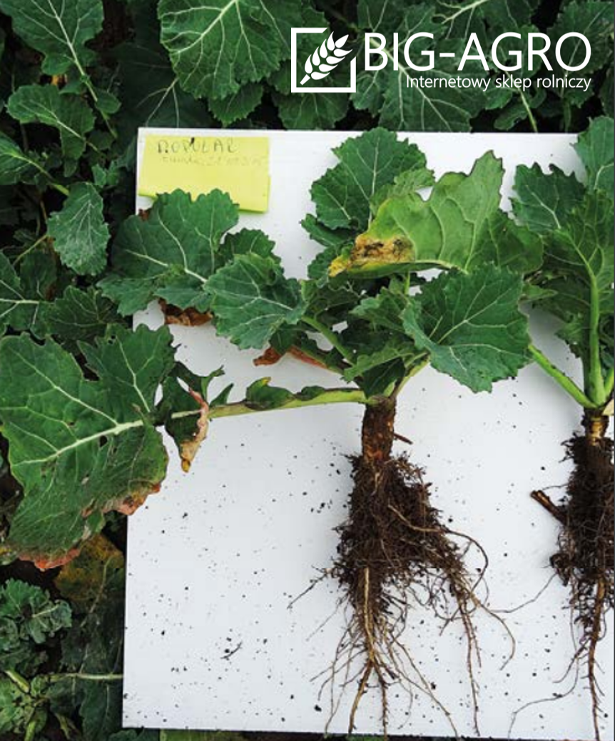

  • Popular - wybitna zimotrwałość i zdrowotność, powoli zaczyna wegetację wiosenną i równomiernie dojrzewa
  • Mendelson - odmiana odporna na kiłę kapustnych
  • Marathon - wysoki wigor – możliwość późniejszego siewu, tolerancja na okresowe susze oraz choroby rzepaku
  • Mercedes - najwyższe plony na glebach ciężkich, szybka regeneracja po zimie, wysoka odporność na choroby
