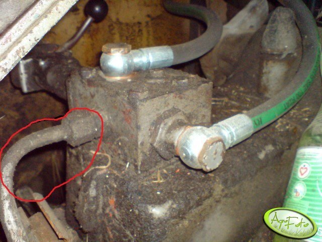

Witam wszystkich przeczytałem wasze porady i dziwi mnie to po co wymieniać pompę na mocniejszą skoro rodzielacz pod siedzeniem przez którego przechodzi całe ciśnienie ma wydajność tylko 20l/min a pompa np: 32l/min więc ten rozdzielacz blokuje ciśnienie więc moje pytanie brzmi czy można podłączyć rozdzielacz 3 sekcyjny jakoś innaczej ? np: do tej rurki wstawić jakiś trójnik i całe ciśnienie będzie szło odrazu z pompy na rozdzielacz 3 sekcyjny ? a powrót przez rozdzielacz ? jak zostanie podłączony do tej rurki bedzie wogóle działać ? i czy to pomoże ?
