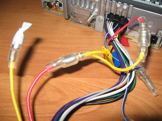

jak macie podlaczone radio w niuchu??:)
mozecie je wlaczyc dopiero po przekreceniu kluczyka czy wlacza sie i bez??
bo troche mnie denerwuje ze na postojach nawet radia posluchac niemoge...
U siebie to przerobiłem. 2 minuty roboty jeżeli macie radio sony. Z tego co pamiętam to z radia wychodziło jedno podwójne gniazdo na żółtym lub czerwonym kablu i wystarczy tam wpiąć w to wolne żółty lub czerwony kabel. Zółty jest od podtrzymania ze stacyjki (powoduje wyłączenie radia po wyłączeniu zapłonu) a na czerwonym jest cały czas napięcie. Po złączeniu ich nie gaśnie wam radio po wyłączeniu zapłonu i możecie słuchać kiedy chcecie :)
Edit: Tak to ma wyglądać żółty i czerwony wychodzący z radia są zmostkowane i łącza się z czerwonym który idzie z instalacji ciągnika.
Tylko kolego po takim złączeniu wepnij w obieg multimetr i sprawdź jak wzrasta pobór prądu na postoju, co najmniej x3 i po kilku dniach możesz się zdziwić
Edytowane przez Marcin 80
