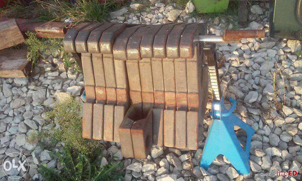

Mam pytanie odnośnie mocowania przednich obciążników, mój ciągnik oczywiście nie miał tych obciążników jak go kupiłem, ale w grudniu je dołożyłem.
Czy te obciążniki są jakoś mocowane do belki zaczepowej, czy tylko są skręcone do kupy i się na niej opierają?
