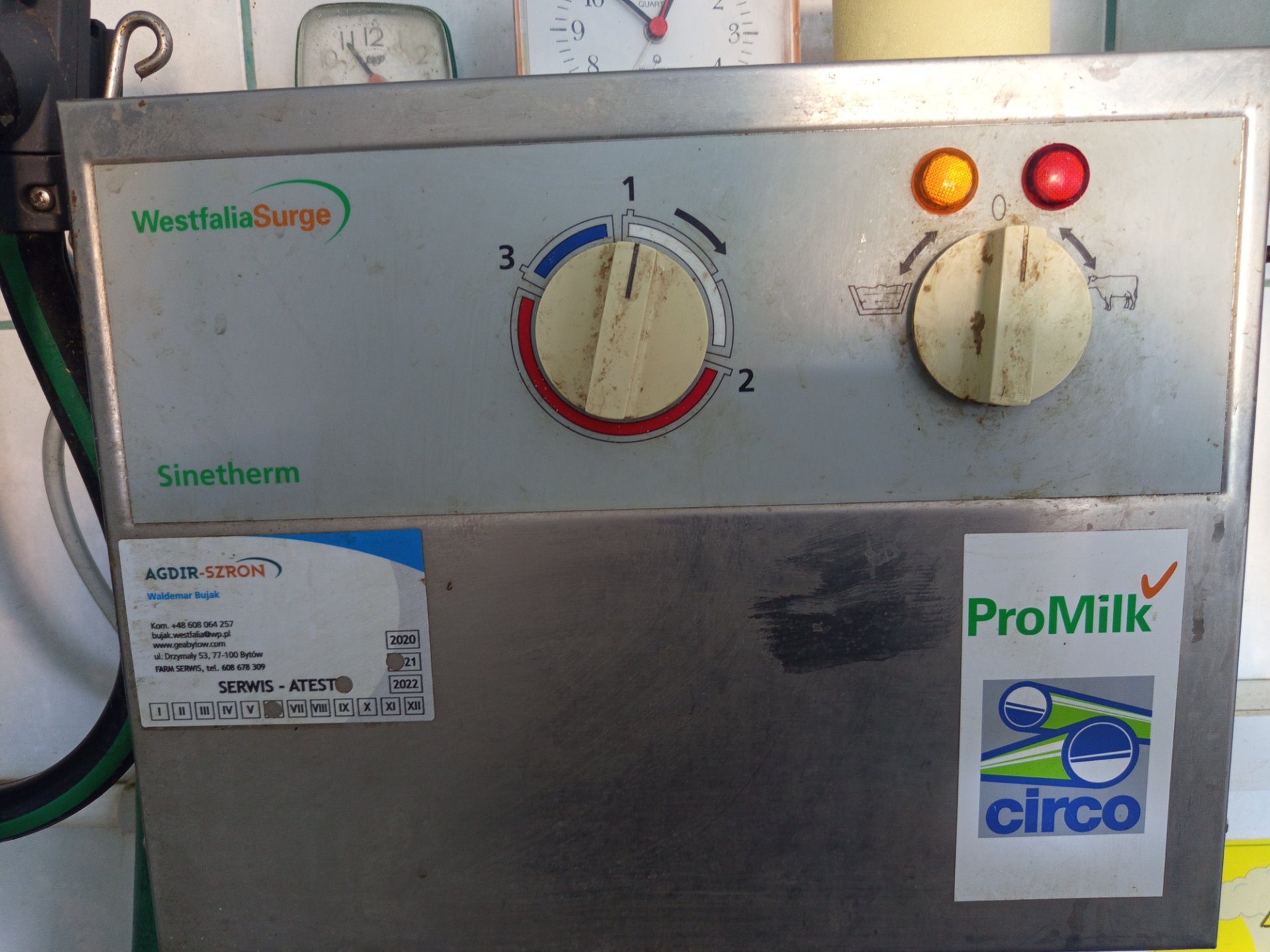

Nie mam pomiaru mleka gdyż gościu co montował mówił że to i tak dokładnie nie mierzy. Ja mam rury 40, większą 50 to większa przepływ ale też więcej wody do mycia. Takie aparaty.
Taką myjka nic się z nią nie dzieje ale jak się np. Rozwali programator to nowego się już nie kupi ewentualnie można dywany lub inną myjkę nowszy typ
Te gumy i kubełki mają też przestać produkować
