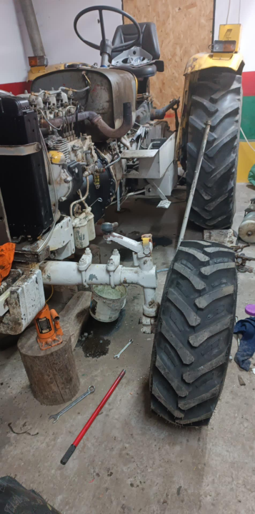

Ustawienie zbierznosci c 360
To nie zbieżność a kąt pochylenia koła, tego się nie reguluje, trzeba byłoby zmienić pochylenie czopu zwrotnicy. W sprzedaży są czopy do kół 18", pewnie byłoby trochę lepiej.
Edytowane przez akmaly
Ale to i tak jakoś bardzo Ci te koła ściągnęło dołem.
Aż takie pochylenie mają oryginalne wąskie??
Aż dziwnie.
A zmiana czemu na takie? Tur czy dla bajeru?
A może napęd ma byc??
Edytowane przez MarcinKa
40- stka je miała, C-355, ale nie wiem czy tam kąt nachylenia nie był jeszcze większy, lub taki sam, ale koła większe i wizualnie wyglądał większy.
Aż dziwnie.
Bardziej pod tura ale nie ma juz drozkow a jest wspomaganie
Aż dziwnie.
Na waskich tez byl taki kat pochylenia
czopy z mniejszym kątem załóż, bo te wyglądają jak pod miękką zwrotnicę
jak chcesz zakładać ładowacz to dlaczego nie pchałeś ośki z kombajnu ?
