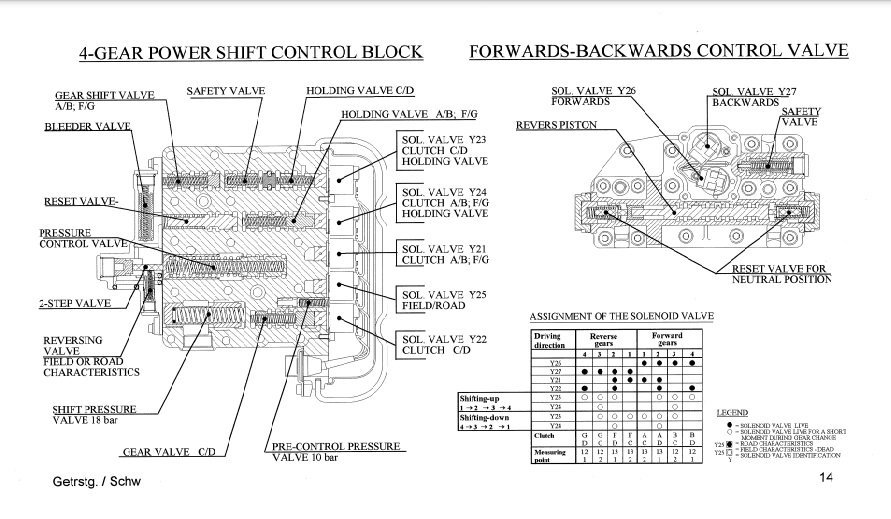

Niedawno zakupiłem ciągnik Case CS110 z uszkodzoną przekładnią powershift (4 półbiegi )
Problem jest taki, że na 2 i 4 półbiegu traktor nie ma siły jechać. Na niźszych biegach da się ruszyć i bez obciążenia powoli przyśpieszyć, lecz przy obciążaniu rozłącza napęd.
Dodatkowo podczas zmiany półbiegu z 2 na 3 jest chwilowe zdławienie/przyhamowanie traktora i dopiero normalnie jedzie.

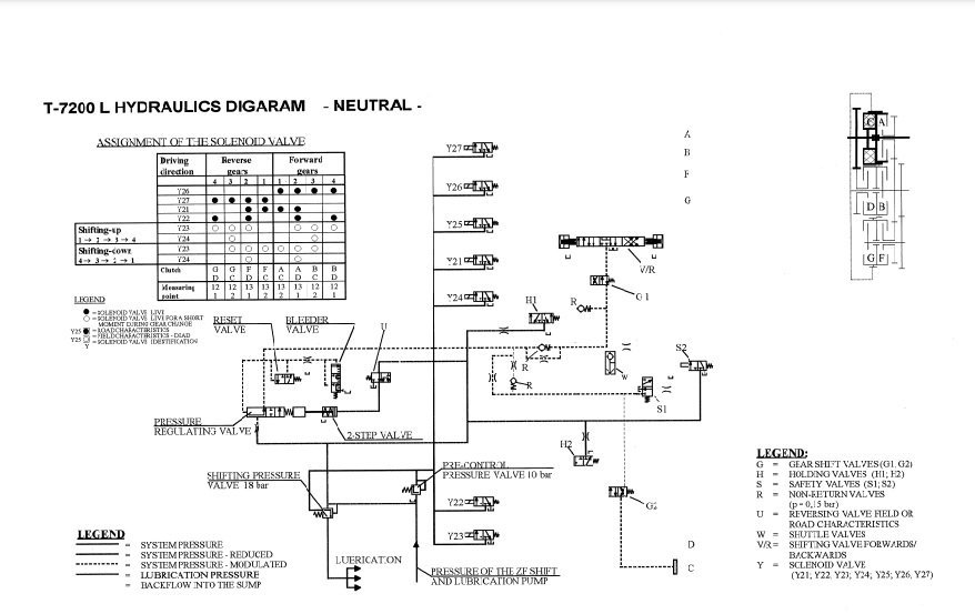

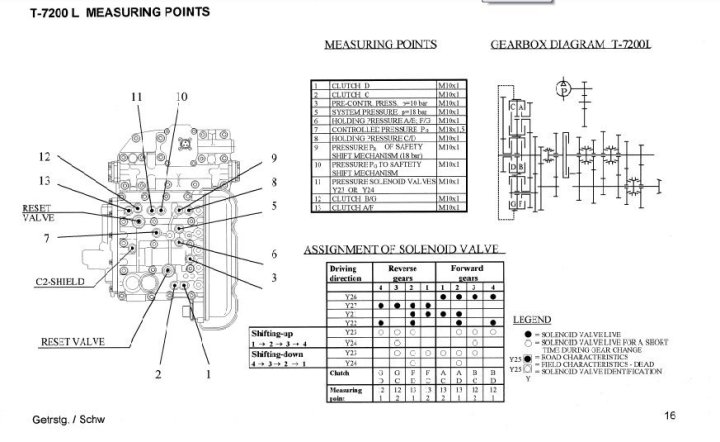

Pomierzyłem ciśnienia i tak:
w punkcie pomiarowym nr5 (ciśnienie systemu) jest 16bar, podczas przełączania półbiegów (1,2,3,4) chwilowo się zmienia, po czym wraca do 16bar.
w punkcie pomiarowym 1 ( sprzęgło D, wspólne dla 2 i 4 półbiegu) ciśnienie po załączeniu wynosi 5bar.
w punkcie pomiarowym 2 (sprzęgło C) ciśnienie po zasterowaniu wynosi 16 bar
w punkcie 12 oraz 13 - po załączeniu 1 lub 3 półbiegu wynosi 16 bar, lecz po załączeniu 2 lub 4 wynosi 10 bar ( oczywiście dla 2 półbiegu 12 punkt pomiarowy oraz dla 4 13punkt
na punktach 8 oraz 6 nie zaobserwowałem źadnego wzrostu ciśnienia przełączając poszczególne półbiegi.
Zamieniałem też cewki zaworów Y22 z Y24 i ciśnienia oraz jazda jest bez zmian.
Podejrzewam, że uszkodzony jest blok zaworów, lub uszczelniacz na koszu sprzęgłowym D.
Co jeszcze mogę sprawdzić przed rozpoławianiem ciągnika?
Trzeba zdjąć blok zaworowy i dmuchać do środka, będzie słychać czy powietrze ucieka. Ja obastawiam nieszczelność sprzęgła. Być może popękane pierścienie.
Te kosze puszczają na nitach ciśnienie czesto nir tylko na tłokach, są tez czesto popękane i wykruszone nawet te, które sie nie ślizgają i wydaje sie ze jest wszystko ok, dopiero po rozebraniu widać... ciśnienie systemowe powinno być 18bar, jest źle wyregulowane lub puszcza na zaworze bo jest płyta wyrobiona.
Dzięki za podpowiedzi.
A co z tym szarpnięciem przy zmianie z 2 na 3? To wygląda jakby na chwilę 2 sprzęgła załączał i dławi silnik
Nieszczelności, zawór w płycie zużyty, wszystko pokolei. Jak kolega wyżej pisał, najpierw i tak trzeba rozebrać i wymienić wszystko za koleją co zużyte, potem doprowadzić do porządku płyte i wyregulować ciśnienia systemowe i pilotażowe, wyregulować tłoczek modulacyjny. W tych starych skrzyniach nie widziałem pękniętych koszy przy pierścieniach zabezpieczających, ale w nowszych, szczególnie w SDF w granicach lat 2003-2012, to naprawde w wielu nie miało już co trzymać pierścień.
Czy do wymiany koszy muszę ściągać kabinę? czy da radę go rozjechać bez ściągania kabiny?
Zauważyłem też jeszcze jeden objaw, podczas ruszania nie ma półsprzęgła. Jak lekko puszczam to delikatnie rusza, a tylko troszkę więcej i dość gwałtownie rusza. Co może być przyczyną?
I jeszcze wyświetlacz od półbiegów. Jest cały zalany/korozja i nie działa. Ktoś tylko prowizorycznie na ledach zrobił wskazania biegów.
Czy ktoś próbował rozszyfrować jak wygląda komunikacja między sterownikiem a wyświetlaczem?
