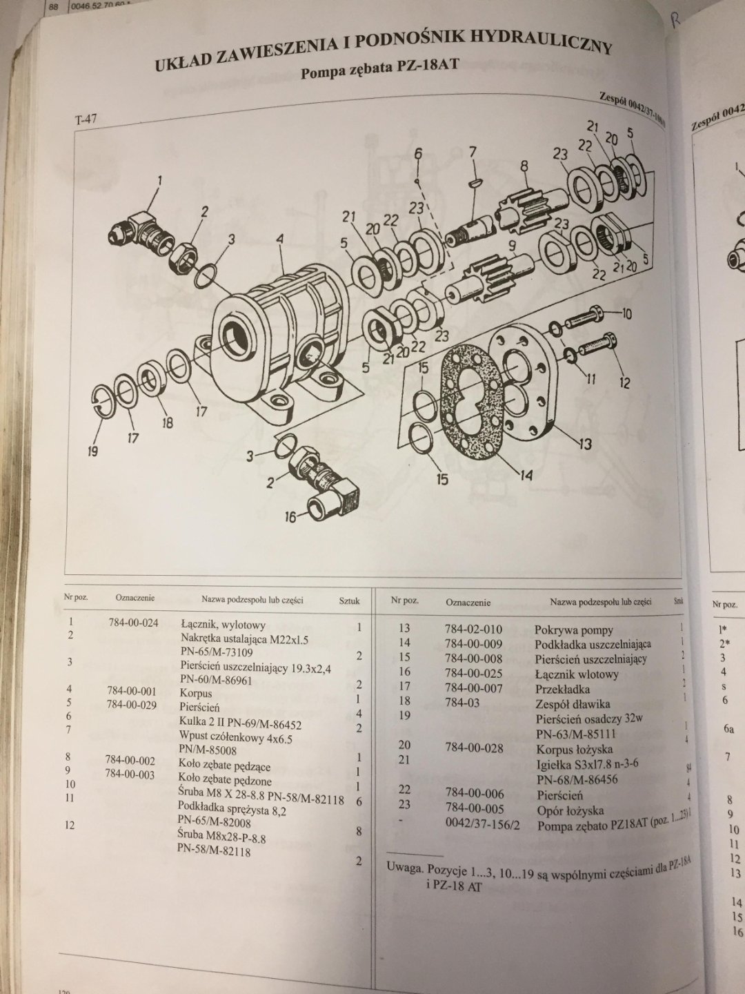

Witam, otóż ostatnio założyłem tura do mojej c330, tur jest bezpośrednio wpięty pod pompe, problem polega na tym ze tur powolnie działa, siłowniki są dwustronnego działania, stan oleju jest w porządku.
Czy jest możliwość aby tur był jeszcze przypowietrzony? Tur jeszcze nie pracował przy niczym, było tylko przetestowane czy podnosi i opuszcza nic więcej.
Pompa w ciągniku była zmieniana jakieś 4lata temu, wszystko do tej pory działało bez zarzutu.
Dodam że ciągnik jest w stanie się sam podnieść na turze, lecz trzeba do tego trochę cierpliwości.
Gdzie szukać problemu? Z góry dzięki i pozdrawiam!
