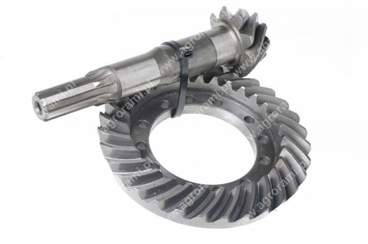

Kolego w 60 koło tal i wałek atakujący maja zęby skośne
takie przełożenie nie nadaje sie do skrzy z rewersem bo nie jest przewidziane do pracy ciągłej ze względu na kształt zębów i rozkład sił

Kolego Goral w tamtym, roku robiłem podnosnik w 3p to widziałem ze przekładnia głowna ma zeby proste poza tym zobacz nawet w internecie. Wpisz w google grafika PRZEKŁADNIA GŁOWNA C360 i 2 obrazek przedstawia schemat na którym tez widac ze koło talerzowe ma zeby proste

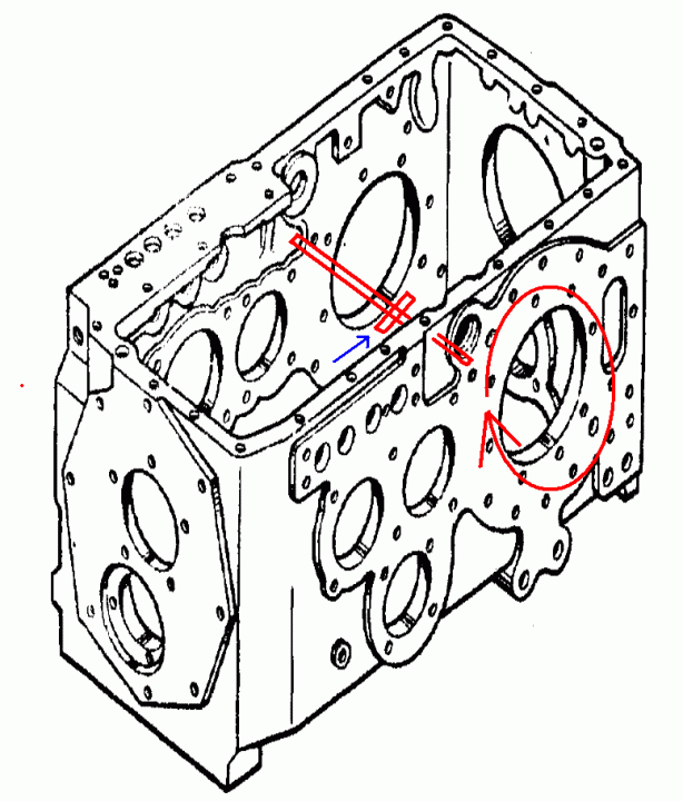

kolego wszyscy wiedza o co chodzi a czy to sie nazywa tak czy tak to sie nie bedziemy kłócic bo w różnych katalogach różnie sa nazwane dane czesci a co do wypowiedzi że przystawka jest z lewej strony to prawda ale można by to wyprowadzic z prawego wienca jesli dobierzemy odpowiednie przełożenie i w zależności gdzie bedziemy miec wiecej miejsca na wyprowadzenie przedniego napedu bo w t25 nie ma specjalnego miejsca na przystawke, wiec orginalna nie dopasujemy tak łatwo trzeba pokombinowac jak ja polaczyc przystawka ma płaska powierzchnie styku ze skrzynia a skrzynia w tym miejscu jest skośna przynajmniej u mnie mam władka z 82
Skoro znalelismy zębatki do których można by podpiąć przedni napęd i rozwialiśmy wszelkie watpliwości, to zastanówmy się jak to zrobić. Zarzucam pewnym pomysłem i pytam fachowców czy to możliwe do zrealizowania. Niestety nie znam tak dobrze tej skrzyni jak wy. Ja tylko wymieniałem w niej wodziki.
A więć na dołączonym rysunku jest szkic obudowy naszej skrzyni biegów. Moim pomysłem jest zamontowanie tam dodatkowej osi, wałka jak tam juz kto chce to nazwać. Wałek bym chciał zamontować od jednej ścianki skrzyni, do drugiej na wylot z jednej strony. Tak, aby go zakończyć wyprowadzeniem jakiejś przekładni do połączenia z wałem na przednia oś. Na wałku tym zamontowałbym zębatkę (niebieska strzałka), która by się zazębiała z jednym z interesujacych nas wieńców. I tutaj mam pytanko do znawców i fachowców tej skrzyni. Czy jest możliwe takie rozwiązanie. Zdaje sobie sprawę, że trzeba by było znalezć takie miejsce(czerwona strzałka na około naszej półosi, rękawów a właściwie wieńców), aby nie kolidowały z podzespołami skrzyni. Dochodzi tez oczywiście problem z zamocowaniem takiej osi: wiercenie, spawanie, czy jakis tam inny montaż. Wymyśliłem takie coś, ponieważ od dołu jest wieksze prawdopodobieństwo urwania takowej przystawki. Zębatka na tej osi nie musi być wcale duża, chodzi mi tylko o wyprowadzenie obrotów ze skrzyni. Dalej juz się możemy bawić w jakieś przekładnie itp. A może ktoś ma jakis inny pomysł, albo lepiej zostać przy wyprowadzeniu od dołu? Wyrazcie swoje opinie, pomysły, szkice, jak by to można było zrobic. Mam nadzieje że zrozumiale wytłumaczyłem swój pomysł.
A jeszcze jedno gdzieś wyczytałem na forum, że modele po 1991r. już nie maja tego problemu, bo sa inne kształty obudowy skrzyni i bez problemu można tylko dokupic przedni napęd dokrecić przystawkę do skrzyni i mamy po problemie. Ktos ma taki model i może to potwierdzić?
Edytowane przez wewer
Jest to możliwe, ale gorsze rozwiązanie.
Ten wieniec jest mniejszy więc ma dalej do dna skrzyni, a wiec przystawki.
Koło zębate w przystawce będzie musiało być większe aby zachować obroty i sięgnąć do tego wieńca, powoduje to większą dziurę w dnie skrzyni i większe gabaryty przystawki. Czyli zmniejszenie prześwitu.
Czy to sa zęby proste
skos jest o wiele mniejszy niż u zetora ale na pewno jest
Przekładnia stożkowa z uzębieniem GLEASONA. Zęby wygięte w lekki łuk ale prostopadle do osi wałka atakującego i równolegle do osi koła tależowego.
Edytowane przez GoRAL1
Ale skos ciekawe co on daje widze ze nie wiesz o co biega to ci pokarze o co mi chodzi... co to jest przekładnia skośna która ciszej pracuje zetorowska...
