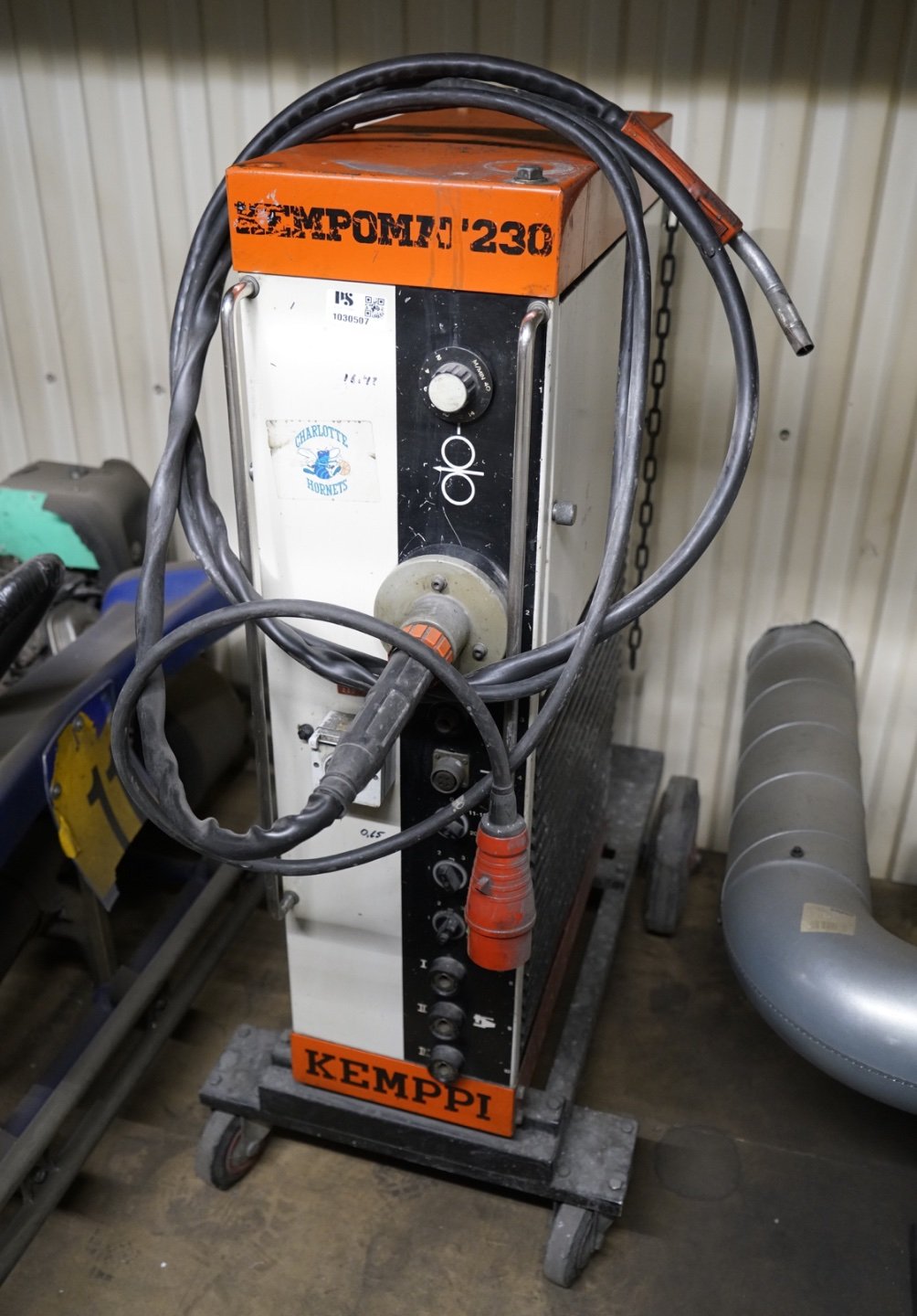

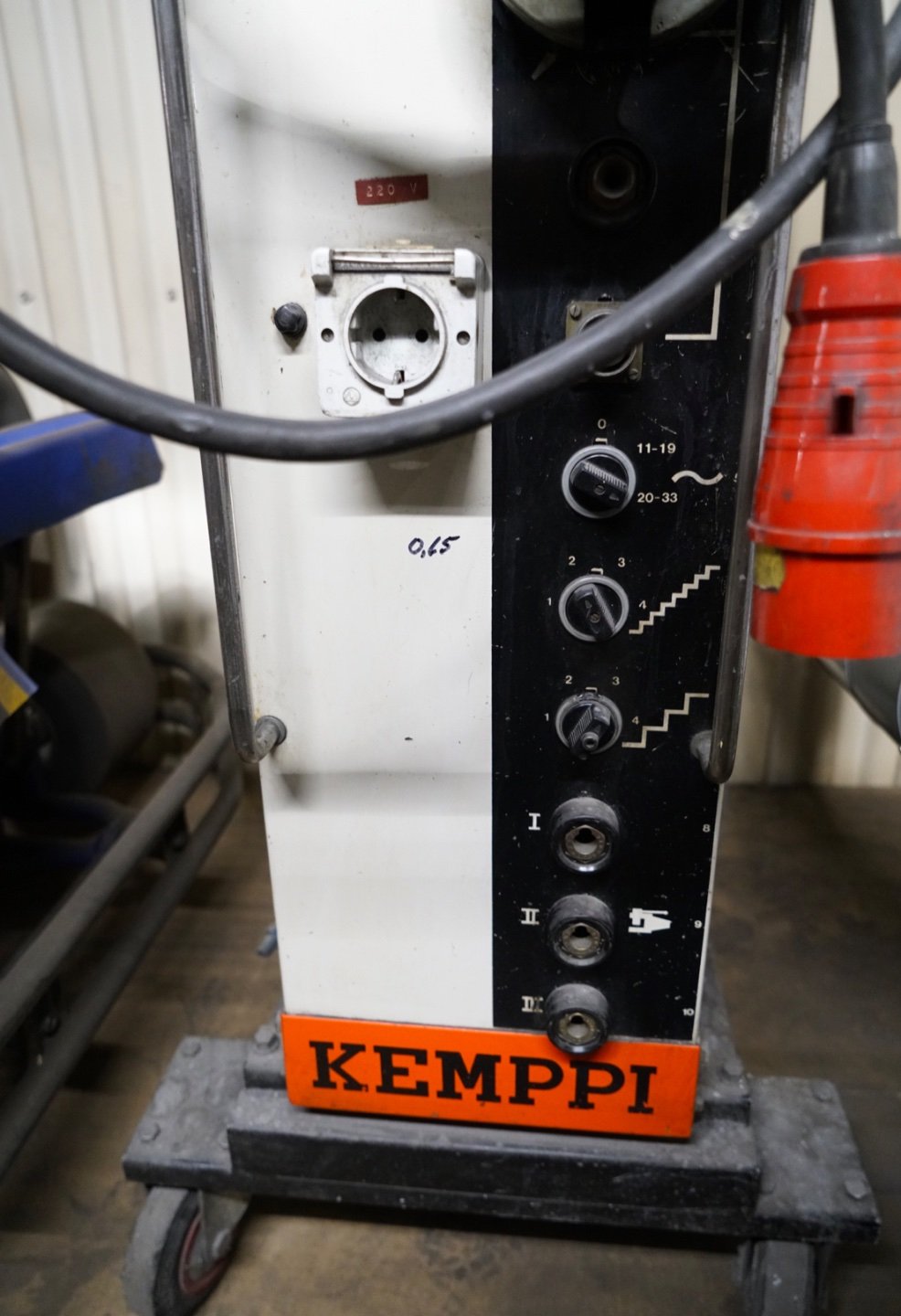

Witam. Kupiłem migomat jak w tytule i szukam do niego instrukcji lub osoby która wytłumaczy zasadę ustawienia mocy spawania ora poszczególnych wyjść. Osoba od której kupiłem nie do końca umiała to wytłumaczyc. To pokrętło z falą to jakby zakres amper a te kolejne dwa ze schodkami jak regulować? I dlaczego są aż 3 wyjścia na masę?
Napięcie reguluje się za pomocą 3 pokręteł
od góry:
"fala" - mały/duży zakres ( mniejsze większe napięcie )
dokładna regulacja ( od najmniejszego do największego )
zgrubna regulacja ( od najmniejszego do największego )
Kombinacją tych 3. pokręteł ustawiasz napięcie, tylko nie reguluj podczas spawania.
Ogólnie przy spawaniu stali zakres 2 na pokrętle z falą.
3 gniazda przewodu w zależności od indukcyjności kabla powrotnego, w skrócie zależy jakim drutem spawasz, środkowe 0,6-0,8 dolne 1 - 1,2, sama góra to jakieś wypełnienia i aluminium itp.
