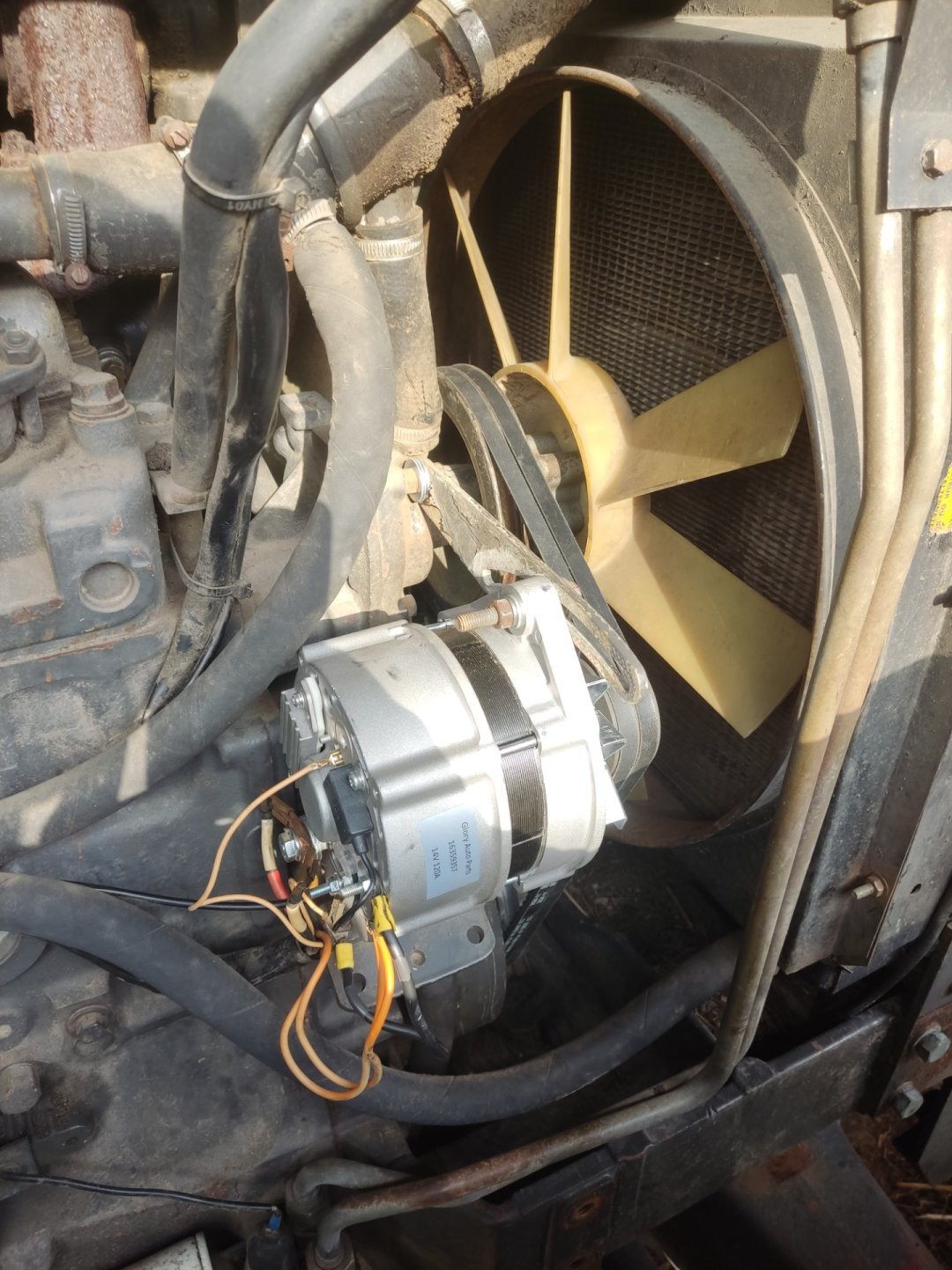

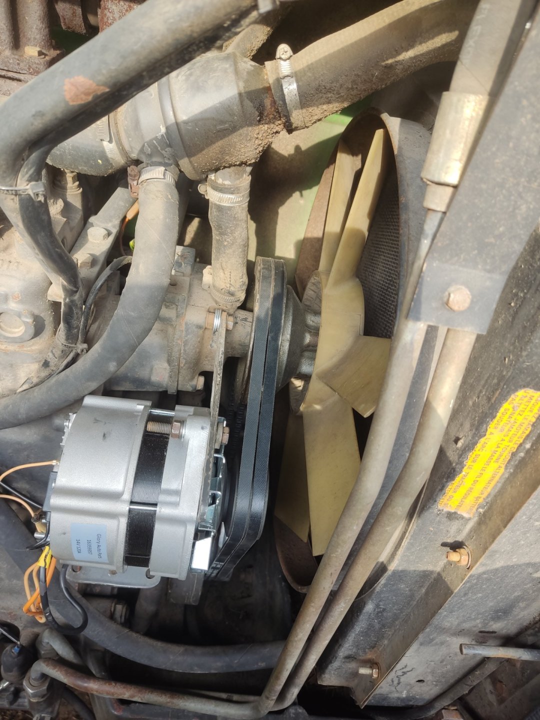

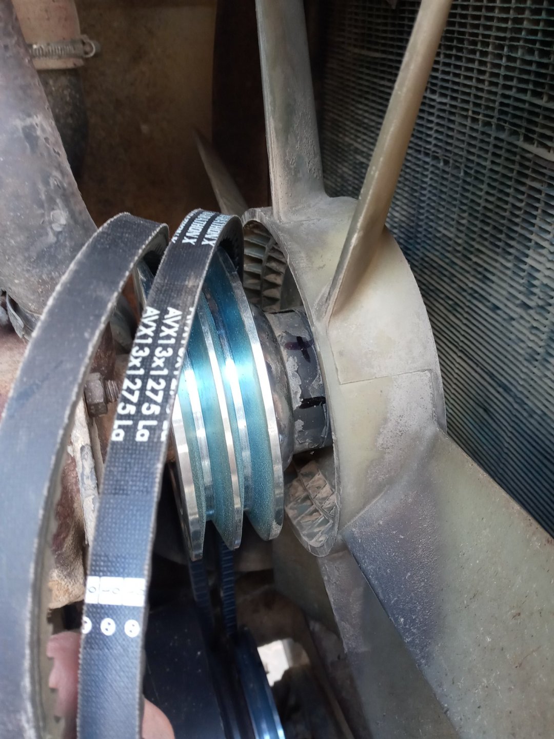

W tym wątku chciałem podzielić się z Wami efektem pracy nad przerobieniem napędu pompy wody i alternatora na dwa paski klinowe 10mm w silniku MWM TD226-4. Przeróbka podyktowana została zamiarem montażu alternatora 120A.

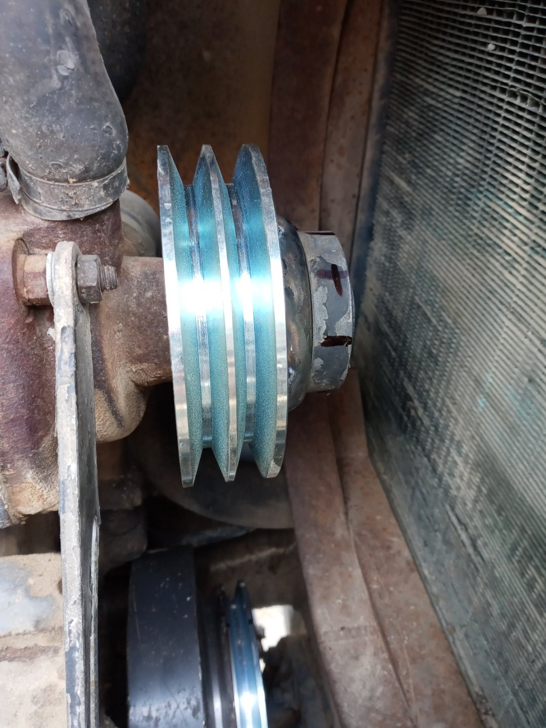

W miarę możliwości można zakupić używane oryginalne podwójne koła pasowe. Na składzie z częściami do zachodnich ciągników pochodzących z rozbiórki udało mi się kupić koło pompy wody. Wymagało zastosowania dłuższych śrub.
Miałem problemy ze znalezieniem oryginalnego koła pasowego wału korbowego. Jedna z ofert, jakie otrzymalem, wynosiła ponad 1000 zł. Na szczęście w mojej okolicy pracuje dobry tokarz, który za śmieszne pieniądze (80 zł) dorobił drugie koło pasowe do obecnego.

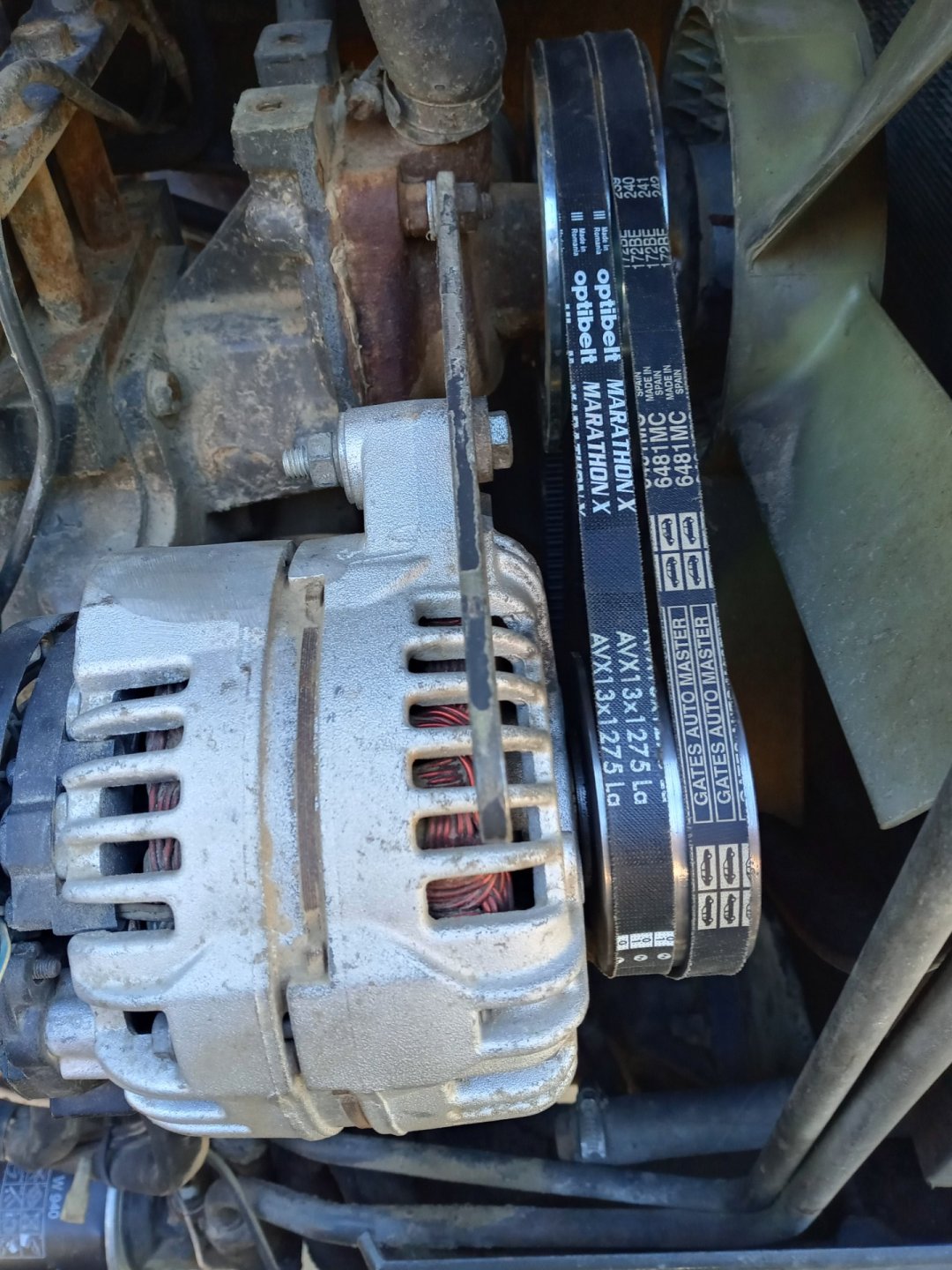

Kolejnym etapem był dobór alternatora. Do oryginalnego mocowania idealnie pasuje alternator z zetora forterry/proximy (nr porównawczy: 16359357). Dołączone koło pasowe było na dwa paski 13mm. W celu ustawienia pasków w jednej linii wymagało też ponad 1 cm przesunięcia. W internecie na stronie ebmia.pl udało mi się znaleźć koło pasowe do rozwiercenia na 3 paski 10mm o takiej samej średnicy, jak przewidziane dla tego alternatora.

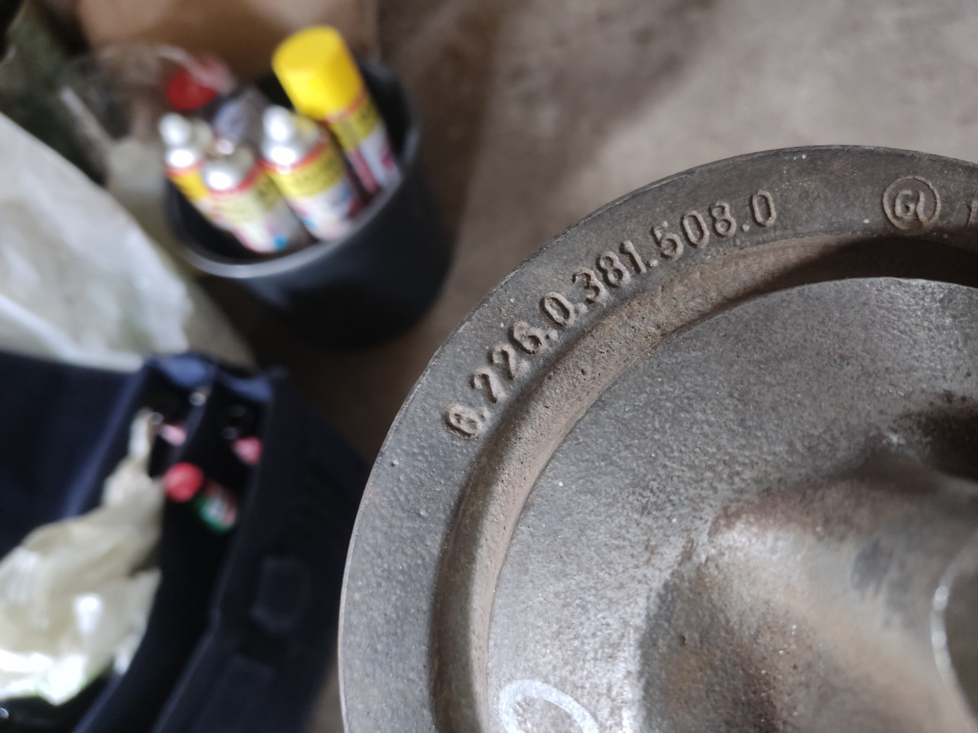

Efekt końcowy widoczny na zdjęciach. Wrzucam również zdjęcie z numerem na kole pasowym pompy wody.
Edytowane przez Kedzior12
Czyli przetarłes szlak...
To dobrze.
Musimy się jakoś zgadać jak te koła tam spasowałes szczególnie to na wale bo wtedy co pisaliśmy był plan i widzę że sie udał.
Pisz pw albo jak wolisz.
Marcin, napiszę również tutaj:
Zawiozłem dla tokarza koło wału korbowego ze swojego ciągnika i do tego koła dorobił drugie. Z tego co mówił udało mu się dobrać kawałek rury o takiej samej średnicy, przyspawać do obecnego koła i obrobić pod pasek. Wyszło solidnie i bez ingerencji w oryginalne mocowanie, więc montaż obył się bez przeróbek. Polecam zawieźć z kołem od pompy wody na wzór, jeżeli posiada już ktoś podwójne, aby tokarz dorabiając koło zachował taką samą odległość pasków.
Myślę, że podobnie można było również zrobić z przerobieniem pojedynczego koła od pompy wody, ale udało się dostać oryginalne, pochodziło bodajże z fendta. Zapomniałem dodać w poprzednim poście fotkę z numerami.

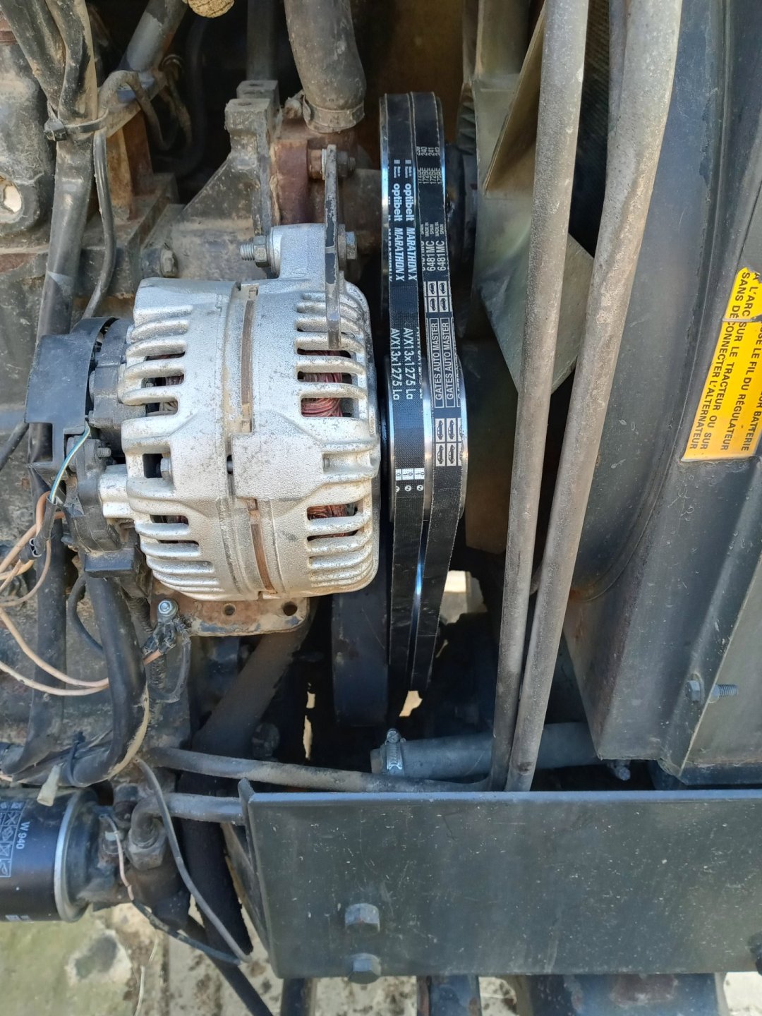

Zrobione.
Koła pasowe dwa dokupione i przerobione(głownie toczenie) tzn na wale i na pompie.
Na altka dorobione w całości na tokarce.
Flansza stara z kola pompy wody zaadaptowana oczywiście z przeróbkami na nowe koło.
Mam trochę jeszcze zdjęć gdyby trzeba bylo coś tam podpowiedzieć.
Ogólnie szybka próba klima na maxa światla wszystkie wł i spokojnie daje radę.
Wcześniej niestety pasek ślizgał sie co bylo widać po tym że obrotomierz umierał.
Napięcie jak mierzyłem min 13.8 a tak to 14.trzyma więc jest ok.
Na postoju na wolnych obrotach.
Podziekowania dla autora tematu za wskazówki.
Edytowane przez MarcinKa
4 godziny temu, Kedzior12 napisał(a):
Wyszło super, oryginalnie miałeś w swojej pasek 13 mm czy przerabiałeś pod ten rozmiar?
Przerabiałem.
Oryginalnie jest na pasek 10.
