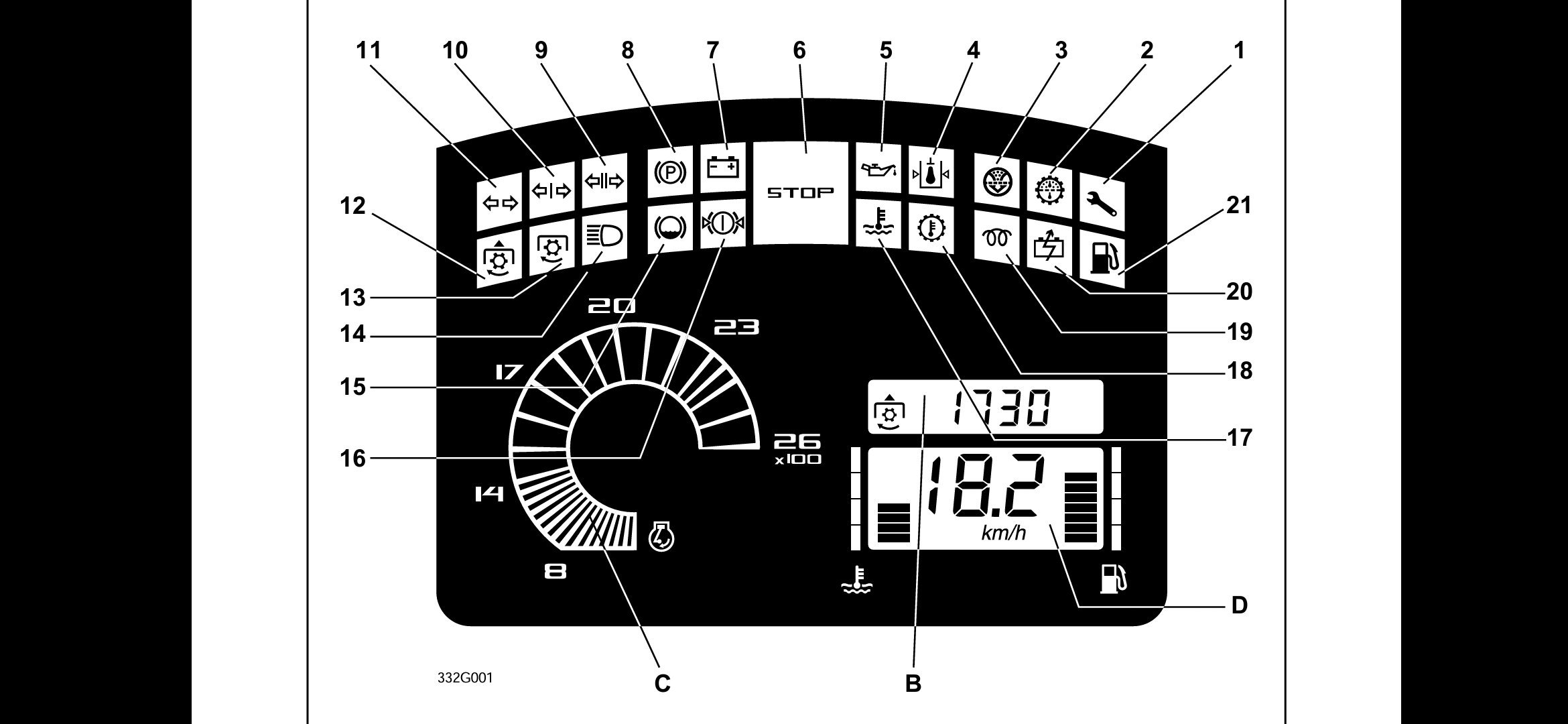

Mrugająca kontrolka nr 20 oznacza chyba jakiś błąd elektryczny, pytanie tylko czy w Aresach on się zapisuje i da się go później odczytać jakimś narzędziem diagnostycznym czy tylko w chwili wystąpienia?
Błąd występuje tylko po jakimś czasie, pod obciążeniem. Zaczyna mrugać kontrolka nr 20, z niską częstotliwością. Po tym losowo- czasem od razu czasem po minucie ma napady słabnięcia silnika, odcina mu moc. Redukcja pół biegu  pomaga, znowu wchodzi na obroty. Co ciekawe chwila przerwy, ciągnik się ostudzi i znowu jakiś czas można normalnie pracować.

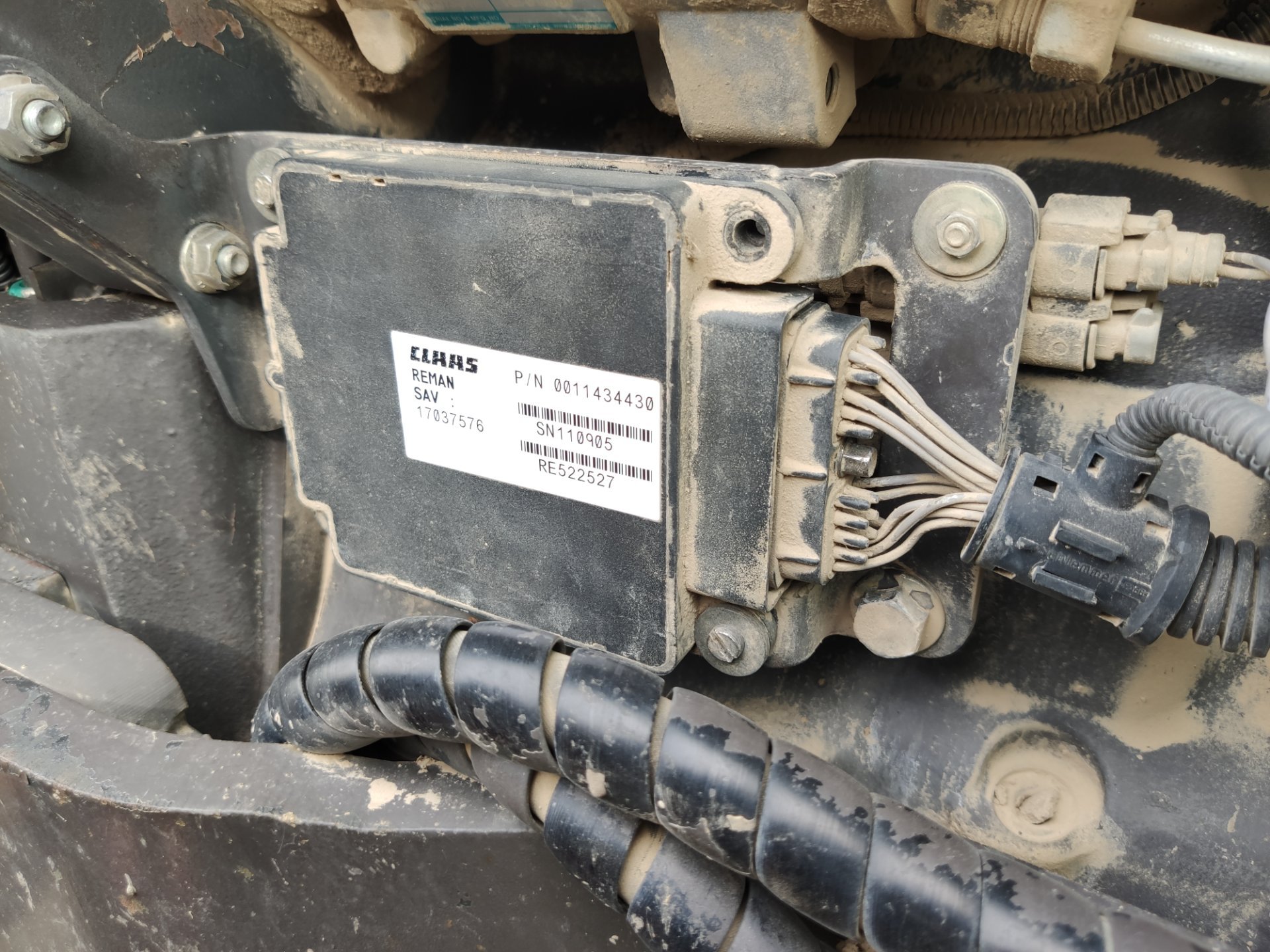

Dodam że profesjonalnie zregenerowana w autoryzowanym serwisie Stanadyne (wszystko w środku nowe poza obudową). Parę lat temu miałem problem z falującymi obrotami, sterownik był podmieniony i wgrane na nowo oprogramowanie przez Claasa

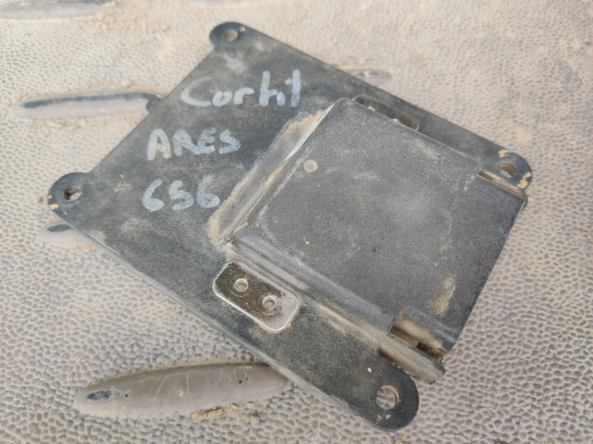

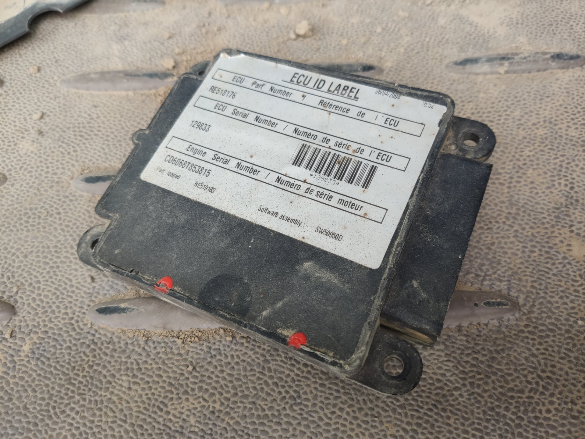

Ogólnie dobrze że już dzisiaj w polu się obrobiłem. Z samego rana wszystko ładnie przez 2h chodziło, zero błędu. W południe jak wyjechałem z siewnikiem po godzinie błąd, od czasu do czasu odcinał mu moc. Im dłużej chodził tym gorzej, już ledwo dojechałem do domu,  doszedł jeszcze jeden objaw oprócz tego. Zaczął przerywać, nawet na jałowych obrotach, w takim tempie np. jak ziejący pies. Jak ostygł zgaszony, to po tym wszystko wracało do normy. Ogólnie z tymi sterownikami to jakiś dramat jest. W tym momencie mam RE522527, to ten podmieniony z nowym oprogramowaniem. Oryginalnie miałem tego RE519185, na nim nawet już mi teraz nie odpala chodź wcześniej z problemami ale chodził. Co ciekawe na tym z którym kupiłem ciągnik już jest markerem Ares 656, także już we Francji czarowali bo im się to psuło...
Jak mam płacić 2000 zł za poprawienie zimnych lutow to sam się za to zabieram 😆
Edytowane przez Roxer
Powodzenia 😉 Bez profesjonalnego sprzętu nie rozlutujesz tego sterownika. I nie mowie tu o jakims hocie, tylko dużo bardziej profesjonalnym sprzęcie do BGA. Z resztą tam w nich jest jeszcze jeden taki mały problem, który powraca cyklicznie 🙂 Jest to zaplanowane przez producenta. Niektore robilismy co dwa lata.
Edytowane przez Rowan
No to prosty temat wtyczka do naprawy skoro już widzisz że jest zielona. A druga sprawa podłącz poprzedni sterownik podłącz drugi traktor z kabli i próbuj odpalić jeżeli nie zapali to spróbuj drugi raz  tak samo tylko podając mu plaka. To co opisujesz są to objawy również uszkodzonego nastawnika na pompie paliwa. Jeśli mogę wiedzieć to gdzie robiłeś pompę kiedy i ile przepracowała i ile to cię kosztowało. Na chwilę obecne znam jeden zakład który potrafi dobrze ale to dobrze zrobić taką pompę. Temat przerabiany nie jednokrotnie. Błędy będą zapisane w sterowniku jakieś ale kumaty diagnosta nie będzie się opierał tylko na kodach błędu ale na pomiarach odczyty sterownika właśnie w chwili wystąpienia usterki. Możesz jeszcze sprawdzić w taki sposób po nocy odpalić traktor i grzać sterownik silnika suszarka i zobaczyć co będzie robił. Dodatkowo możesz grzać czujnik temperatury paliwa na pompie też zobaczyć co będzie się działo. Ogólnie temat dla osoby ogarniętej to bardzo prosty do sprawdzenia. Co do zimnych lutów jeżeli sam zechcesz to robić to po otwarciu on jest tak galaretą zalany ciężko to się usuwa dla kogoś kto tego nie robił
Na około 25 sterownikow l11 jakie przeszły mi przez ręce tylko w dwóch był problem zimnych na złączu, więc lepiej żeby się za to nie zabierał sam, bo i tak nic to nie da 🙂
Hah, nie no żartowałem z tym tylko, chociaż jak leżą dwa to aż kusi jeden spróbować.
Kierowniku @Rowan ile taka usługa powiedzmy sprawdzenia sterownika + później ewentualnie naprawy i dlaczego tak drogo? :D Wysyłkowo to ogarniasz czy może gdzieś lubelskie województwo?

Na drugim sterowniku w ogóle nie odpala co jest dziwne bo kiedyś z problemami (falowały obroty po rozgrzaniu) ale chodził.
Pompe robiłem Diesel technika Lublin, od tamtej awarii zrobione śmieszne 600h. Dokładnie nie pamiętam ile płaciłem ale na 100% powyżej 5000zł.
