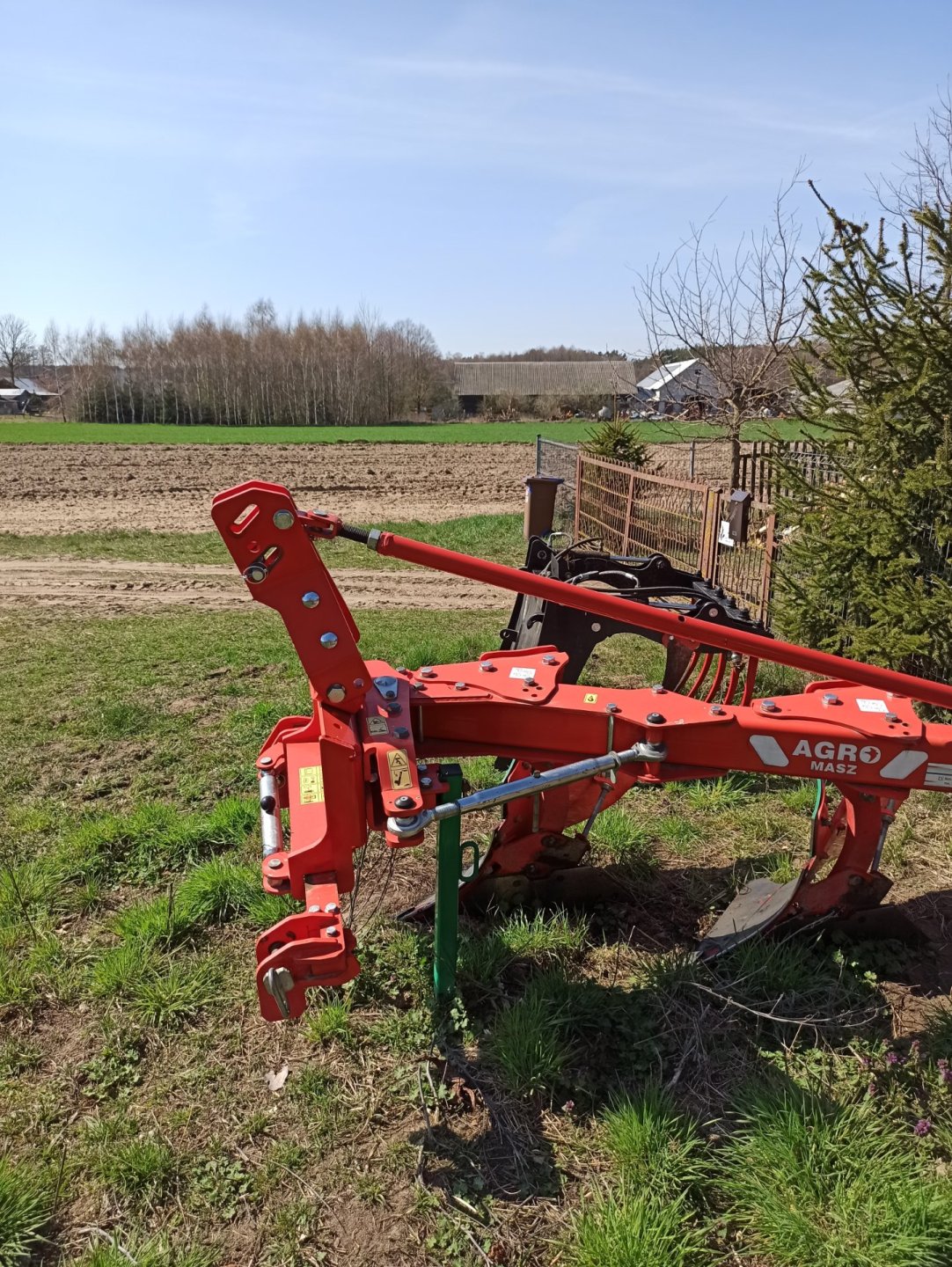

U mnie dobrze orze, dałem zdjęcie wieżyczki jak mam pochyloną bo myślałem że o to chodzi ale chyba jednak nie o to ... 🙃

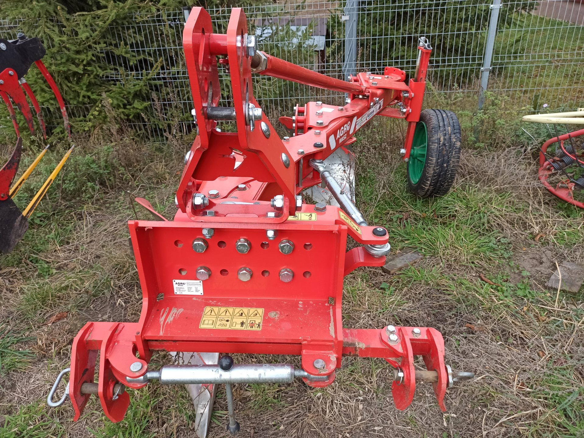

Wrzucam jeszcze jedno zdjęcie, mam tak dla ustawienia 35cm na skibę przy rozstawie tylnych kół 120cm
U mnie jest tak, a skiby na 3 dziurę czyli na ok 36 albo 38 nie mam naklejek. Pług ten ustawiacie na prosto w polu?
Czy ma być prosto wisząc na ramionach ? Bo w uni 3 skibowym nie było problemu ten oral zawsze
W dniu 13.04.2025 o 15:42, robi57362 napisał(a):
śruba regulująca pierwszą skibę trzeba bardziej rozkrecic, a jak mało to przestawic cała wierzę na otworach
Masz zdjęcie o co chodzi dokładnie?
