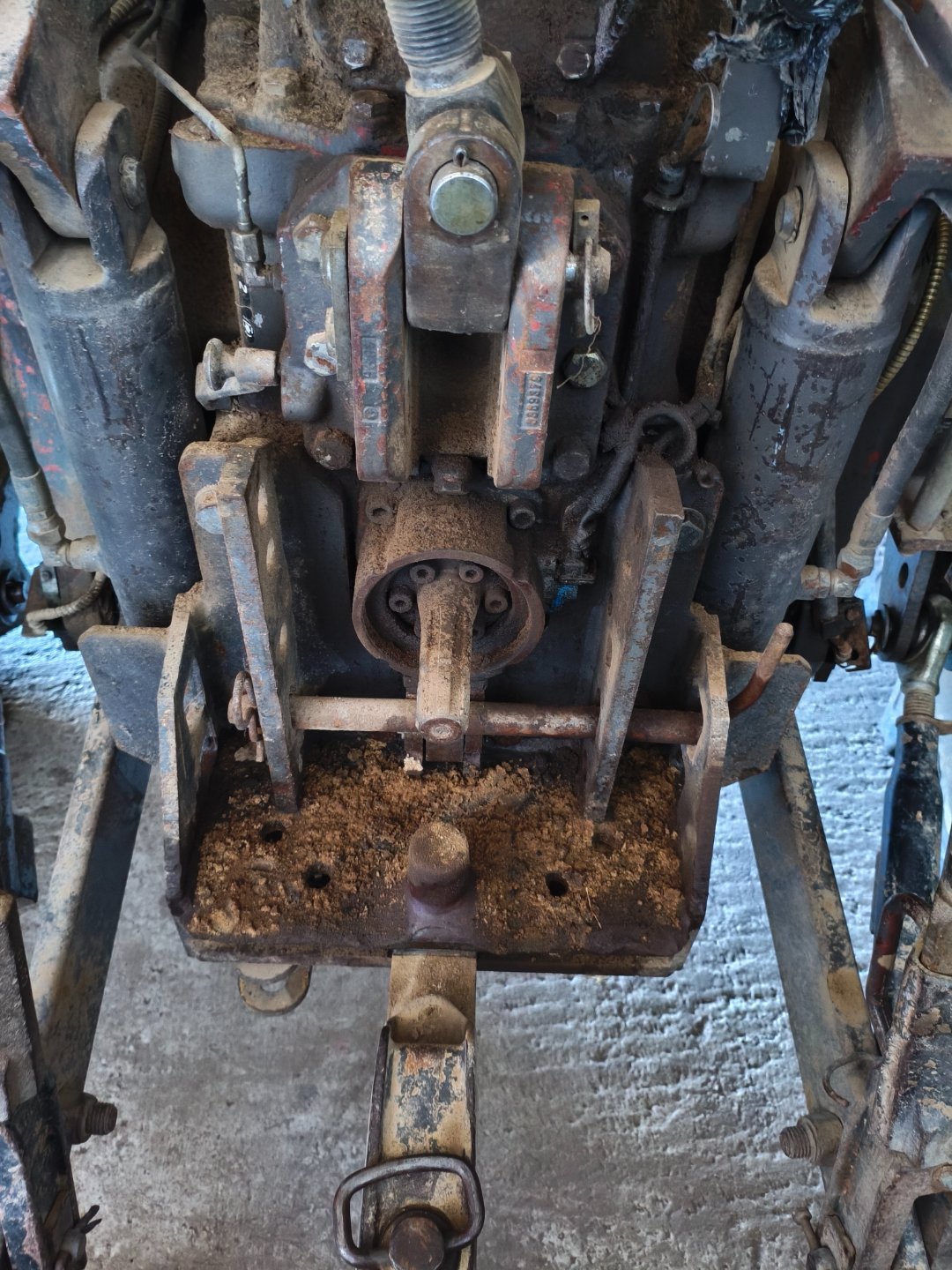

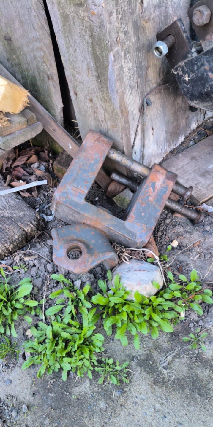

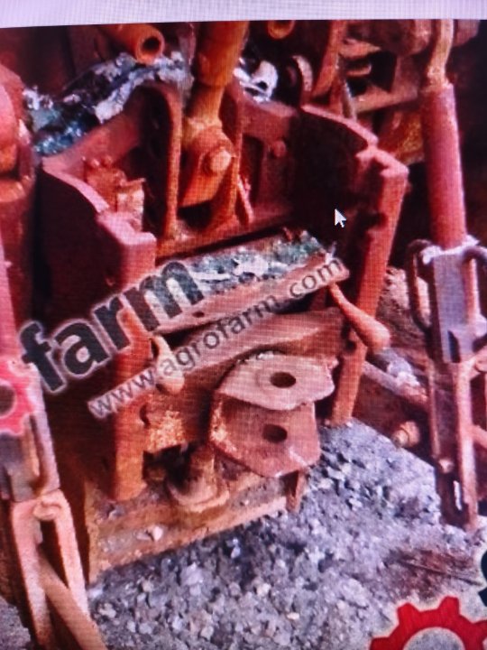

renault ares zaczep transportowy
Z racji tego ze zakupiliśmy przyczepę 8 tonową to zastanawiam sie czy ten nasz zaczep górny który zaczepia się w miejsce łącznika bedzie napewno bezpieczny ? mocowany na 6 śrub jakoś średnio mi się podoba
czy lepiej kupić całą konsole zaczepową ? jak myślicie ?
Edytowane przez Kamilmok
Mocno kombinowany ten zaczep a wykorzystanie do jego mocowania uchwytu   łącznika centralnego to już duże "przegięcie". Porównywalne mocowanie jest w C-360 ,ale to nie ta moc i masa ciagnika. Zaczep powinien być zamocowany nieco niżej - do ramy zaczepowej , dużo solidniejsza konstrukcja i mocowana na mocniejsze śruby.  Nie ,żeby puściło od razu, ale jeżeli tylko zacznie luzować śruby to w konsekwencji gwinty się posypią,albo i jeszcze gorzej.
Zaczep to oryginał. Sam szukałem kiedyś po zakupie bo oczywiście nie było przy ciągniku. A nie zakładaj go na samą górę bo pasuje akurat dolne otwory na dolną szynę a gorne na górny uchwyt od lacznika centralnego. Dziwne ze do tego nie doszedłeś.
    • Przez ArBarol
