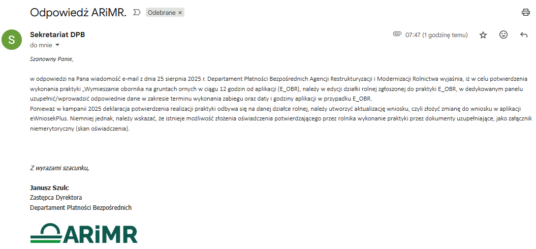

odpisali ws. obornika. Są dwie metody, po staremu załacznik niemerytoryczny lub aktualizacja wniosku. ja poszedłem w aktualizacje u wszystkich którym wypełniam. W uwagach do działki dałem info ze wprowadzenie daty wymieszania obornika z terminu jesiennego.

da. wybierz po lewej kampanie 2024
Ps jak robicie sobie symulacje na rok 2026 we wniosku 2025 i zapisaliście to w wersji roboczej to trzeba usunąć z tamtąd, bo to sie podstawi jako ostatnio robiony wniosek. Chwila nieuwagi i bym wysłał całkiem inny wniosek (przygotowany pod 2026r XD ).
U mnie w BP kazali po staremu oświadczenie na kartce
A aktualizacji nie honorują wcale
Każdy po swojemu
