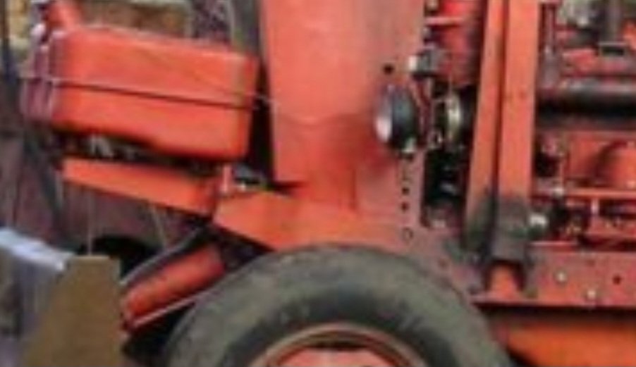

I jeszcze jedno pytanie czy płaskownik 10cm szerokości 6 mm grubości będzie dość wytrzymały żeby otrzymać beczkę z taką waga ? Chodzi mi o zrobienie konstrukcji przykręconej do ramy na którą będę zawieszał taka beczkę w razie potrzeby

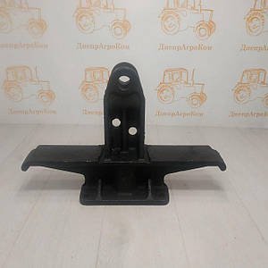

Akurat chyba na samym wsporniku zaczepu obciażnik jak w oryginale + dodatkowe z przodu.
611 miała czasami fabrycznie  w jednym rzędzie obciazniki 10 x 20kg
Edytowane przez Alchemik
Pewnie zależy czym beczka wypełniona i jak delikatnie jeździć.
200kg było w opcji  fabrycznie to tyle można powiesić.
Po bokach są półramy to można coś pomyśleć o dokreceniu wzmocnienia jak w mocniejszych mtz ( ciekawe jak rozstaw śrub, czy przypadkiem nie pasuje). Jak ktoś w okolicy ma na zbyciu to może na wsporniku zbiornika paliwa od ładowarki rolniczej. Wyglądałoby w miarę fabrycznid.  Mógłby dorobić wspornik, trochę go skrócić z przodu,  czy skręcić jeszcze z zaczepem i na tym dać beczkę.
