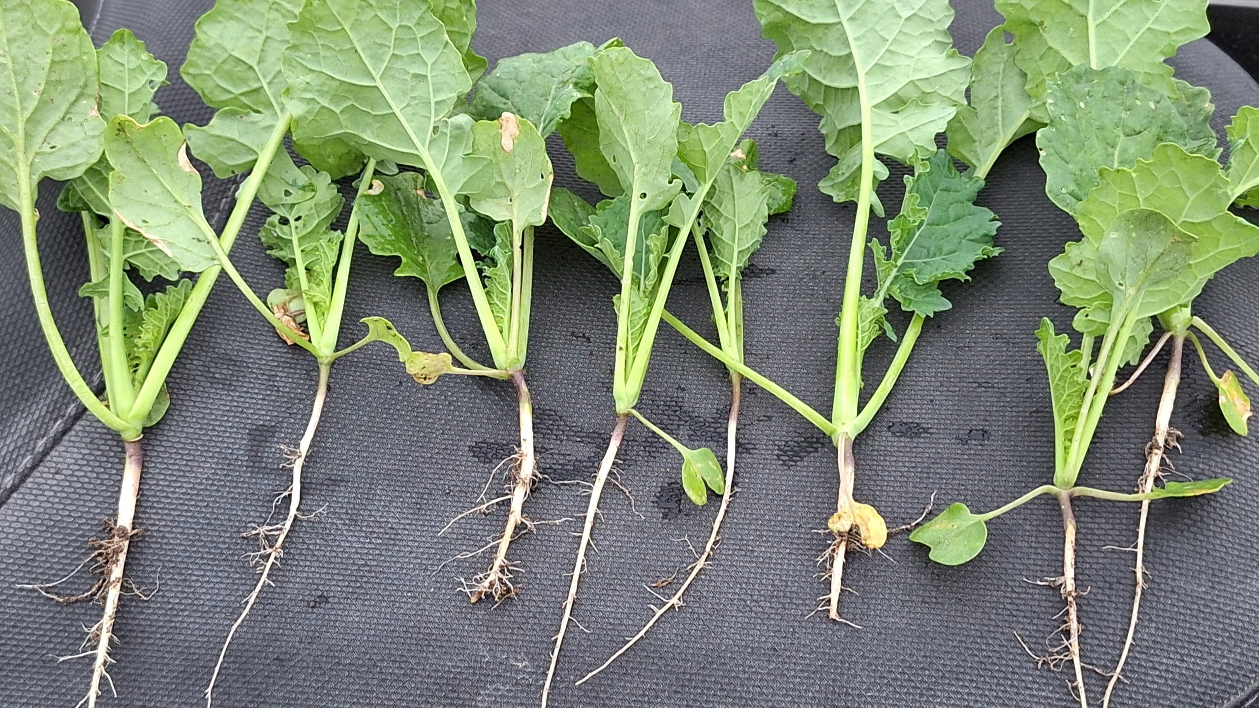

28 minut temu, mysza103 napisał(a):
Wyrwane przypadkowe rośliny,  na żadnej nie ma śmietki . Wyrwałem jeszcze potem z 30 sztuk gdzie geściejszy i również brak śmietki
piękny, chciałbym mieć taki nie pogryziony
Zostawiać? Takie lepsze miejsce w miarę równo rozmieszczone rośliny. Są miejsca gdzie np dwie rajki wzeszły w 80% ale kolejne 5-6 1%
To musisz siać swoim rzepakiem , no chyba że faktycznie nie ma u mnie takiej presji robactwa póki co , ale raczej nie realne
