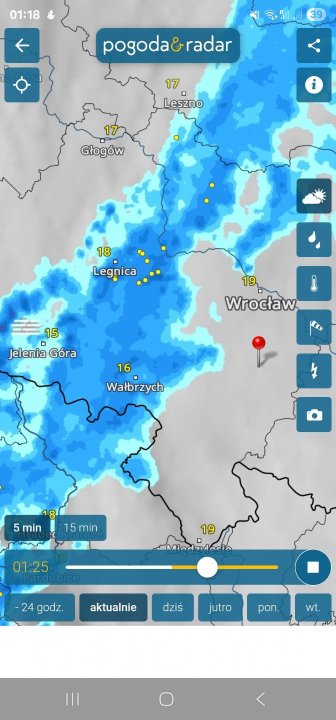

Prognoza się sprawdza teraz wali burza że hej
