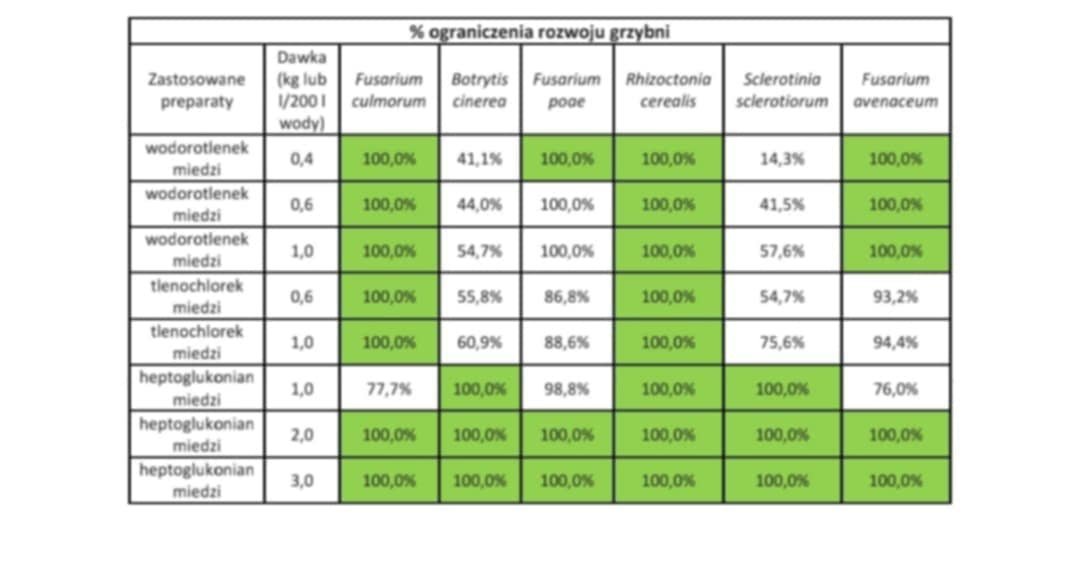

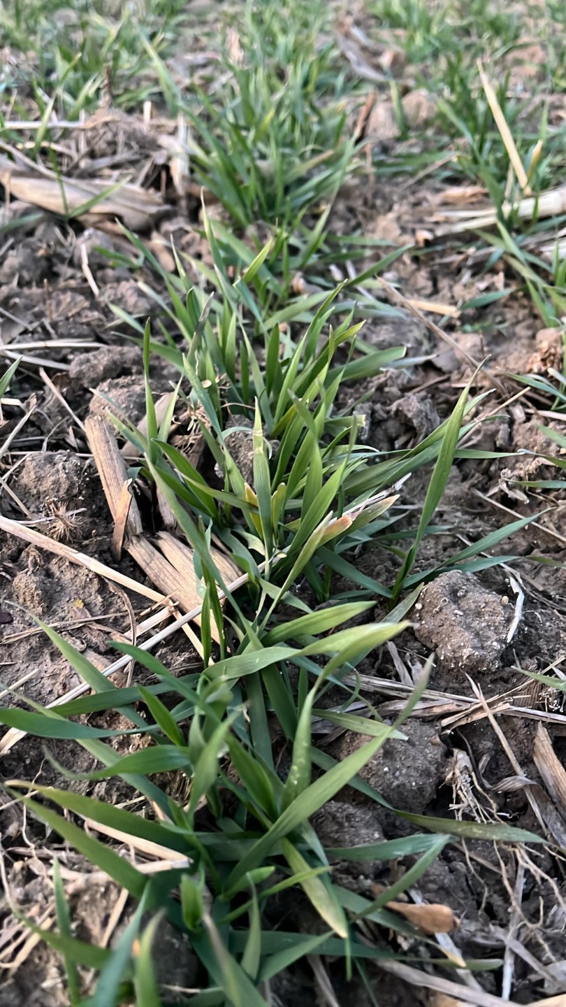

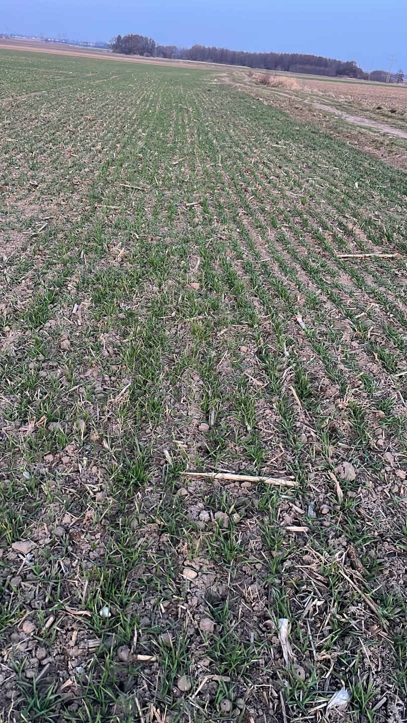

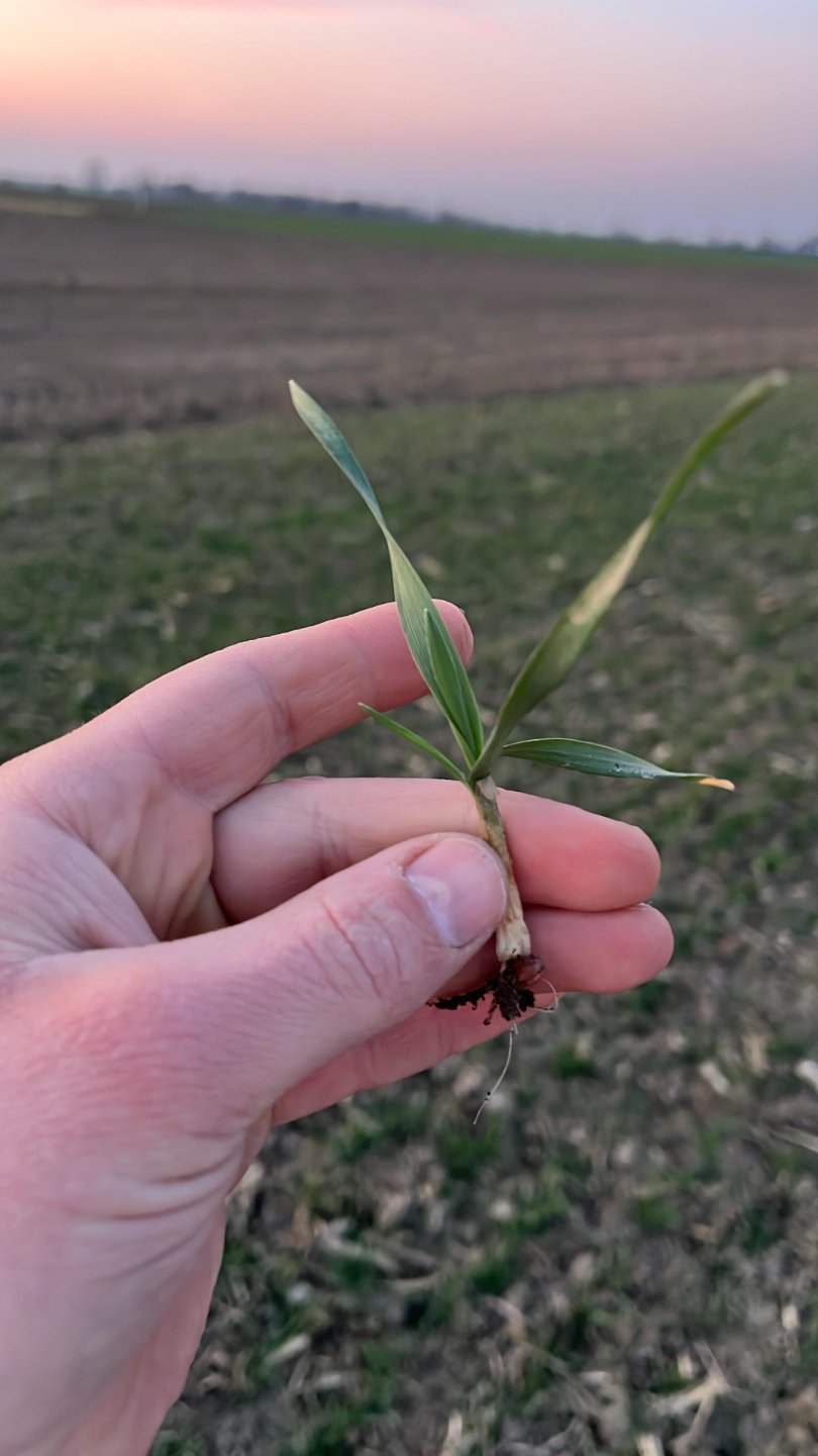

Witam, mam trochę mączniaka w pszenicy (trochę za gęsto zasiana) termin siewu 30 wrzesień chciałbym na jednym polu zrobić zabieg T0 wiosenny (tak na próbę nigdy nie robiłem) i moje pytanie brzmi? Co polecacie na takie T0? Ja sobie wyszukałem i wymyśliłem takie coś jak InoBlue tam jest miedź systemiczna i siarka dawka 0,3l/ha i do tego może dodać cyflu? Może tak z 0,25l/ha? Dobry pomysł czy nie bardzo? Oczywiście nie jak przymrozki ale teraz do czwartku nadają u mnie w nocy min 2-4 st ciepła.
Heh ja wiem że potrzebuje ciepła i w ogóle ale tak na jednym polu chciałbym spróbować,zobaczyć porównać czy ma to sens i wpływ na zdrowotność roślin, plon:)

nie chce cie odwodzic od gego zabiegu, po prostu widze efekt na zywo na moich drzewach owocowych. w tym roku na pewno prysne fungicydem, bo mnie szlak trafia, jak ciagle brzoskwinie jakis grzyb wp....la! 😡 opryski daje kilka razy i widze,ze to szkoda mojej roboty. ale moze pole to cos innego niz drzewa🤔
