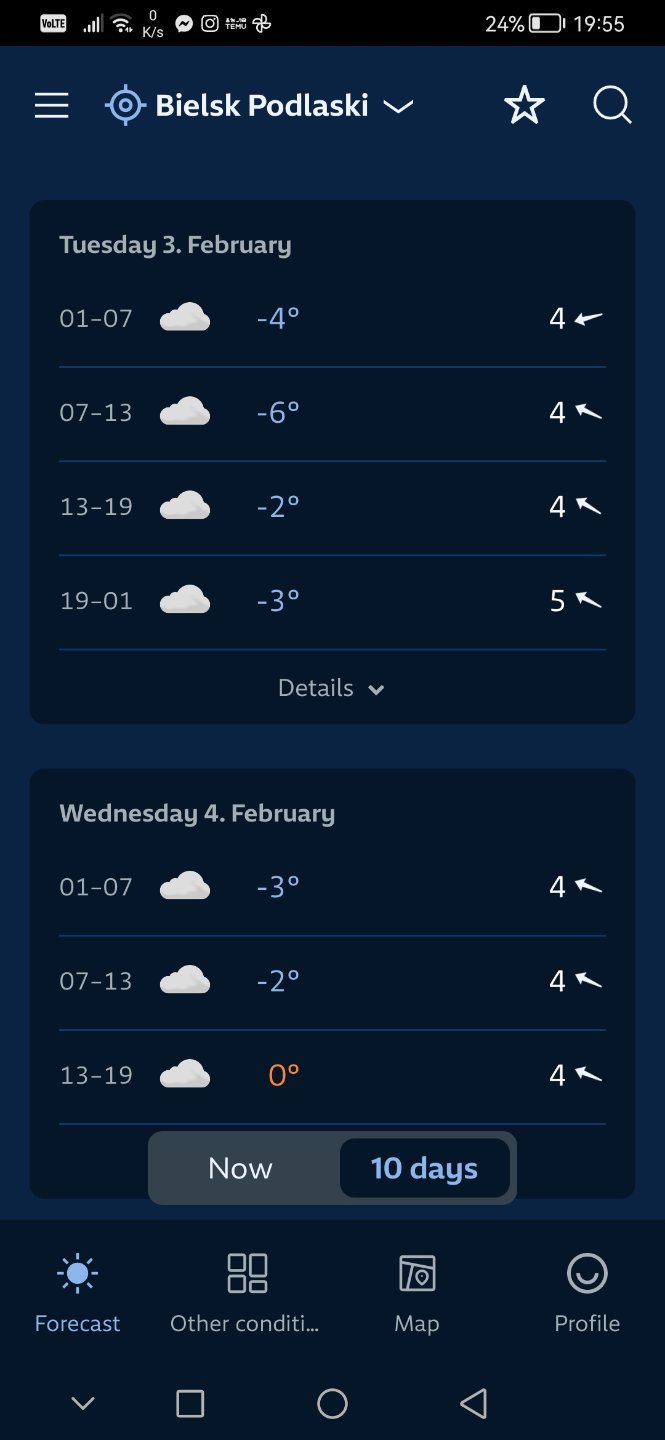

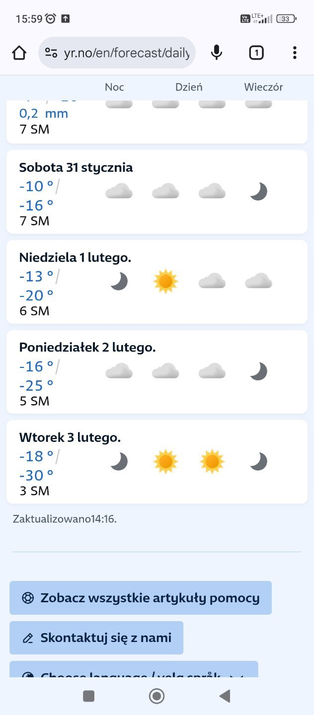

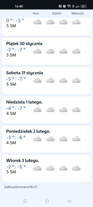

2 godziny temu, dantur96 napisał(a):
Chyba zima jeszcze ostatniego słowa nie powiedziała ventusky i yr od lutego pokazuja znów grubego mrozy. Yr pokazuje u mnie nawet do minus 30 w nocy ale to i tak wszystko się jeszcze zmieni
Yr nic nie wiedzi takiego w lutym
40 minut temu, dantur96 napisał(a):
No to się Jeszcze napewno zmieni ale yr i ventusky już podało
Zapewne się zmieni , ale jednak na mróz trzeba się raczej przyszykować tak czy inaczej , a czy to pójdzie w lepszą dla nas stronę czy w gorszą to będziemy już co nieco więcej wiedzieć w piątek -sobotę

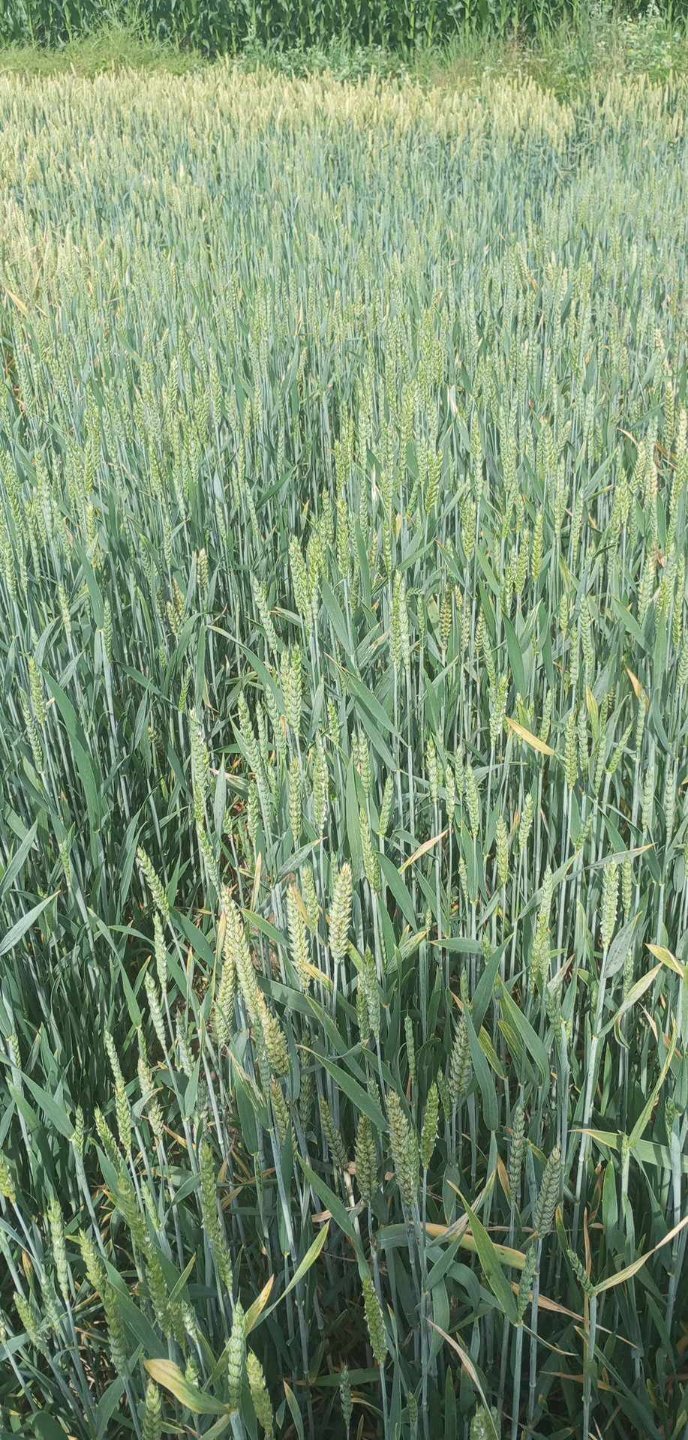

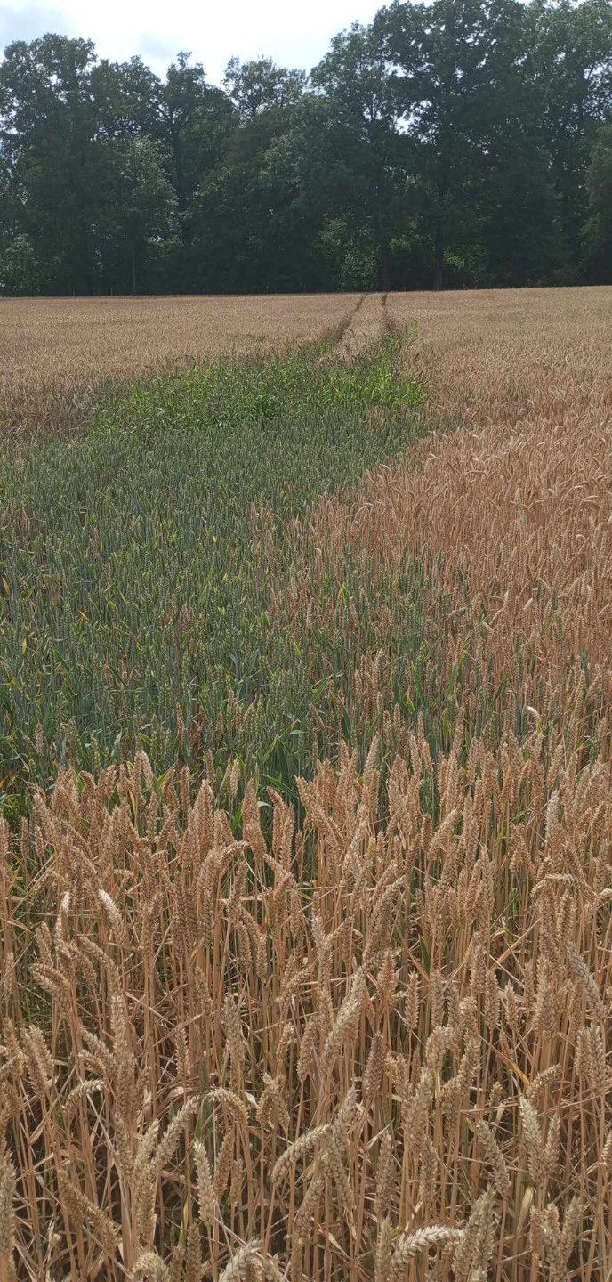

W 2024 r 18 lutego rzuciłem w miejsce gdzie stała woda ozimej pszenicy tak dla doświadczenia w żniwa normalnie miała kłos i ziarno lecz nie czekałem aż dojrzeje bo większość pola była do koszenia koło 20 lipca w załączeniu zdjęcia jak to wyglądało

To pewnie by i profesorów zaskoczyło  !
4 minuty temu, Wicherek napisał(a):
Ale ja to Podkarpacie
Podejrzewam że jak były w kwietniu te przymrozki co ludziom kwitnące drzewa pomarzły to wtedy przeszła jarowizacje
