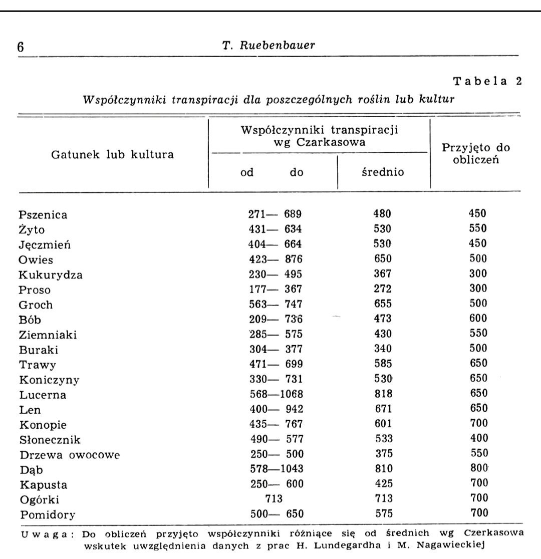

rzepak nie lubi ciezkiej ziemi, woli lekka , ale na podlozu gliniastym. pszenica ze wzgledu na krótszy system korzeniowy, nie siega tak gleboko, jest bardziej uzalezniona od opadów. po drugie, pszenica potrzebuje ogromnych ilosci wody, w koncu ma oddac 8 t ziarna. to samo qq. rzepak chyba tak nie potrzebuje? w kazdym razie, nie lubi gdy woda zalega w wierzchniej warstwie, a czeste deszcze powoduja choroby grzybowe. rzepak to uprawa terminowa, czasem jest dzien by zrobic zabieg. niektorzy pracuja, czasem tylko weekend wolny, a to juz po ptakach. problemy ze wschodami to tez jakis problem, ale wydaje mi sie, ze po strip tillu jesienia w koncu mam spokoj 😎
  • Root Admin
Wszystko potrzebuje wody i to dużo.
Jak przychodzi sucho że pszenica liście skręca w rurki to rzepak tak samo redukuje łuszczyne i ziarenka w niej. Później jak mówisz to niby nasionka są ale jak mak i zbierasz 2.5-2.8t.
A pszenica drobniutka i masz 6t na polu gdzie normalnie byłoby 8.
Wystarczy że trafi się jakiś okres bez opadu i wszystko załatwione.
2024 to był rekordowy w wodę rok u mnie. Dobiliśmy do 750l.
Co z tego? Suchy marzec, kwiecień i maj do połowy miesiąca i plony rzepaku najgorsze w historii, plony wczesnych pszenic dramat. Późniejsze jednak nabrały, a kukurydza bardzo ładnie plojowala. Wolałbym żeby deszcz z lipca i sierpnia choć w połowie spadł w marcu i kwietniu i miałbym fajne plony.
w 2023 wiosna bylo bardzo mokro, a od maja juz nic nie spadło. rzepak plonowal duzo powyzej 4 ton, a pszenica 6. w 2024 niestety byli sucho od wiosny, dopiero zaczęło padac od czerwca. rzepak mi wiatr wymlocil, ale 3 t oddal, mysle ze to a na polu zostala. pszenica oddala 7.5 . jak na moje 3b i 4a to bardzo ladnie. skad moj wniosek, ze rzepak lubi lekka ziemie, ale na podlozu gliniastym? i nas takie wlasnie ziemie sa. rzepaki nawet sredniozadbane 3.5 tony oddaja. rozrzut od 3 do 5 ton. widze tez po roslinach, wygladaja ladnie. natomiast w naszym rejonie zboza to juz wyzsza filozofia. bardzo wrazliwe na brak opadow. wystarczy ze miesiac bez wody i potrafi przysuszyc. widac to na polach, jak cierpia pszenice. tutaj roznica w plonowaniu jest duza ,w zaleznosci od dbania. od 5 ton do (mowia ze do 9), ja max mialem 8.5. ale tez mialem 6 ☹️ qq z dlugim systemem korzeniowym radzi sobie tez dobrze.
