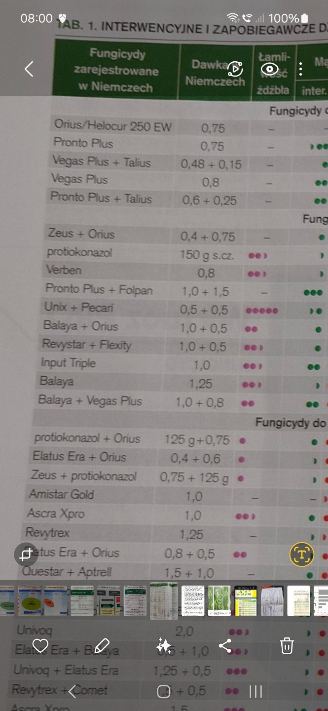

Widzę że będziecie dawać po 0.5kg uniksa, a zawsze się tutaj pisało że poniżej 0.6kg to tak jakby nic nie dać i to bez sensu. Więc jak to w końcu jest? Warto dać pół kilo w mieszaninie z fenpropidyną czy protio?
Jeśli by podążać za to tabelką,  to nie ma nic tańszego i równie skutecznego niż protiokonazol , bo widzimy że przy dawce 125g protiokonazolu mamy  jedną *  , natomiast przy 150g protiokonazolu mamy już prawie 3 *** , idąc dalej to przy 300g było by 5 ***** za niecałe 100 zł/ ha
1 minutę temu, jajonasz napisał(a):
Żeby jeszcze unix trochę potaniał, tak jak protio to by było całkiem super
Dokładnie , priotiokonazol jeszcze parę lat temu jak się pojawił solo , to trzeba było za niego dać minimum x 2
Godzinę temu, STIG13 napisał(a):
Przy założeniu bardzo dobrych warunków w trakcie zabiegu.
Zgadza się , jak to z triazolami trzeba ciepła , ale nie zmienia to faktu że za prawie pół ceny mamy podobne działanie do unix stosując 250-300g protiokonazolu  , przy czym unix solo za wiele nie zdziała , a protiokonazol  ma całą game zwalczanych chorób , choć wiadomo że mieszaniny wielu substancji zawsze lepiej będa się uzupełniać , ale po taniości i z dobrym skutkiem w dobrych warunkach protio jak najbardziej polecane
I tak i nie. Tylko Unix działa na oba szczepy łamliwości. Teraz protio potaniał więc jak ktoś chce tanio to ok. Ja w tym roku będę mieszał jedno z drugim.
