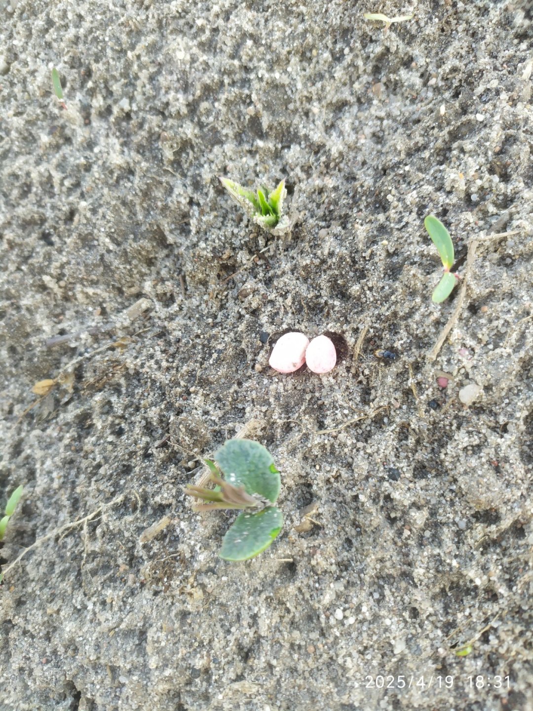

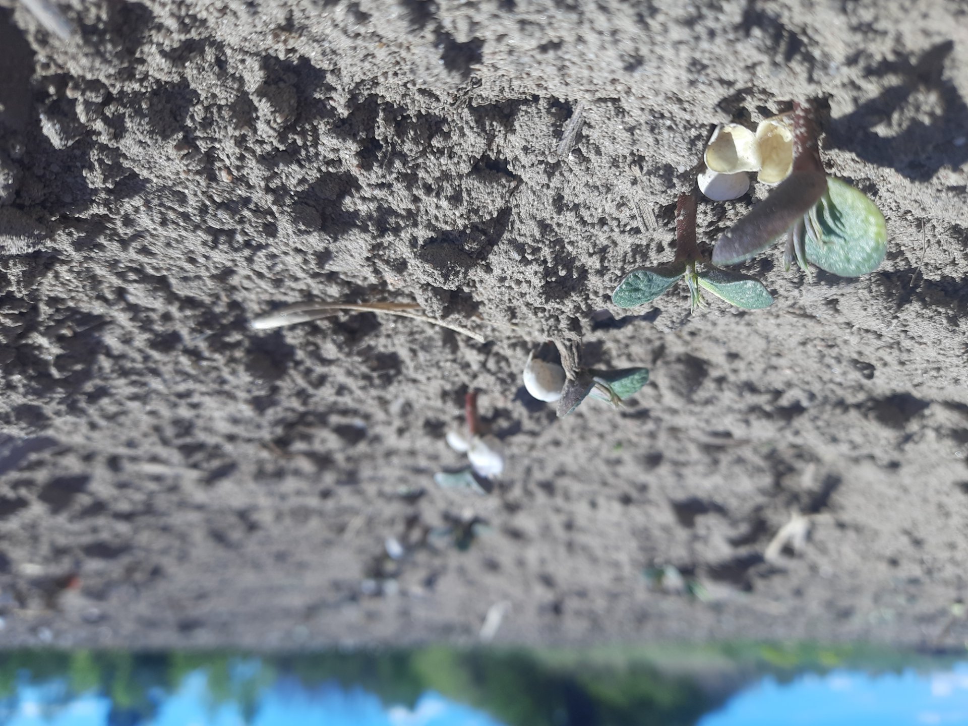

Jest i nasz "kolega". Rowno Tydzien od siania. Za tydzien wjezdza cyperkill 1sza dawka. Niech sie jeszcze rozwinie.
Mój siany w poniedziałek, stan na wczoraj przed wieczorem, w piątek rano pryskane od chwaściorów, to śladu nie było, że szykuje się na powierzchnię
