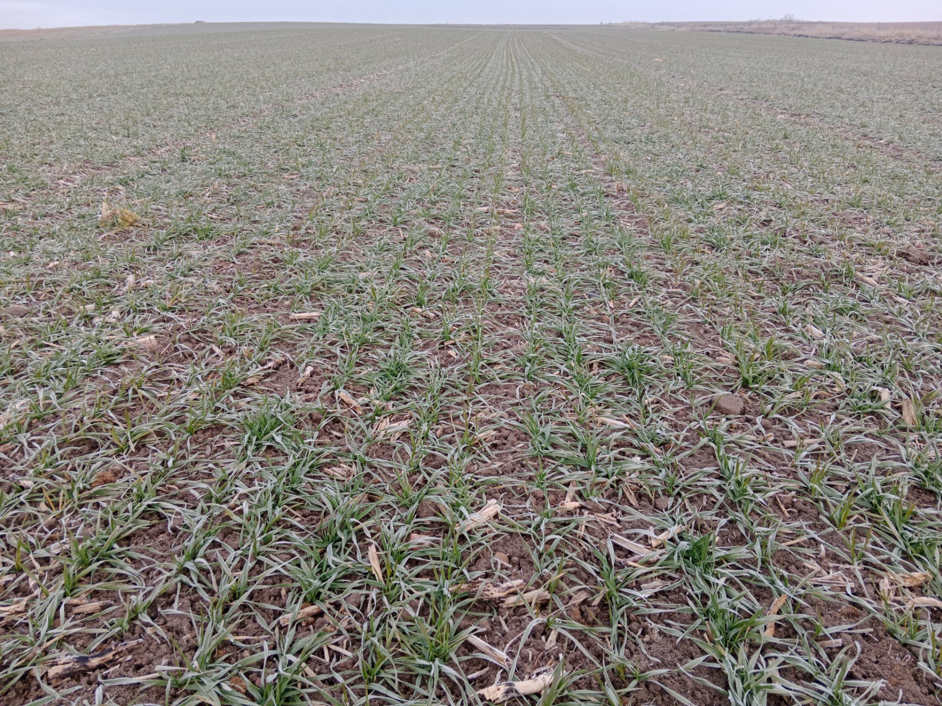

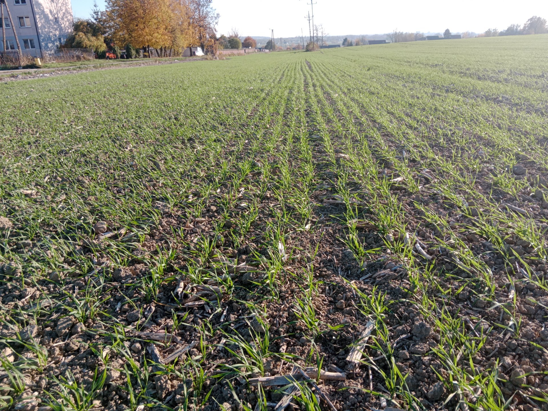

Dla zainteresowanych odmianą Bataja
W tamtym sezonie ok 7.5 -8 t mimo suszy,lubelskie ,IV klasa
siew 27 września ok 350- 370 sztuk
Zasobności średnie ( magnez niski) ,przedplon rzepak, nawożenie 250 kg npk 8 20 30 ,
W październiku siarczan magnezu 100kg
Dzisiaj sól potasowa ok 100 kg
W lutym 80 kg siarczan magnezu
Zdjęcie z 1 listopada
Zdjęcie z 21.2025stycznia
Edytowane przez Jarko19

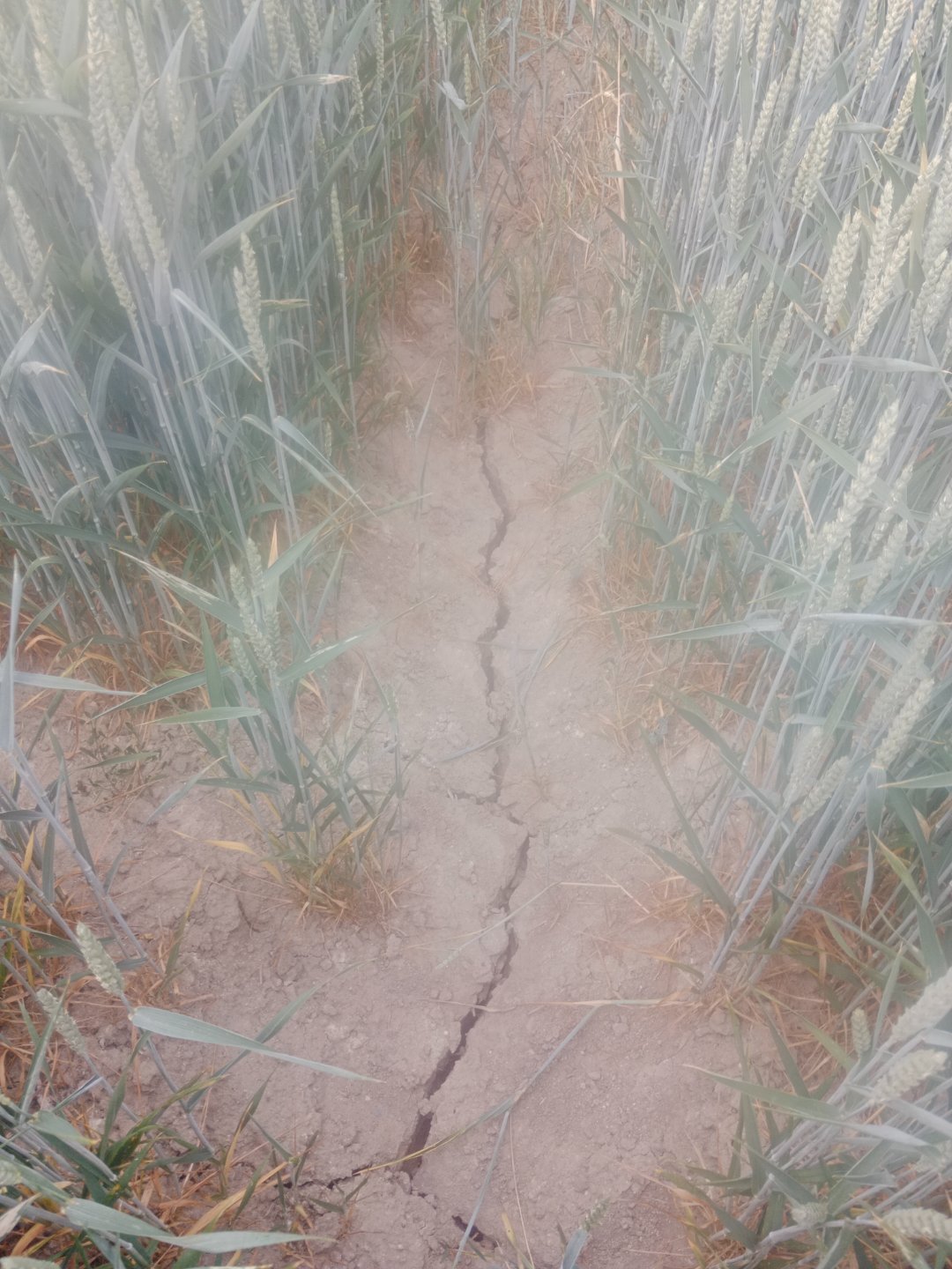

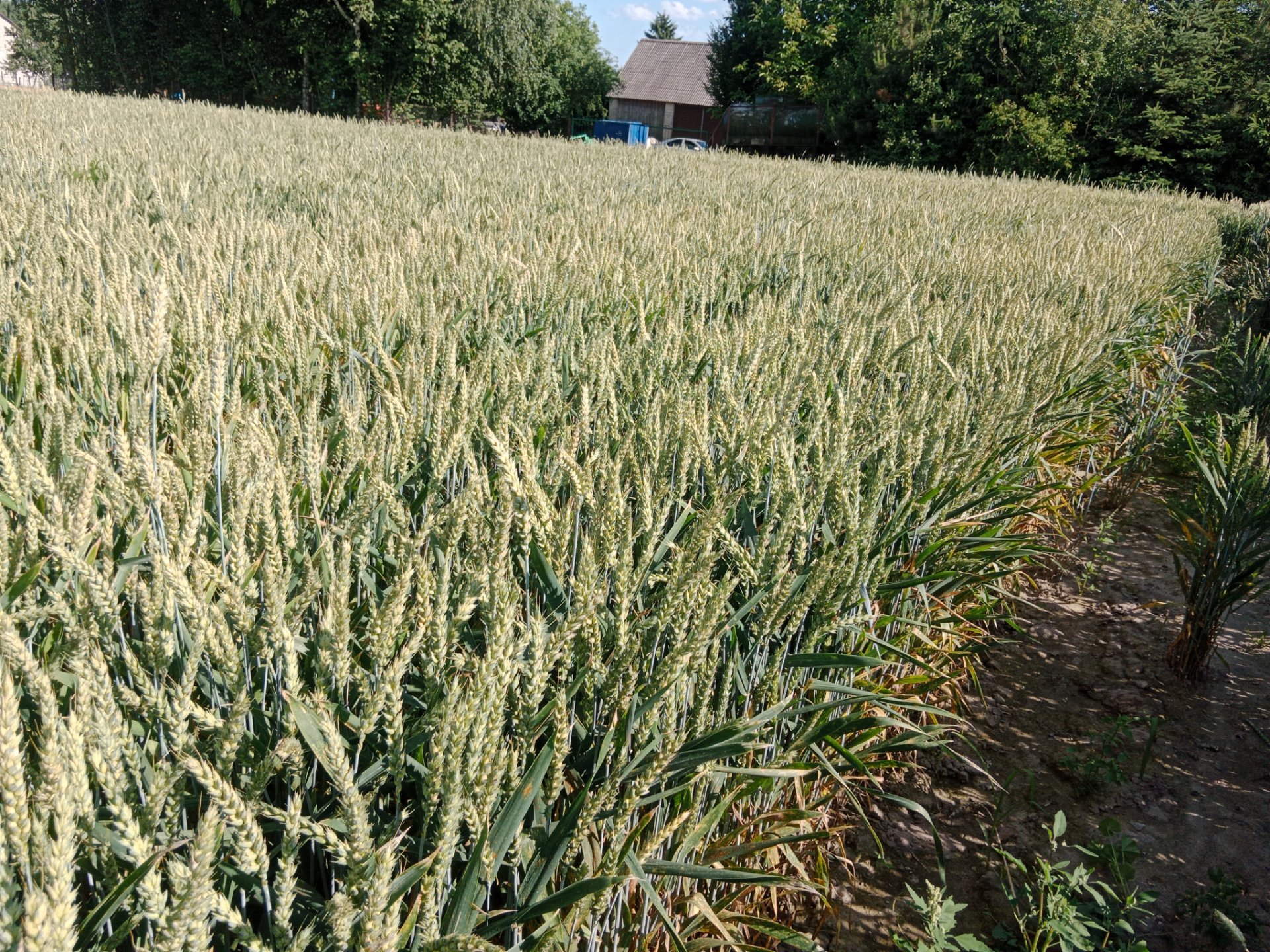

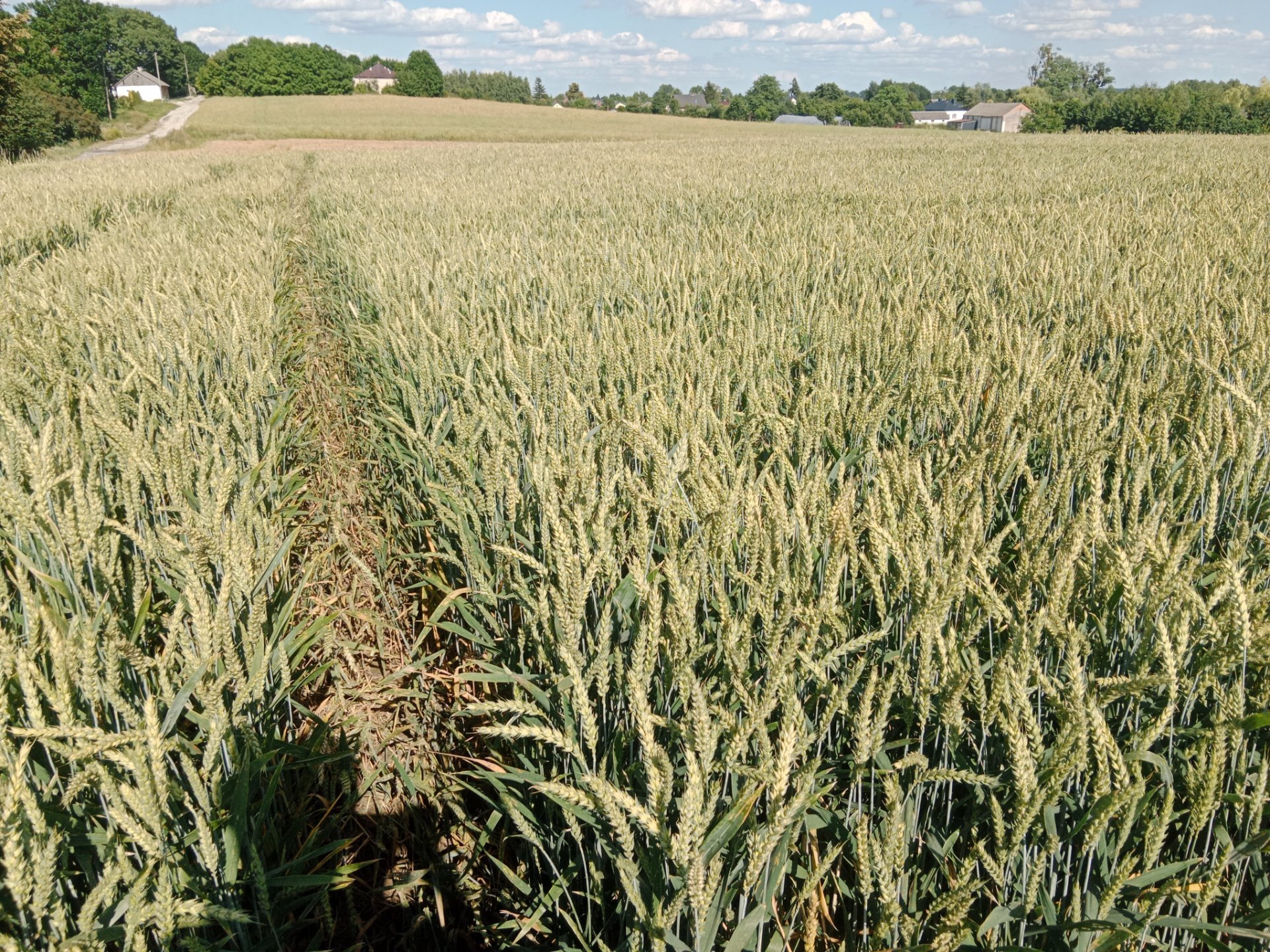

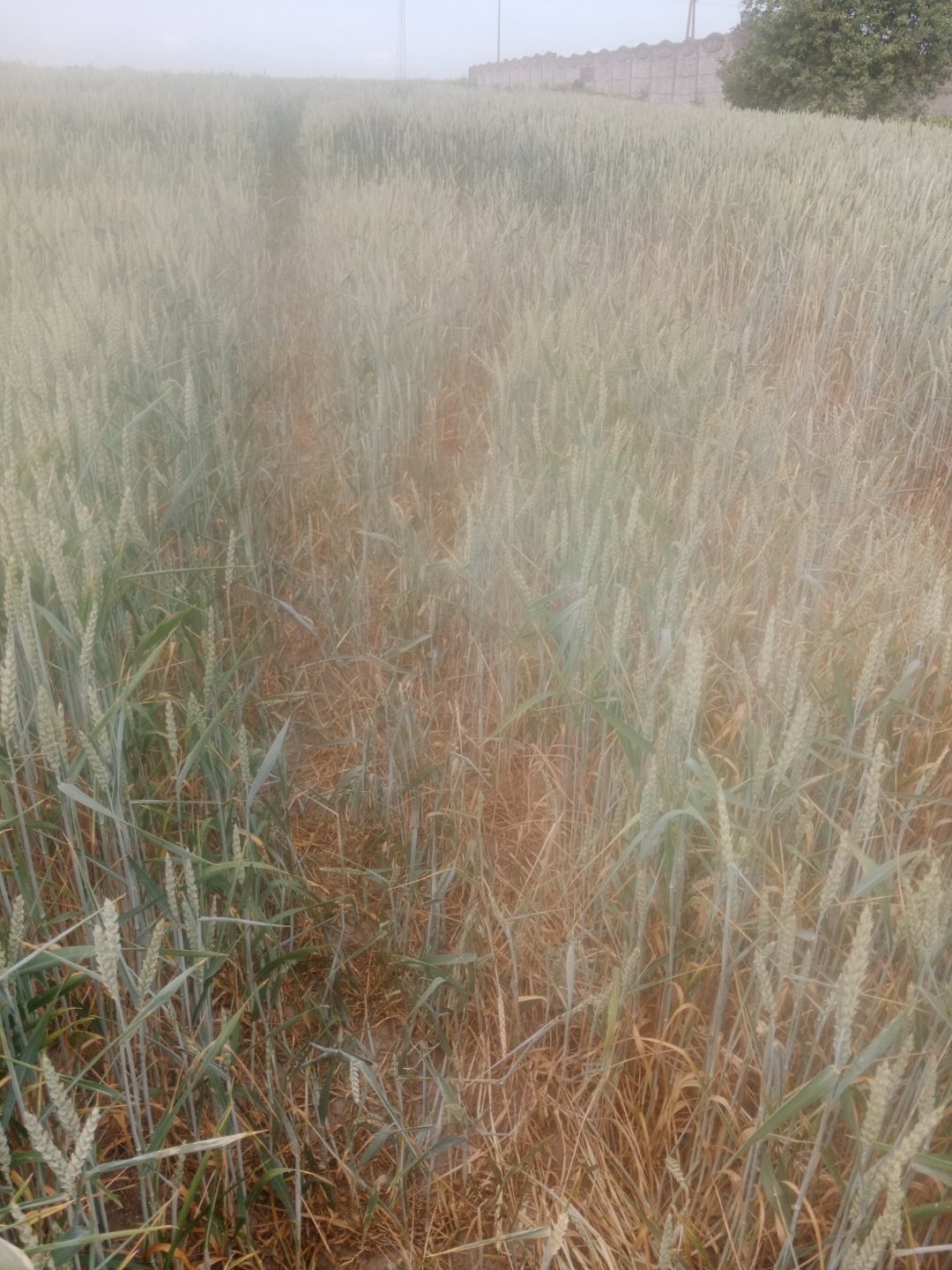

9 minut temu, Grzesiu90209 napisał(a):
No nie wiem. U mnie jak była susza to na polo 3 i 4 klasa było moze 3 tony, a w optymalnych warunkach 8 do 9. Na zdjęciu suszy nie widać.
Te samo pole, co wyżej na zdjęciach.
Może powiecie  co w tym miejscu jest nie tak
