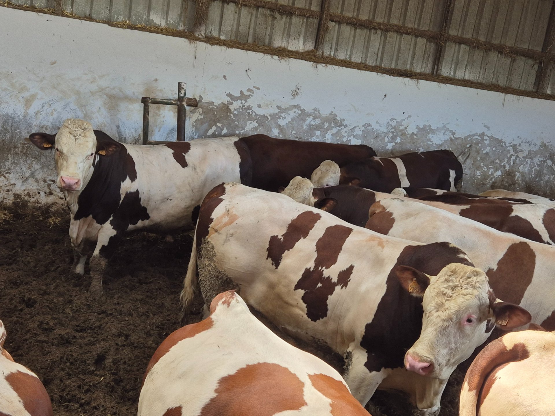

10 godzin temu, Cybulek17 napisał(a):
Duże sztuki 6m przy stole 8m głęboki kojec
Młodsze 6m przy stole 5.5m głęboki kojec
Organizacja pracy ze stadem bajka . Jedna osoba robi na oborze co chce
Też mam poidła nad stołem paszowym, dziś bym zrobił nad murkiem bo wode niektóre rozlewają. Co ile tygodni wybierasz obornik?
Latem to pewnie niezła gorączka tam panuje
ściany w tej szopie są wylewne betonowe czy murowane ?
Co ile scielisz ? Słomy chyba idzie masa 🤔
Też chciałem kiedyś taki budynek tylko mniejszy ,ale przeszło mi
Najlepszym rozwianiem jest puścić rury pod posadzką i założyć poidła na tych stałych słupkach na środku kojca , tylko wtedy brak dostępu do czyszczenia misek .
Obornik i młodych co 3tyg bo jest płytko, u dużych co 6tyg
Latem szczyty są otwarte a w kalenicy jest otwór na całej długości , dachy są na zakład
Murowane z bloczka , zbrojone prętem
Na ten budynek 12 kojców  idą 2 belki 150cm raz dziennie ze scielarki
Bydło tu stoi ok 20 lat tylko inaczej to wyglądało
Jak byś teraz budował dużo byś zmienił?
4 godziny temu, Bartek933 napisał(a):
Oj więcej więcej, szczególnie jak długo doscielasz
Na 12 sztuk takich do odstawy co drugi dzień balot słomy 90*120
Na 3 jałówki i krowę na uwięzi taki sam balot na 5 dni.
Jak ściele 120 to jest gorzej bo dużo słomy się marnuje. Przy wybieraniu widać warstwy nie przerobionej słomy.
Ściany lane 2.5m reszta pod górę kurtyny
Stół paszowy 5m
Doprowadzenie wody wszędzie z ziemi, poidła podgrzewane i obieg
Na dachu cienka płyta warstwowa
