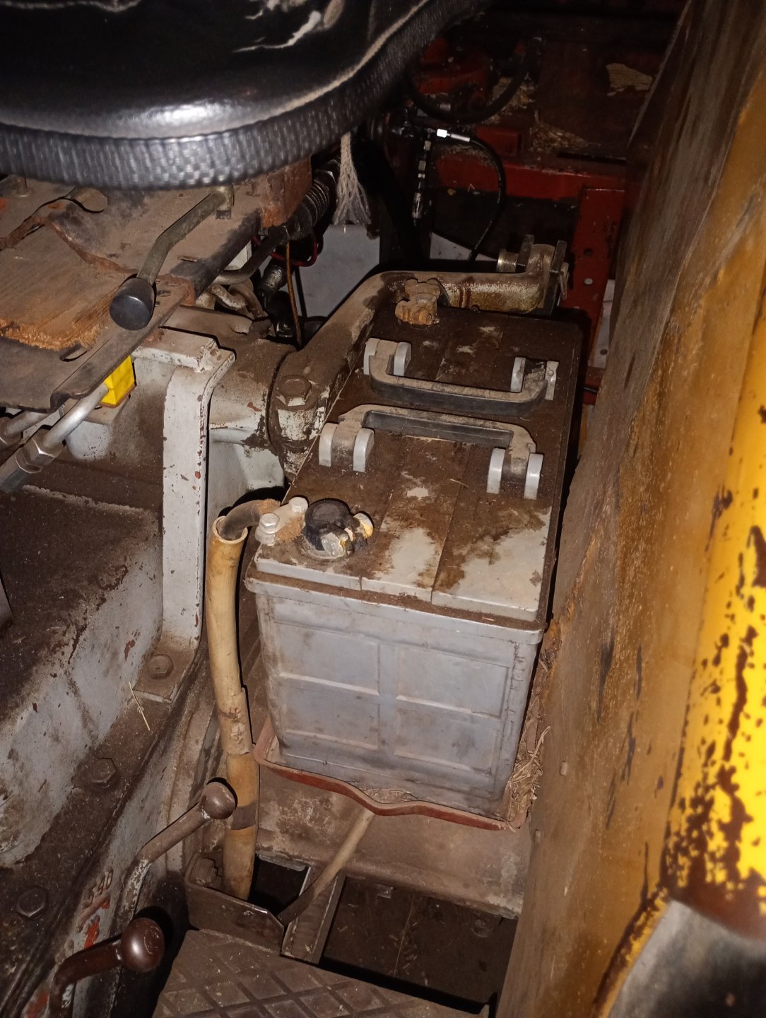

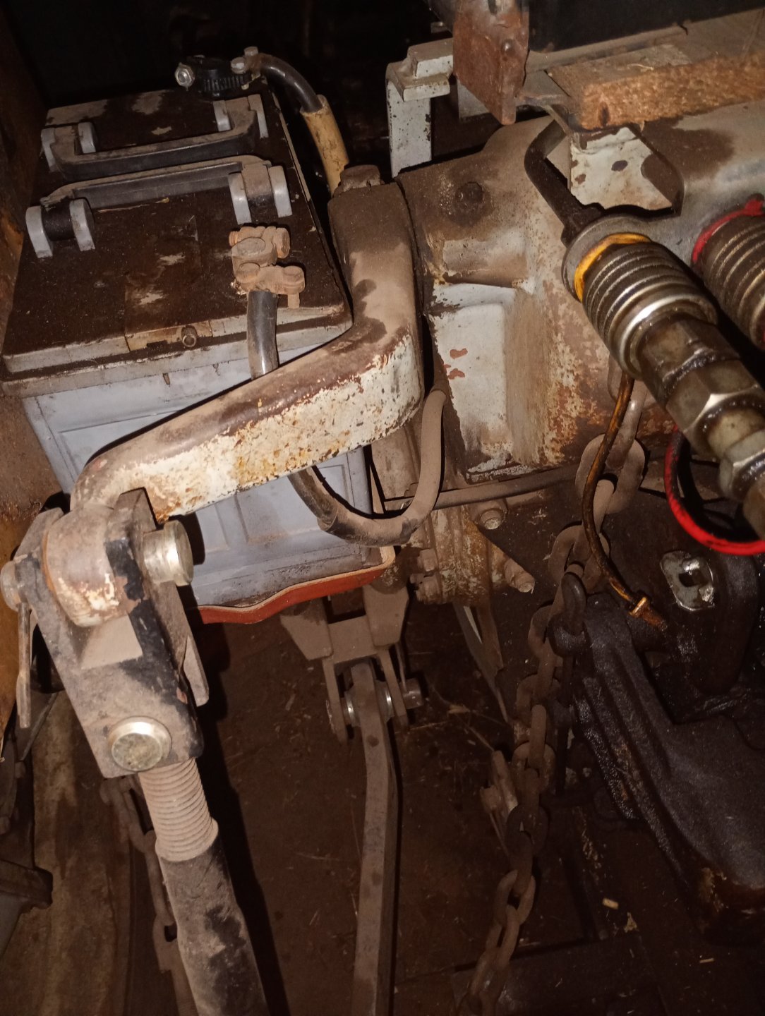

W Oświęcimiu na Kolbego, będę dzwonił jutro po ile nowe szóstki z Centry.
Rozrusznik jakby padł to jedynie szukać gdzieś na regenerację. Szybkoobrotowego nie chcę.
Nie bierz centry...polecam Duracell...i jedna 12, a nie dwie 6...odwróć bieguny, bo pewnie masz plus na masę, jak było w oryginale...

A jak tą jedną 12 podłączyć? Nie mam pojęcia jak to wpiąć, ja z elektryki to umiem żarówkę wymienić.

12 jest większa i może nie spasować w miejsce 6

Normalnie. Teraz między szóstkami masz przewód, który je łączy. Wyrzucasz go. Akumulator 12V wstawiasz po lewej stronie, na plus dajesz przewód od rozrusznika, na minus dokup krótki przewod i podejmij go pod ktorąś że śrub, które trzymają pokrywę skrzyni biegów. I na tym koniec operacji

Pasuje. Teraz te akumulatory są zbliżone wielkością

No tylko co to zmieni na plus, poza tym, że w razie draki łatwiej naładować?

Ja musiałem nawiercać otwory pod mocowania a i tak te druty ledwo ledwo wchodzą mocno nagięte. Pokrywa to tak leży jak kaszkiet na jacusiowej głowie😂

Przy prądnicy nic, przy alternatorze umożliwi jego działanie poprawne. Masz tu fotki

Kurła, chyba nie wejdzie, mam dorabiane te podstawki pod akumulatory, szóstki ledwo wchodzą.
12 będziesz miał tych samych rozmiarów co 6
