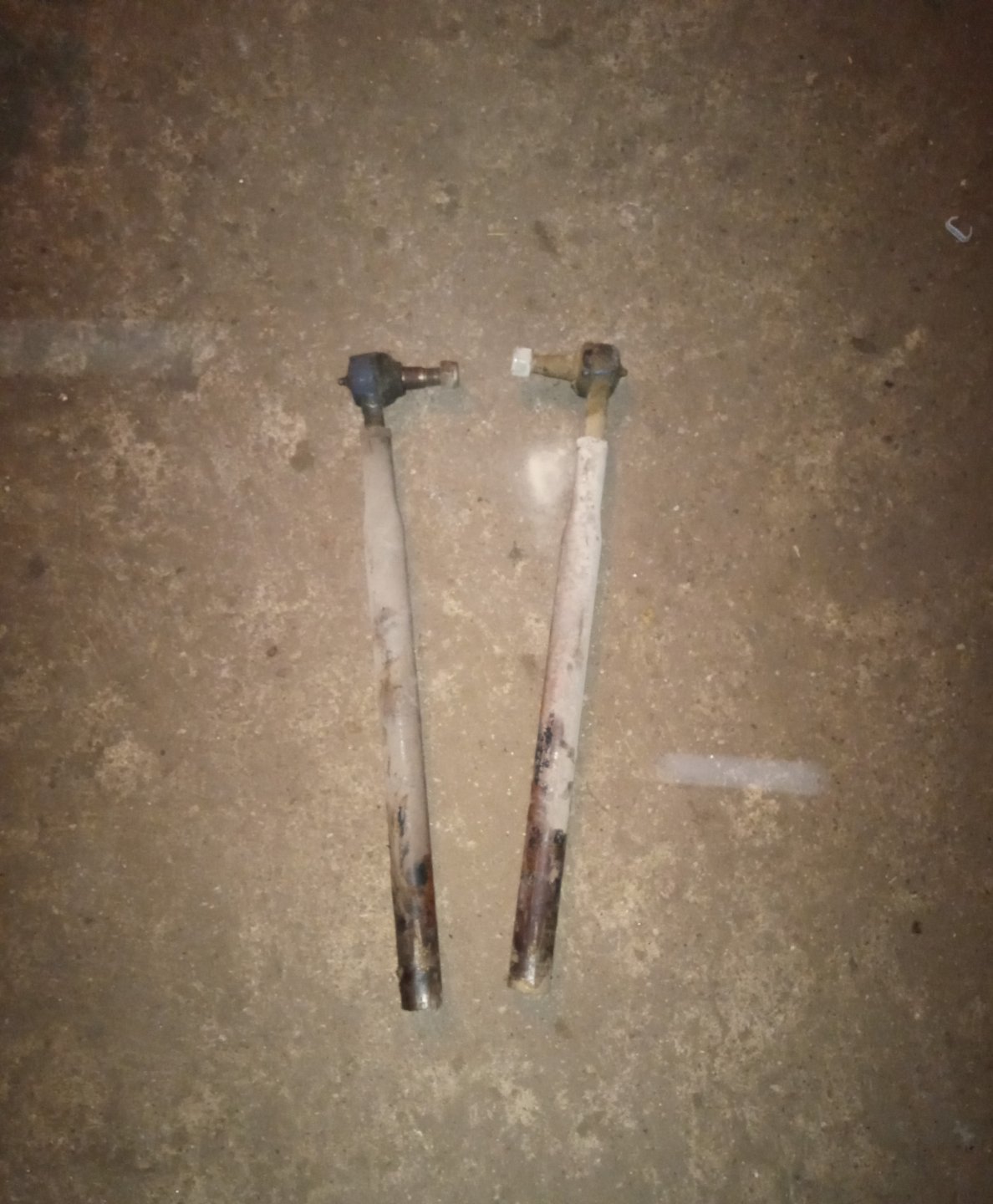

2 godziny temu, Nieustraszony1044 napisał(a):
Chłopcy i dziewczęta, pytanie - przerabiał ktoś układ kierowniczy w c330 zakładając kolumnę od c360 ?
Podstawowy problem to jest drążek pomiędzy kołami. Jeśli go założyć na wąsach od c360 to przy dużym wahnięciu belki się złamie

41 minut temu, wojtal24 napisał(a):
załóż wspomaganie elektryczne albo hydrauliczne. u nas jeden dziadek miał w 330 założona od czegoś kolumnę na jeden was i jeden drążek wzdłuż i poprzeczny drzazek między kołami ale od czego to było to nie wiem
Hydrauliczne jest ok...tylko trzeba dobrze dobrać orbitrol i siłownik. Najlepiej kupić gotowy zestaw, bo tam już dobrane
Najtańsza opcja hydraulicznego to wspomaganie od lublina. W okolicy chyba ze trzy 30 mają, w tym dwie są z ładowaczem. Drążek poprzeczny od siuntki, jeszcze nikomu nie pękł. U siebie we władku też takie mam kilka lat już. Całość układu wyszła wtedy poniżej tysiaka
Mi pękł...zanim założyłem wspomaganie, miałem taki drążek i na nim ustawioną zbieżność przy oryginalnej kolumnie, czyli na dwóch drążkach bocznych. Żeby nie pękł to albo musi być niżej, albo musi być wygięty w środkowej części. Pękł właśnie w sytuacji, gdy jedno koło poszło niżej i wychyliła się belka przedniej osi. Zaparł się o przedni wspornik i szlag go trafił. Ciapki z końca produkcji miały trochę inny odlew przedniego wspornika. Było w nim miejsce na ten wychył
Był zespawany i drugi raz puścił szybciej, w tym samym miejscu👇. I to jest oryginalny drążek od Zetora 7045, czyli twardszy
Dzięki temu wiedziałem, na co zwrócić uwagę przy konstruowaniu uchwytów do siłownika wspomagania. Chociaż to, że wychył będzie za mały widziałem już, kiedy ten drążek montowałem, ale troszkę liczyłem na to, że twardy zetorowski drążek przeniesie większe obciążenie i zawiśnięcie na nim masy przodu ciągnika go nie pokona. Jednak pokonało 🤷...

Nie pęka, jak jest tylko jeden drążek, przy dwóch, tak jak piszesz, oba koła są sztywno i coś musi puścić.
Przy pojedyńczym drążku ten poprzeczny się trochę ugnie, bo drugiego koła nic nie trzyma
ewentualnie pozostaje przełożyć wąsy z drażkiem do przodu, tylko nie wiem, jak z obciążnikami, czy nie wadzą
Obciążniki nie wadzą. Jednak z przodu nie chciałem bo lipnie wygląda. Nie wiem Jasiu, czy na jednym drążku coś by było inaczej. Drążek się zapierał dość solidnie o wspornik. Moim zdaniem raczej też by pękł. Belka nie ma przy takim montażu pełnego ruchu na wychyle. Wcześniej czy później to się zemści. Być może na dwóch drążkach wcześniej
