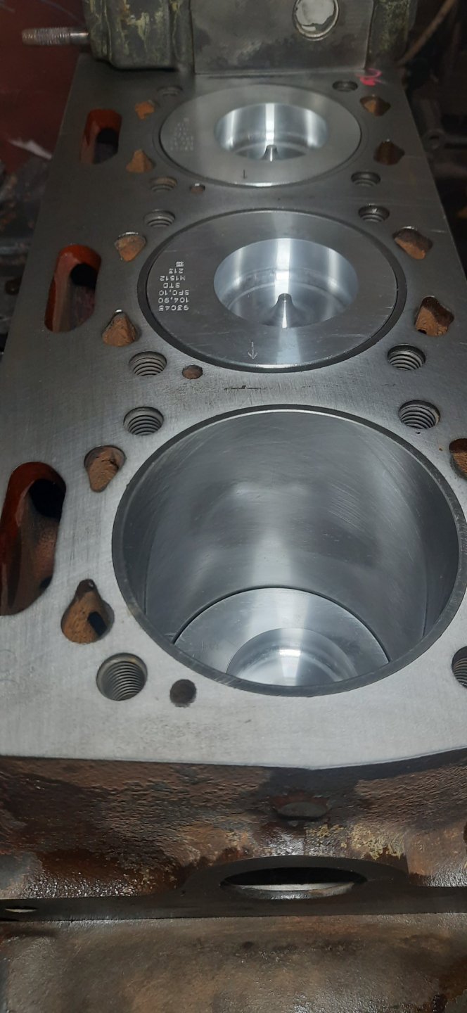

Silnik MWM TD 226-4 Renault 103.54 wymiana suchych tulei

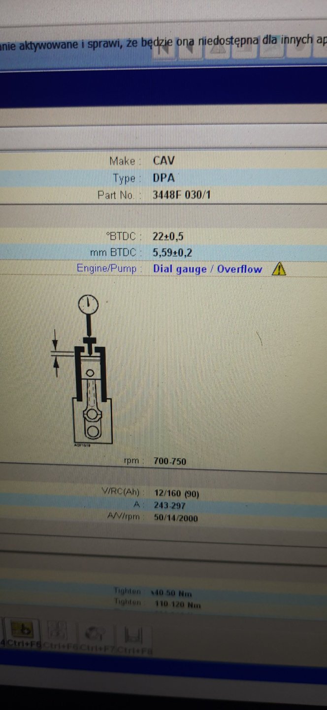

Silnik już złożony, był odpalany narazie na podłodze. Pracuje ok ale trzeba jeszcze ustawić kąt wtrysku bo chodzi ospale i kopci na biało.  Jaki jest kąt dla tego silnika,  18 stopni? Pompa rotacyjna.

Przyspiesz zapłon(wtrysk) masz za poźny.
Gdzieś jest tutaj taka tabelka z danymi do mwm.
O masz:

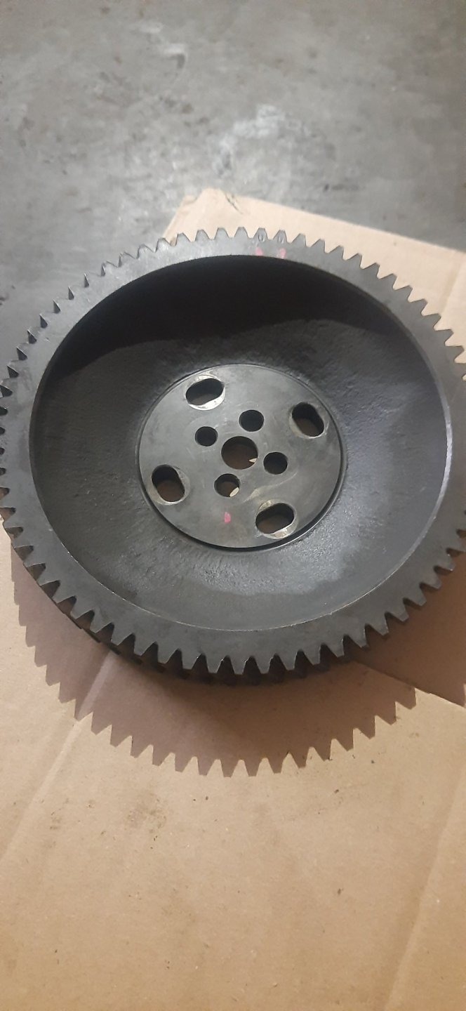

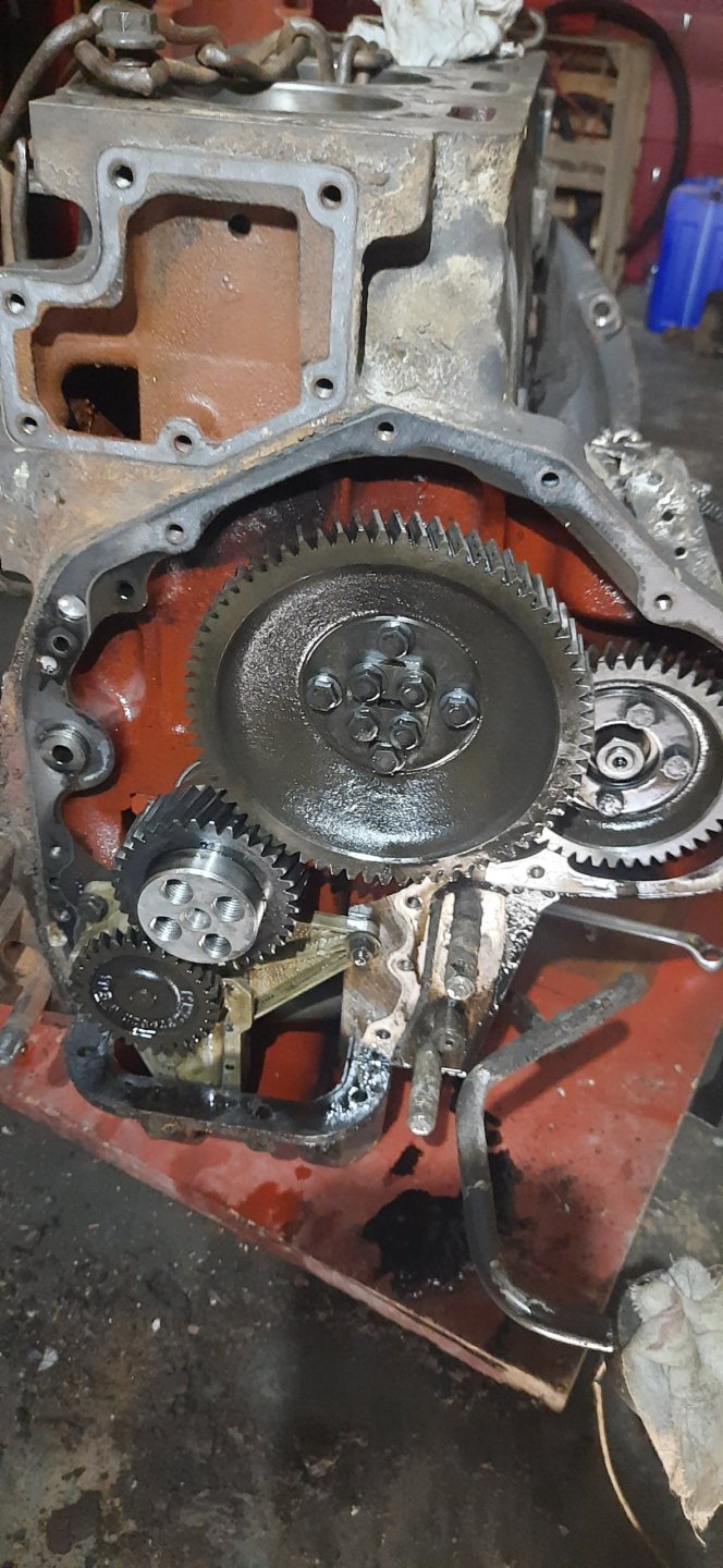

Na znaki jest ustawiony jak był przed rozbiórką, ale było wymieniane to duże koło pośrednie a tam są fasolki i pewnie nie trafione w to miejsce. Na pompie nie były odkręcane śruby regulacyjne więc myślę że tam się nie przestawiło. Kolega przywiezie lampę i będziemy ustawiać na stroboskop, wg. Tej tabelki kąt to 22stopnie ale jak czytałem to pompy z regulatorem na 18 stopni

Na kole od napędu pompy masz znaki 00 masz trafić 00w koło napędy   zębatego ,tego przykręconego do pompy nie da się zamocować inaczej  jest rozstaw śrub inny i tylko w jednej pozycji idzie złapać  śruby ja ustawiłem na oko jest oki

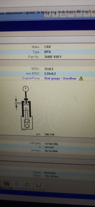

Ķąt wtrysku ustawiony, jeśli wierzyć lampie stroboskopowej to wyszło okolo 23 stopnie. Silnik od razu poprawił pracę,  aczkolwiek przy puszczaniu gazu puści trochę białego dymu.  Jest jeszcze wszystko na dotarciu być może dlatego.  Będę go montował,  pojeżdżę i zobaczymy. Wartość kąta wzięliśmy z poniższych danych:
