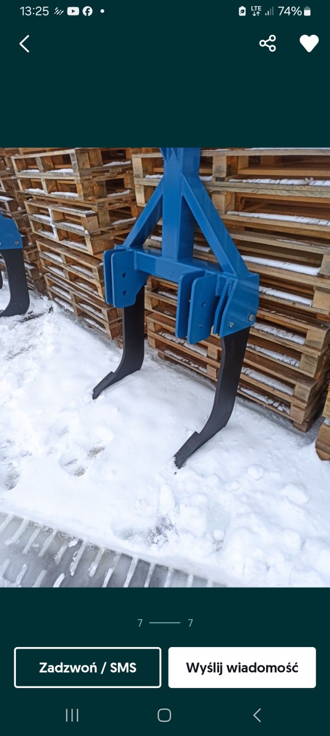

3 godziny temu, GABBER85 napisał:
jest sens nowy temat zakłądac
Po prostu chce dowiedzieć się opini na ten głębosz może ktoś akurat ma
5 godzin temu, Desperado napisał:
Jaki to ma ciągnąć ciągnik i ile ten kosztuje?
Renault ok.3tyś
16 minut temu, bratrolnika napisał:
Z reguły do regulacji głębokości pracy jest wał, albo koła, tutaj wszystko będzie wisieć na podnośniku
To akurat nie ma większego znaczenia że wisi na podnośniku, bo dociska ciągnik lepiej, tylko ten akurat głębosz nie jest za ciężki i nie ma na tyle rozbudowanej ramy by go dociążyć, no zawsze można coś dospawać, zależy jaki to Renault ma ciągnąć, jak większy to na dwa korpusy szkoda paliwa.
Edytowane przez Desperado
Gości mówi że wytrzyma bo rama solidna ciągnik przy jakim by chodził to renault 75.14
W sumie to tutaj nie będzie go tak bardzo w ziemię wciągać, ale jakby miał te dodatkowe skrzydełka to pewnie by się przydał wał albo koła
kolego wpierw sprawdź czy jest potrzeba głęboszowania -zrobić odkrywkę i kolejno co kilka cm wbijać szpikulec lub nóż a nie na pałę bo to modne -powyciągasz stare dreny i to będzie efekt
To nie o mode chodzi tylko pola tyle lat nie zagłębiane bardziej niż przy orce i chcę ją napowietrzyć a gleby różne po piaszczyste i gliniaste gdzie niegdzie dobrze zbite
Jak nigdy nie było robione na pewno jest taka potrzeba.
nie byłbym taki pewien wszystko zależy od rodzaju gleby i to czy ktoś papra na wilgotnej ziemi oraz jakie rośliny uprawia czy nawet głębokość przemarzania gleby  i wiem to z praktyki a nie paplaniny i domniemań
To co najlepiej zrobić
już pisałem albo zrobić odkrywki na 45 cm i poziomo nożem lub jakimś szpikulcem kolejno dzgać i porównywać opór albo jak masz wyczucie w rękach to sam szpikulec z 10mm pręta stalowego z dospawanym T i wbijać porównujac czy jest tak że idzie lekko później warstwa ciężko i znowu lżej  wtedy jest podeszwa no i widać na prepuszczalnej glebie zastoiska wody a np u sąsiada za miedzą nie ma
Mam parę miejsc na polach gdzie jak popada stoi woda to wtedy nie ma przepuszczalności
