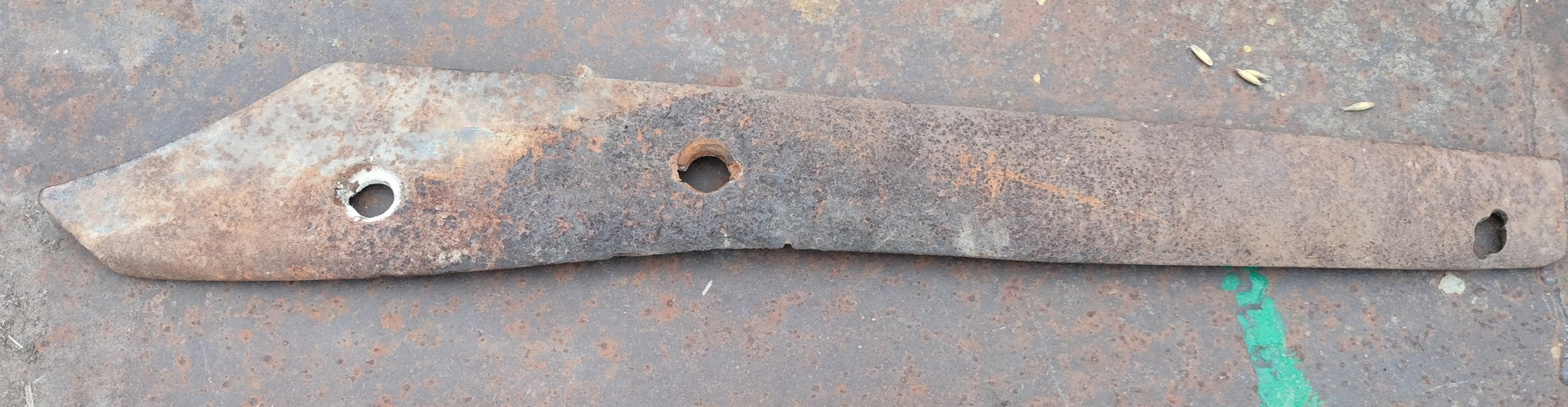

Kupić jakąkolwiek, żeby wymiary się mniej-więcej zgadzały, w razie potrzeby dociąć i przyspawać do pługa tak żeby w razie potrzeby dało się odciąć. Ewentualnie wypalić otwory (wywiercenie w garażowych warunkach może być niemożliwe) i wspawać śruby...
2 godziny temu, Tommii napisał:

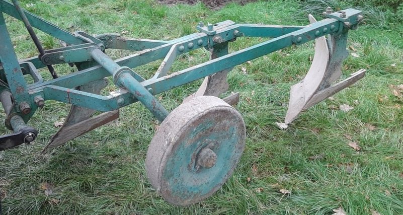

Witam. Czy istnieje szansa zakupu płozy długiej do pługa starego typu? Przejrzałem oferty i nic nie znalazłem.
Pług Unia Pz-3. W tym pługu elementy robocze są identyczne jak w 2 skibowym Pz-1/Pz-1A i przyczepianych Pc/PcW. Dostępność części praktycznie zerowa. Jedynie dopasować z innych pługów lub samemu zrobić. Sam dorabiałem płozy do Pz-1A. Lemiesze mam z innego pługa a odkładnice od rosyjskiego pługa, po drobnych przeróbkach pługa, dało się założyć ale jakość orki się pogorszyła, w dodatku pług stawia większy opór.

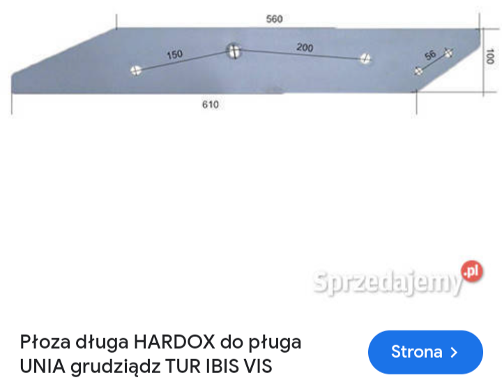

Sprawdź czy podpasuje płoza od Unii Ibis ,Vis nr 1067930010 ,osobiście dobierałem do obrotówki , skróciłem  nieco z przodu ,a otwory według płozy wywierciłem w stopie. Cena od 80 zł, zdjęcie poglądowe bo kupiłem z All... Ponadto grubość to 12 mm ,a nie jak inne 10 mm.
