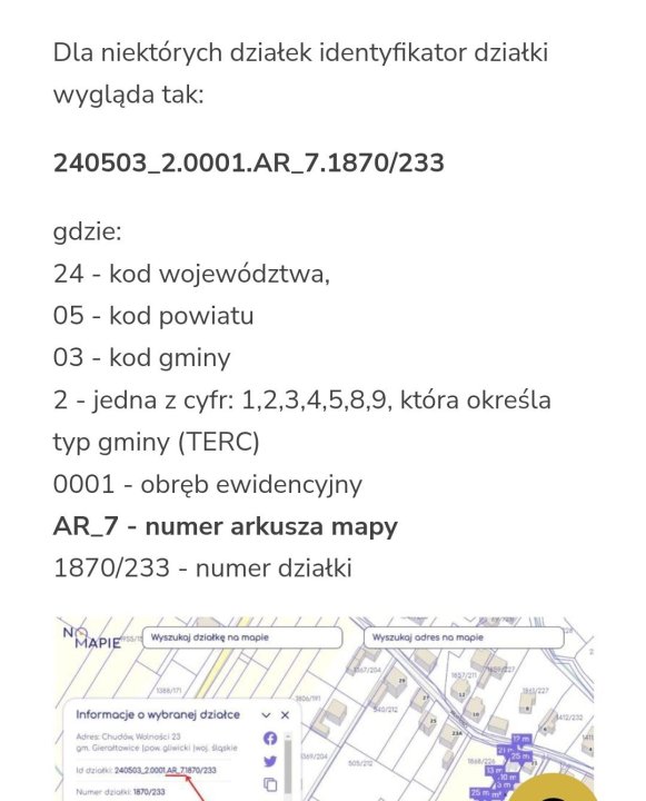

akrusz działki_sw Numer arkusza mapy czyli 8 i powierzchnia pozostała czyli 12
co tam wpisujecie? W sensie arkusz mapy?

Wpisujecie "-" bo nie wszystkie dzialki maja arkusz mapy. Wygooglujcie sobie gdzie szukac nr arkusza mapy- id dzialki jest wtedy inny niz normalny. U mnie brak tego.
