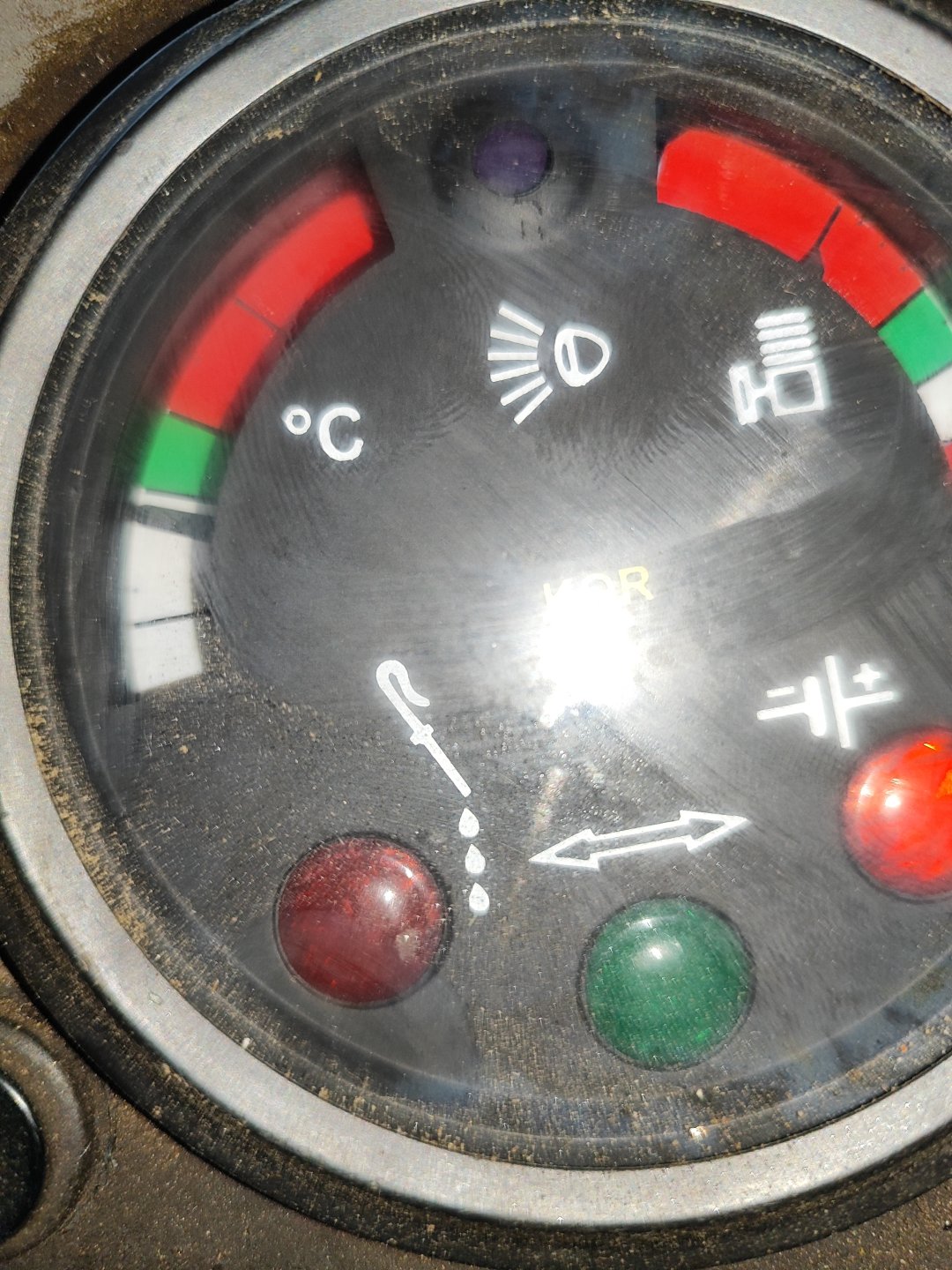

4 minuty temu, ŻakowskiSławomir napisał:
Zegara nie mam tylko wskaźnik, który pokazuje temperaturę i działa dobrze. Czujnik też nowy.  Temperatura jest na białym/zielonym polu.
Czyli tak jak mówiłem, temperatura jest prawidłowa, nie gotuje żadnego płynu, przy końcu zielonego możesz mieć dopiero około 90 st. jakby ci gotował i to jeszcze płyn, to wskazówka stałaby na baczność daleko na czerwonym.
Edytowane przez Desperado
W najwyższym momencie jest tyle. A po wywaleniu termostatu nawet do takiej nie dochodzi. Żeby nie pozostawać gołosłownym, zmierzę temperaturę w pracy jakimś zewnętrznym urządzeniem
Ile powinien mieć silnik rozgrzany?
Edytowane przez ŻakowskiSławomir
No to gdzie ci gotuje, tyle to jest ze 60 st. prawidłowa temp. to byłby na zielonym polu, 80-85 st. byle nie wchodził na czerwone, płynu ma być tyle na zimnym że jak palca wskazującego włożysz to powinien wyczuwać płyn nie więcej. Nic nie grzeb, nic nie wierć, tylko jeździć i obserwować i termostat tam musi być, bo całkiem bez termostatu czy zaślepienia na drugim cylindrze się gotuje, a temp. pokazuje prawidłową, moment i dziury się robią na drugim cylindrze.
Na początku piszesz ze ci się gotuje , na końcu pokazujesz że nawet normalnej temperatury  pracy nie łapie to już huk wie o co chodzi.
Termostat ma być chociażby zepsuty (cały czas otwarty) by płyn krążył dużym obiegiem tzn przez chłodnice.
no normalnej temperatury pracy nie łapie, a z termostatem płyn gotuje, zaznaczę że zegar i czujniki nowy
no dokładnie, wskaźnik od temperatury podchodzi aby pod tyle
może i masz rację, tylko czemu po wrzuceniu termostatu i chwili pracy, z góry już idzie para, a obiegu nie ma, tak jakby ten termostat był winny.
Przecież po osiągnięciu odpowiedniej temperatury otwiera się wszystko i obieg krąży, a tutaj górny przewód i chłodnica aż parzy, a dolne lodowate.
Winny jest termostat, który trzeba zrobić tak by był cały czas otwarty, lub uszczelka pod głowicą, dziękuję bardzo za pomoc
Obstawiał bym jak ktoś wyżej napisał że masz inny typ termostatu, blokuje przepływ przez obudowę. Podobnie miałem w mtzcie, niby temperatura ok a płyn wywalało korkiem. Po wymianie termostatu z obudową było ok
Uściślając,czy po zamontowaniu termostatu i w czasie usilnego parowania z chłodnicy ,(co to niby płyn się gotuje),  wskazówka wchodzi na czerwone pole ?
nie, nie wchodzi na czerwone pole nigdy.
płyn nie bąbli, ale moim zdaniem się gotuje, idzie mocna para z chłodnicy. ale wskazówka wchodzi na zielone z termostatem, a jak go nie ma to nawet takiego pułapu nie osiąga.
15 minut temu, Andrz_ napisał:
Szok ,, dwa dni klepiecie temat o gotawaniu łursusa a ten nawet dobrze się nie nagrzewa 🤣
pójdzie w robotę jak trochę przeschnie, to zmierzę mu temperaturę pracy, z termostatem się gotuje i jest to bezdyskusyjne
12 minut temu, andrzej78 napisał:
Czyli nie ma mowy o gotowaniu płynu ,bo ciecz nie osiąga temperatury wrzenia . To komprecha idzie w układ .
jak już mówiłem, to też biorę pod uwagę i chyba właśnie to jest przyczyną
No jak się gotuje jak wskaźnik tego nie pokazuje?
dlatego zmierzę mu temperaturę,
coś jest na rzeczy skoro gotuje przy termostacie, a przy wywaleniu jest ,,spokój,,  gdzie powinno być odwrotnie. ale przyczyną raczej będzie ta kompresja
