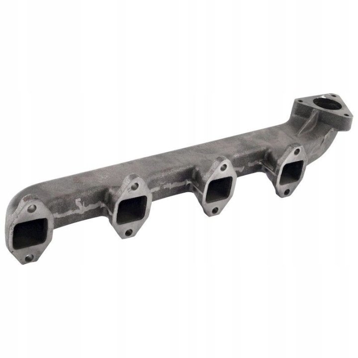

Po zahaczeniu kominem pękł mi kolektor wydechowy w osiemdziesiątce, stary typ wyprowadzenie przez maskę coś takiego

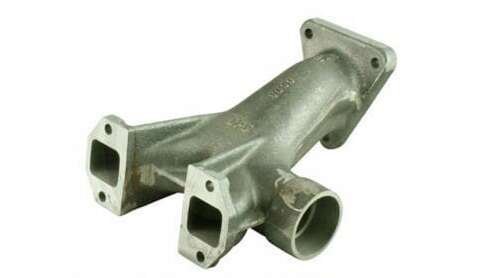

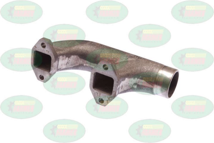

Pospawałem dziada ale przepalony i tym samym cienki po roku znowu pękł. Dwa nowe odesłane zaraz po zakupie bo nawet na otwory nie pasują, do tego wylot zmniejszony o jakieś 20%, syf totalny robiony pewnie przez beżowych gdzieś w pakistanie. I teraz mam pytanie czy zakładał ktoś do c385 kolektor od u912 czyli ten z bocznym wylotem? Katalogowo powinno pasować ale czy ktoś z autopsji może to potwierdzić? I jeszcze czy on powinien być dzielony na dwa plus dwa cylindry? Coś w ten deseń

i do tego to?
pol_pm_Kolektor-wydechowy-bez-Turbo-8700
12 godzin temu, samtech84 napisał:
Będzie pasował, natomiast odnośnie dedykowanego kolektora to odezwij się do agrohandler chełmża, powinien mieć polski kolektor jeśli aktualnie dostępny.
Miałem od nich, odesłałem, straszny szajs, na pewno nie polski.
2 godziny temu, Bialy8011 napisał:
Wiem ze będzie pasował tylko że używka będzie już wypalona tak jak mój, ścianki jak papier.
2 godziny temu, Kmiecio68 napisał:
Posiadam boczny z tłumikiem.
Ale oryginalnie czy zamieniałeś z tego prostego? Składany z dwóch tak jak na tych obrazkach co wrzuciłem?
