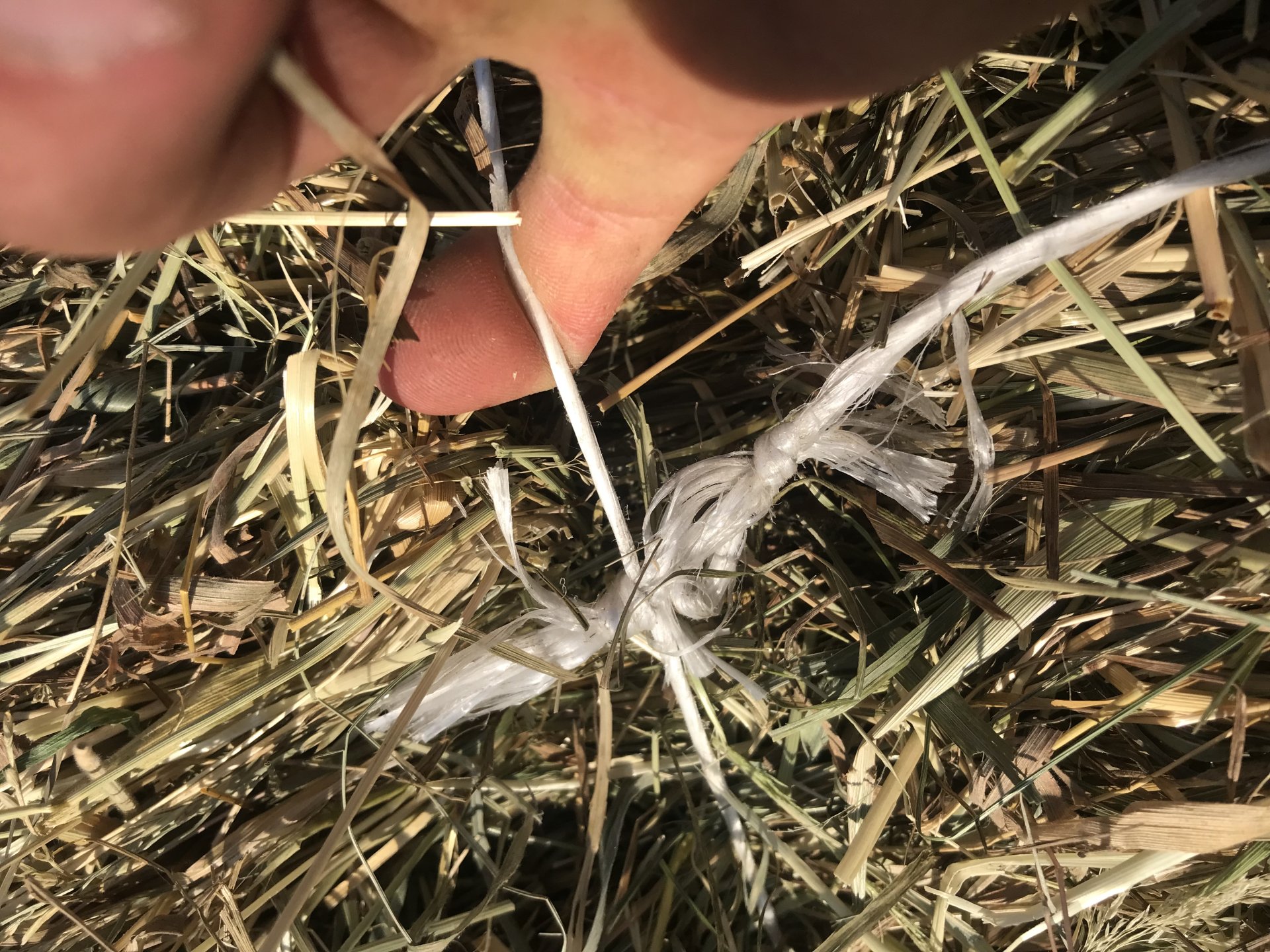

Prasa sipma 224/1 nie wiąże
Wydaje mi się, że ten problem wygląda nieco inaczej, czasami przy wiązaniu zrywa jeden sznurek, końce są postrzępione, a to zdjęcie ukazuje jeden dobry sznurek z dowiązanym, zaplątanym fragmentem drugiego. Przypuszczalnie sznurek nie zawsze zostaje zrzucony z palca i czasami się zerwie przy przesówaniu się wiązki w komorze wiązania. Można idać obok wracującej prasy łatwo to zaobserwować jeden aparat zrzuci sznurek, a na drugim bedzie zaplątany w palec, czasem spadnie, czasem się zerwie.
Jeśli dźwignia nozowa dolega dobrze do palca, dociskacza który dociska rolkę od szczęki palca jest lekko zakręcony (końcówka nakrętki na równi z końcem śruby) Śruba od dociskacza w starych aparatach ma 70mm, przez co bardziej wyciera krzywkę, nowe śruby mają 75mm.

46 minut temu, 12Pafnucy napisał:
Przyczyn może być kilka.
Musi wszystko współgrać..
Luzy, zadry, źle spychany sznurek...
Włącz wiązanie, kręć powoli i zobaczysz co nie tak...
przyczyn może być 1300, ja wymieniłem połowę rzeczy  u siebie, poregulowałem 4 razy, z książką , z głowy i dalej nie wiąże. te zetki są bardzo specyficzne i niestety jak się nie ogarnia to można osiwieć.
W tym przypadku prawdopodobnie przytarta jest krzywka po której przesówa się rolka od palca supłacza, szczeka się nie dostatecznie się rozwiera, sznurek zostaje na palcu i go zrywa.
No nie chwaląc się, mi wiązała tysiącami bez zająknięcia.
Tyle że ja po swojemu ustawiałem.
Edytowane przez 12Pafnucy
Oj żeby ja nie widział jego dyplomu, to by nigdy nie uwierzył że to mechanizator rolnictwa.
a skąd jesteś? potrzebowałbym takich dłoni do swojej 😂
jak mówisz tysiącami to już na niej staż pracy wyrobiłeś, pozostaje pogratulować umiejętności, powoli kończą się ludzie i te prasy
5 godzin temu, ŻakowskiSławomir napisał:
a skąd jesteś?  😂
A ty?
Najczęściej winien palec suplacza.
Ja nawet nowy przerabiałem po swojemu.
Scinalem i zaokraglalem wierzchołek na języku suplacza.
Łatwiej wtedy sznurek wyskakiwał.
No ale jak napisałem. Wiele przyczyn może być.
4 godziny temu, 12Pafnucy napisał:
A ty?
wielkopolska, PJA. coś tam kiedyś doradzałeś w temacie ale i to sprawdziłem, bez rezultatu, grubości sznurków już też wytestowałem prawie wszystkie
Może tak być że krzywka po której przesówa się rolka od palca supłacza jest wytarta ponieważ gdy aparaty wykonają cykl wiązania to z lewego aparatu szybko wypada ładnie związany sznurek a w prawym aparacie jest zaciśnięty na supłaczu i dopiero po chwili go wyrywa ze supłacza
